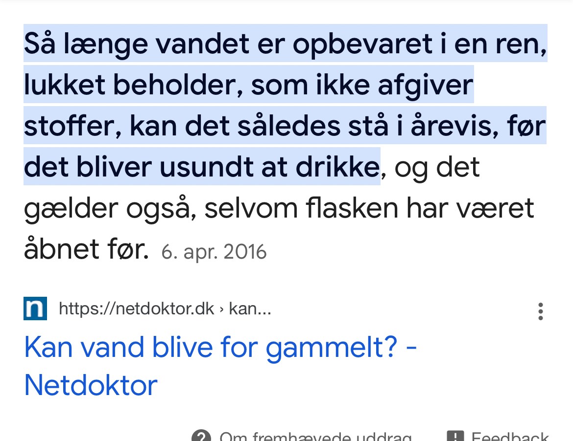

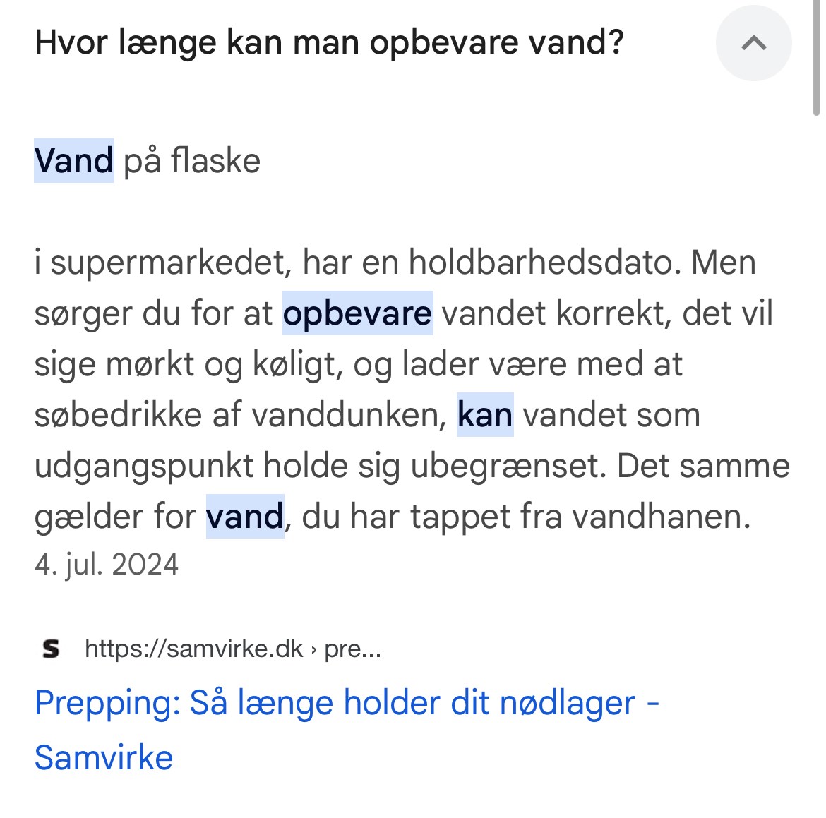

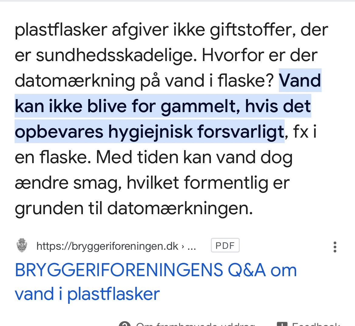

Seævfølgelig bliver det ikke for gammelt hvis det vel at mærke holdes fra sol og køligt. Naturligvis bliver flasken skyllet igennem med varmt vand først. Men at tro det drikkevand der bliver pumpet op fra jorden er fuldstændigt sterilt, er naivt. Men vores kroppe er vant til det og kan godt tåle vi indtager vand der ikke er helt sterilt, MEDMINDRE du naturligvis har for vane at sprøjte vandet ind i en blodøre direkte. Men i mit tilfælde vælger jeg nu at drikke det.
