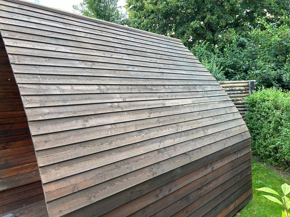

Tagplader til buet tag
Jeg er den frustrerede ejer af dette havehus.
En efter vores mening smuk tagløsning, men den er pivutæt.
Jeg søger forslag til tagplademateriale, som kan række hele vejen 310 cm fra rygning til bund, som er så fleksible, at de kan klare den buede form.
Pladerne skal lægges ovenpå og fikseres i klinkbrædderne.
Har overvejet og fravalgt følgende:
Vandret monterede trapez/sinusplader, da der så lægger sig vand i render.
Klare pvc trapezplader, da det efter min mening ikke vil klæde huset.
Tagpap/shingles da underlaget ikke er plant
Jeg håber nogen kan hjælpe med forslag til den perfekte, enkle og billige løsning 😀
Send gerne links til fotoinspiration.

Kan du ikke lægge tagpap før du monterer brædderne(der ser godt ud)
Hvad med bitumen tagplader?
De var en gang meget brugt til rundbuehaller.
Er det fordi brædderne bliver opfugtet eller fordi vandet kan rende direkte ind? (Antager det ikke er over det hele?).

Sagen er at der faktisk er en underdug, men den er perforeret af skruerne igennem brædderne ned i gavlene af krydsfiner, som bærer klinkbrædderne. Samme problem ville opstå med undertag af tagpap 😒

Har også overvejet bitumenplader, og er ikke afvisende 😀
Mangler dog at finde de rette tagskruer med en blød manchet.
Jeg kan ikke bruge bitumensøm, da de kun fås så lange at de går igennem klinkbrædderne 😒

Desværre bliver brædder opfugtede, vand løber igennem revner samt ned langs skruerne og ned gavlene, som du måske kan ane som mærke skygger under taget i gavlen.
En rigtig lortekonstruktion, som jeg kun tror kan blive tæt med et nyt tæt overtag.

Hvad med at lave et nyt tag med klinkbrædder ? Evt. komposit"træ"

Det lyder underligt hvis vand løber direkte igennem, der er jo overlæg ved not-gang på brædderne (omend ikke meget). Hvis det kun var fordi brædderne blev opfugtet ville træbeskyttelse eller lak hjælpe meget. Evt hjælpe det med noget fugemasse indefra hvor det er værst, samme ved gavlene?
/BOFH
Skal du ikke have en kappe på enderne?
Vand kan vel løbe ind der fra
