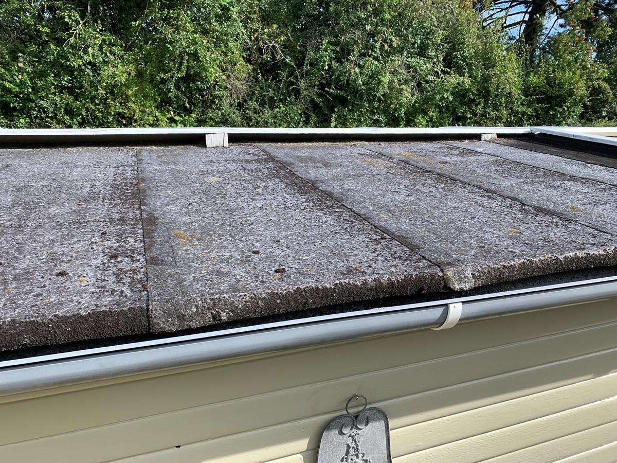

Tagpappet på mit skur fejler egentlig ikke noget og er ikke utæt trods alderen. Men det er blevet sølvfarvet i stedet for sort. Jeg har ikke forstand på, hvad tagpap indeholder, men det ligner glasfiber.
Mit spørgsmål er: Kan jeg male ovenpå, så jeg får genskabt den sorte farve - og i givet fald: med hvad?
Nej, men du kan give det tagasfalt og drysse nye sorte skiffer ud over. Så ligner det et nyt tag.
Selvbygger med stort S.
Fantastisk. Det prøver jeg. Tak!
Husk at rense godt af med algefjerner og stiv kost inden du går i gang med tagasfalt.
Kan i øvrigt ikke anbefale de vandbaserede til overstrygning, hæfter dårligt og bleges hurtigt.
/BOFH
OK!
Kan se, at den de sælger i Jem og Fix ikke er vandbaseret.
