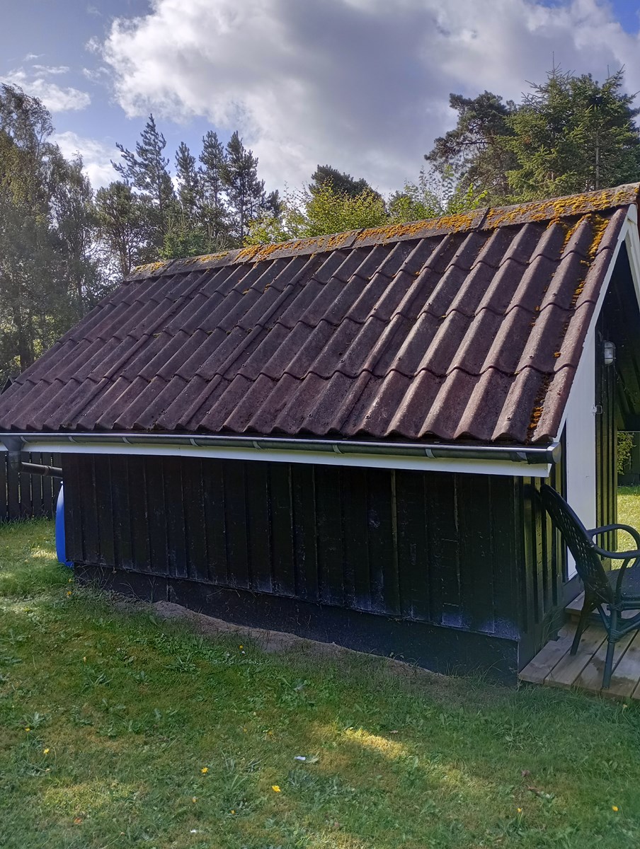

Vi har et ældre anneks ved sommerhuset som jeg godt kunne tænke mig at få nyt tag på så det matcher sommerhuset og carport/skur. Der er tagpap på.
Er det en forholdsvis simpel opgave at fjerne eksisterende tag, smide plader på og så tagpap eller er der noget jeg skal være ekstra opmærksom på. Tænker at skifte isolering i taget nu hvor jeg er i gang, men hvordan med ventilation i sådan en konstruktion?
Ved du hvordan taget præcist er opbygget? Et gæt vil være undertag i banevarer, afstandslister, taglægter og tagsten. Alt det nedbrydes. Så montere du krydsfinér eller brædder direkte på spærene, som du kan brænde pap på.
Ift. ventilation, så skal der ved et fast undertag være en 45 mm luftspalte mellem krydsfinér/brædder og isoleringen. Hvis du vil øge mængden af isolering, så kan du påfore med nye spær ind på siden af de eksisterende spær.
Der skal være ventilationsåbning i tagfod på 30 mm med snefangsrør. I kip laves en ventilationsåbning på 20 mm, og der kan så monteres et profil som det her over: https://www.bygmax.dk/jual-rygningsudluftning-0-6-mm-aluzink-1-mtr.html
Du skal nok lave nogle tilpasninger ift. tagrende og vindskeder, men det kan jeg ikke lige gennemskue ud fra billedet.
