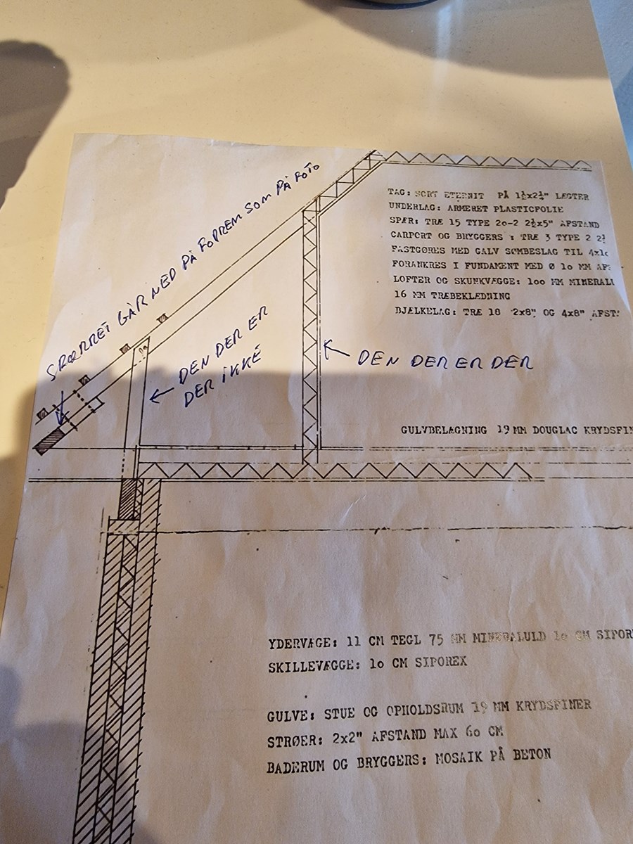

Hej jeg skifter fra B7 med asbest til letbeton tag bc25
På hanebåndsspær med spær på 63x127 med en afstand på 95cm er det ok spærerne hedder ​20-1 eller 20-2 spændvidden er ca 9 m med aflastnings væg i midten

Det ser ud til at det er som det skraveret den aller yderst som ikke er skraveret er der ikke Ps tømmeren der hjælper ved ikke meget om spær
Du skriver: Det ser ud til at det er som det skraveret den aller yderst som ikke er skraveret er der ikke Ps tømmeren der hjælper ved ikke meget om spær
Beklager, det forstår jeg ikke, du må være mere konkret i din kommunikation.

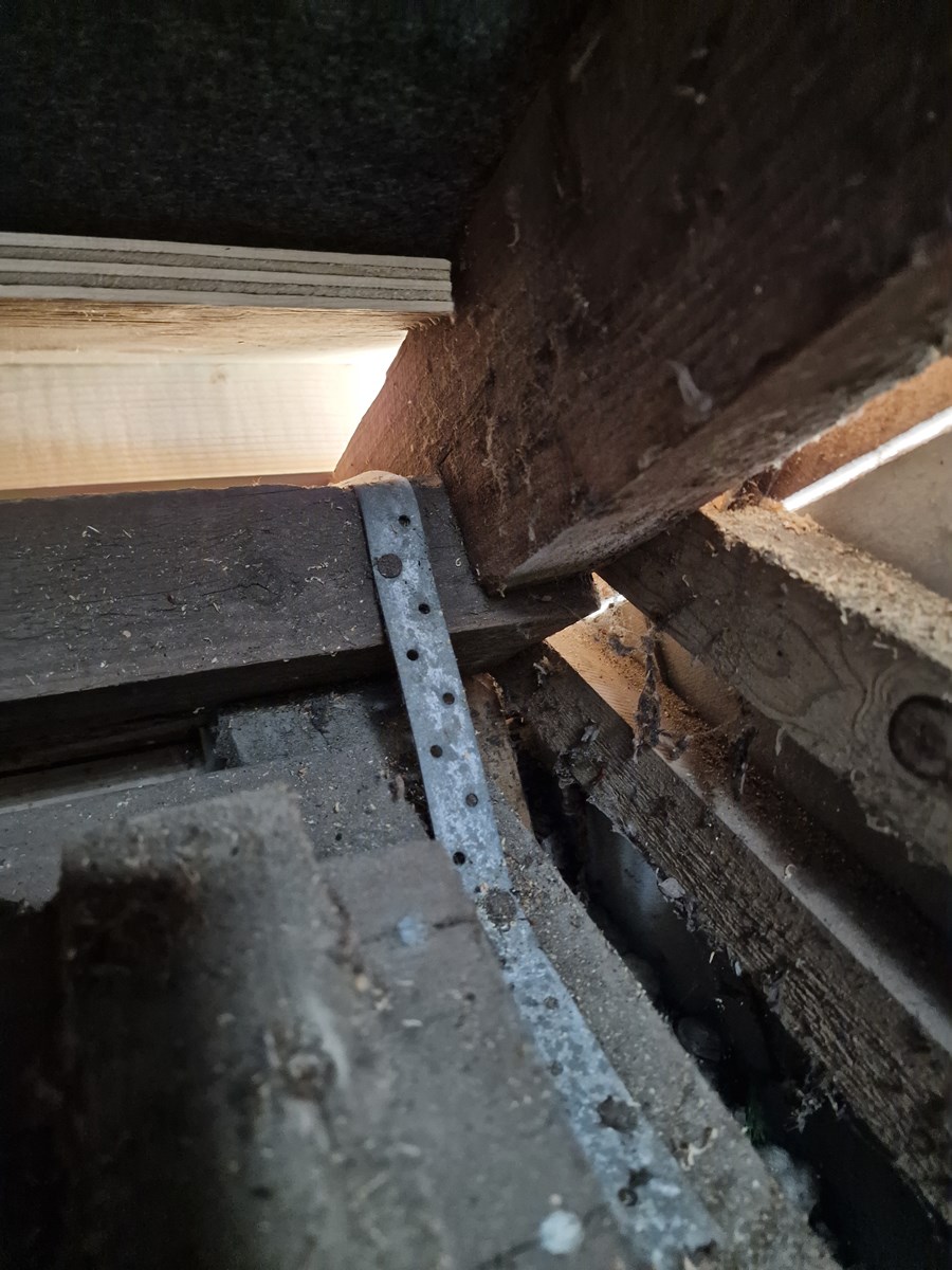

De 2 seneste vedlagte foto siger heller ikke meget.
Bæreevnen for type 19:
Type 19-1 (30kg/m2) ca 7,7 m spændevidde
Type 19-2 (75kg/m2) ca 6,5 m spændevidde

Den der går lodret ned er den der er skraveret på tegningen 20-2 den der ikke er skraveret på tegningen 20-2 er der ikke,det andet billede er der hvor spærret ligger på fodremmen håber det giver mening ​😀

Hej hermed billed med beskrevet tekst
Sender lige et billed af hvordan spærret sidder på fodremmen (tror jeg nok det hedder)
Foto af/sendt  18:12, hvor lang/høj er det lodrette "spærtræ"?
Måske "den skraveret skunkvæg" ​udgør/erstatter "den ikke skraveret"
