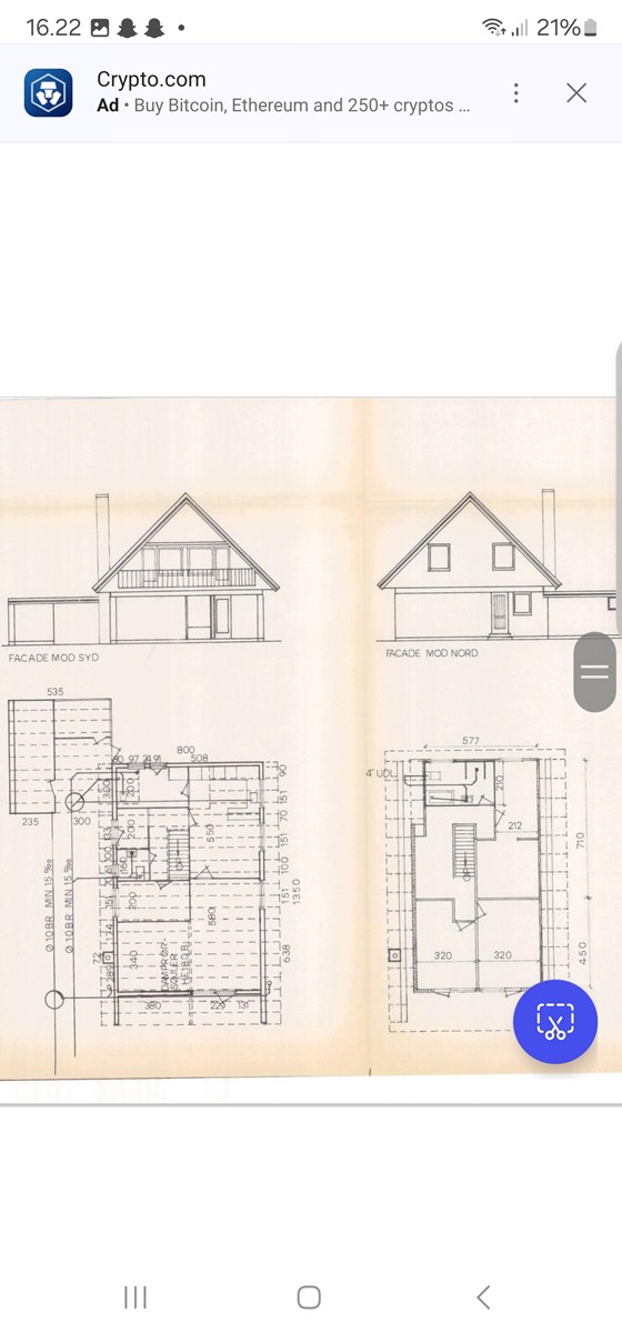

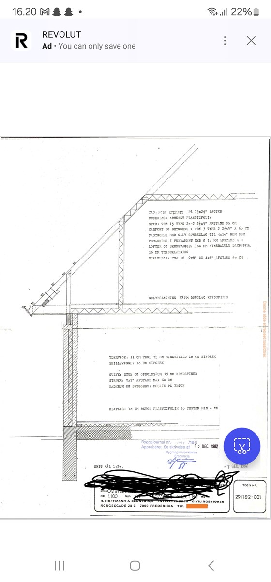

npth Trådstarter 24 05-08-2024 14:28 Hej jeg har en tegning på huset hvor det fremgår det er en type 20-2 huset er fra 73Hældningen er på 45 gr
GSH 1477 4200 05-08-2024 17:02 Jeg har en bærene væg i midten af huset på langs, alt andet lige, kan den ikke bære noget vedr. spærene eller hvad bærer denne?Forskellen på type 20-1 0g type 20-2 et bæreevnen, med henholdsvis 30 kg/m2 og 75 kg/m2, som anført øverst til venstre i pdf-filerne.Det er skemaerne øverst til højre, i pdf-filerne, som angiver den nødvendige dimension på spærene.Dog opfylder de 9 meter centerafstand , ved 45 gr og spær afstand på 95 cm knapt nok de 75 kg/m2.Bemærk at centerafstanden er fra tag fod til tag fod, er det de 9 meter?Bemærk at både type 20-1 og type 20-2 skal have afstivning, ude ved skunkvæggen, i hver side, er der det?Godt nok på tegningen er det over murremmen.Hvis ikke er det type 19 med andre bæreevner !
