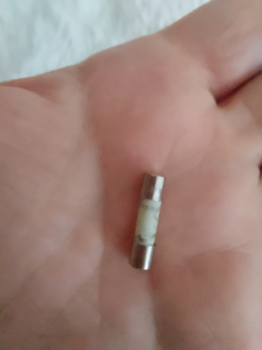

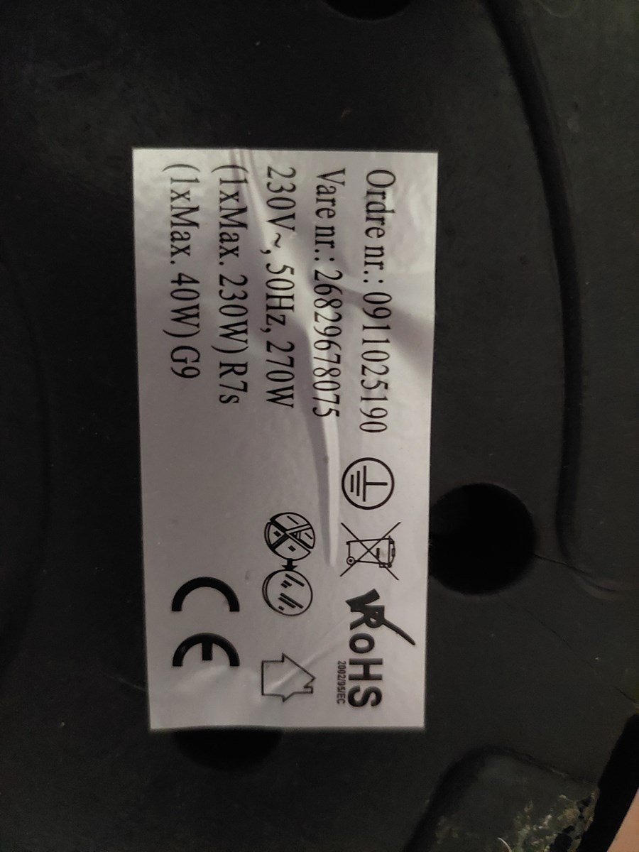

Jeg har endda pillet sikringen ud , der er ikke skiltet med hvilken det er på selve lampens bund etiket ej heller noget synligt på selve sikringen, den ser old nordisk og slidt ud men virker. For er den pillet ud , virker hele lampen nul. Så den er stadig ok.
Gad vide hvilken det er hvis den en dag skal erstattes ? Og om den mon har indflydelse på den kaputte dæmpning på up lighten ?

Sikringen er en normal finsikring. Værdien står sikkert på den. Du kan heller ikke se om den er slidt. Enten virker den eller virker den ikke.

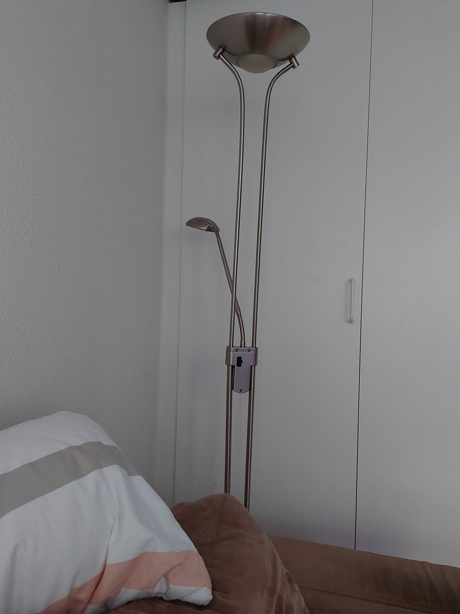

Ved nærmere eftersyn ser det ud som om der kun er en mulighed for at dæmpe. Altså det er kun den nederste, der kan dæmpes.

 Som jeg skriver er intet synligt på sikringen desværre, det er ikke billedet der er uskarpt , der er nul at læse på den.

For nu at begynde med sikringen, så er der måske præget en størrelse i metallet. Ellers kan man ikke vide størrelsen.

Ved at forstørre billedet op ser det ud til, at der kun er en regulering på lampen. Og da reguleringen virker på den ene pære, er reguleringen sikkert, som den skal være. Jeg har set lignende lamper, men de var med to reguleringer.

For at have en chance for at kunne bedømme om reguleringen er til en eller to uafhængige reguleringer, ville det være fint om du viste et billede af afbryder og regulering.
