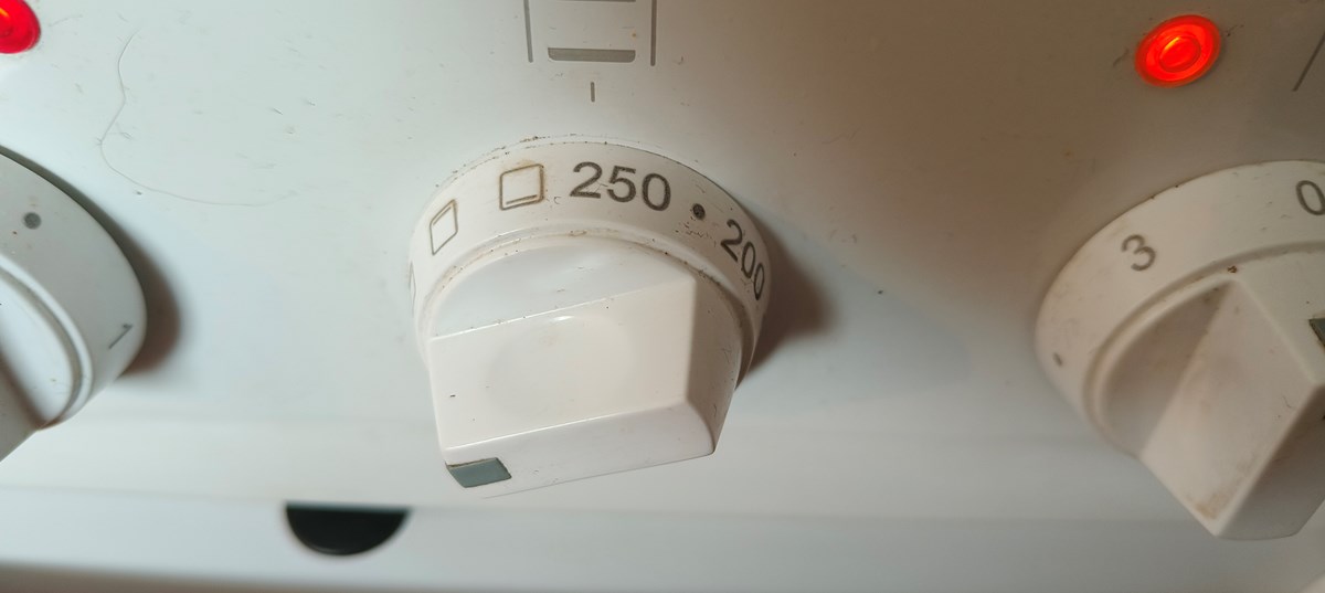

vi købte fornylig et brugt Senz komfur, som vi i og for sig er tilfredse med. Der er bare ét problem: vi er usikre på, hvordan ovnen skal indstilles. Det skyldes, at komfuret kun har fem indstillingsknapper: en til hver kogeplade og kun en til ovnen, der så anvendes til både indstilling af over- og undervarme mm., og til indstilling af temperatur (se foto). Vi har ikke en manual, og kontakt til kundeservice i Malaysia og Senz-forhandlere i DK har ikke givet resultat.
Er der nogen i forummet, der ved, hvordan man styrer sådan en enkelt drejeknap med flere funktioner?
Ovnen bliver umiddelbart væsentlig varmere, end man forventer ud fra den temp, der står på knappen, men det kan jo skyldes, at vi ikke ved, hvordan man indstiller den?

Kan du  trække i drejeknappen?
Nej, der kan hverken trækkes eller trykkes, kun drejes. Model: se foto.

Du drejer først mod uret indtil du står på den funktion du ønsker, så drejer du med uret, indtil du har den ønskede temperatur.
Tak for forslaget. Drejeknappen kan kun drejes med uret, dvs. forbi temperaturerne først, så din løsning kan desværre ikke bruges.

Drej knappen op til den ønskede funktion, og drej den så tilbage til den ønskede temperatur.

Hvis jeg må være med i gættelegen, vil jeg tro at det er helt simpelt. Til almindeligt brug, indstil blot temperaturen. Oven- og undervarme er blot max styrke på ét varmelegeme uden temperaturregulering.

Enig. 0...250 grader som ovn, og ellers "full-power" grill fra oven eller fra neden.
Glem alt om elektronik og smarte funktioner, det er et super-billigt komfur.
Tak for jeres bud - synes jeg har prøvet de forskellige muligheder, men det forvirrer, at ovnen bliver langt varmere, end den temperatur, man indstiller på knappen. Den bliver fx måske 175, når man sætter den på 100, og så videre. Derfor tænkte jeg, at der måtte være noget, jeg havde overset mht indstillingen af drejeknappen. Hvis det var termostaten, der var stået af, går jeg ud fra, at ovnen bare ville køre op på max, uanset hvordan man indstillede temperaturen.
