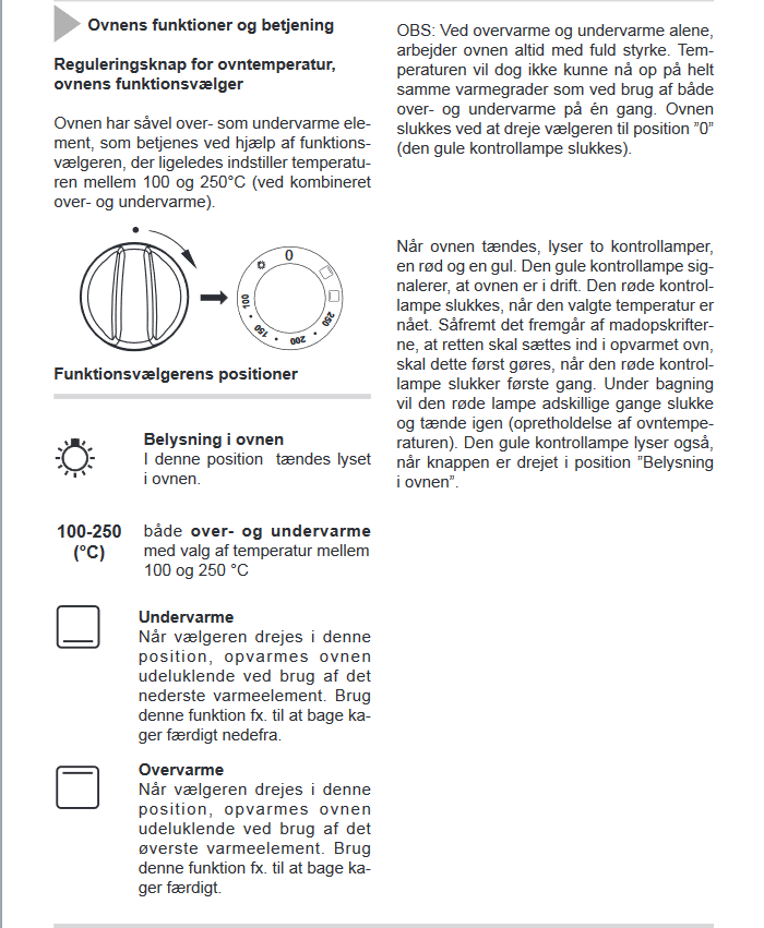

vi købte fornylig et brugt Senz komfur, som vi i og for sig er tilfredse med. Der er bare ét problem: vi er usikre på, hvordan ovnen skal indstilles. Det skyldes, at komfuret kun har fem indstillingsknapper: en til hver kogeplade og kun en til ovnen, der så anvendes til både indstilling af over- og undervarme mm., og til indstilling af temperatur (se foto). Vi har ikke en manual, og kontakt til kundeservice i Malaysia og Senz-forhandlere i DK har ikke givet resultat.
Er der nogen i forummet, der ved, hvordan man styrer sådan en enkelt drejeknap med flere funktioner?
Ovnen bliver umiddelbart væsentlig varmere, end man forventer ud fra den temp, der står på knappen, men det kan jo skyldes, at vi ikke ved, hvordan man indstiller den?

Måske dette kan hjælpe.
