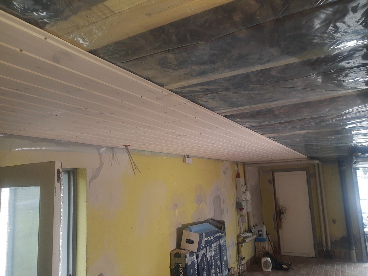

Nu er Rockwool jo ikke de eneste der laver isolering, Knauf Ecobatt 34 og 37 kan også sagtens holde fritbærende uden behov for tråd inden forskalling.
Nedenfor billede fra en renovering af garage, isolering (ecobatt 37) sad fritbærende i ca 2 uger inden dampspærre og profilbeklædning blev monteret.

Edit: kommer ligesom ved flexibatt også an på tykkelsen, på billedet er anvendt 150mm batts. 37 er lidt blødere end 34 pga lavere isoleringsværdi.
 Enig - eller ISOVER som jeg egentlig altid har været fint tilfreds med - til prisen :-)
