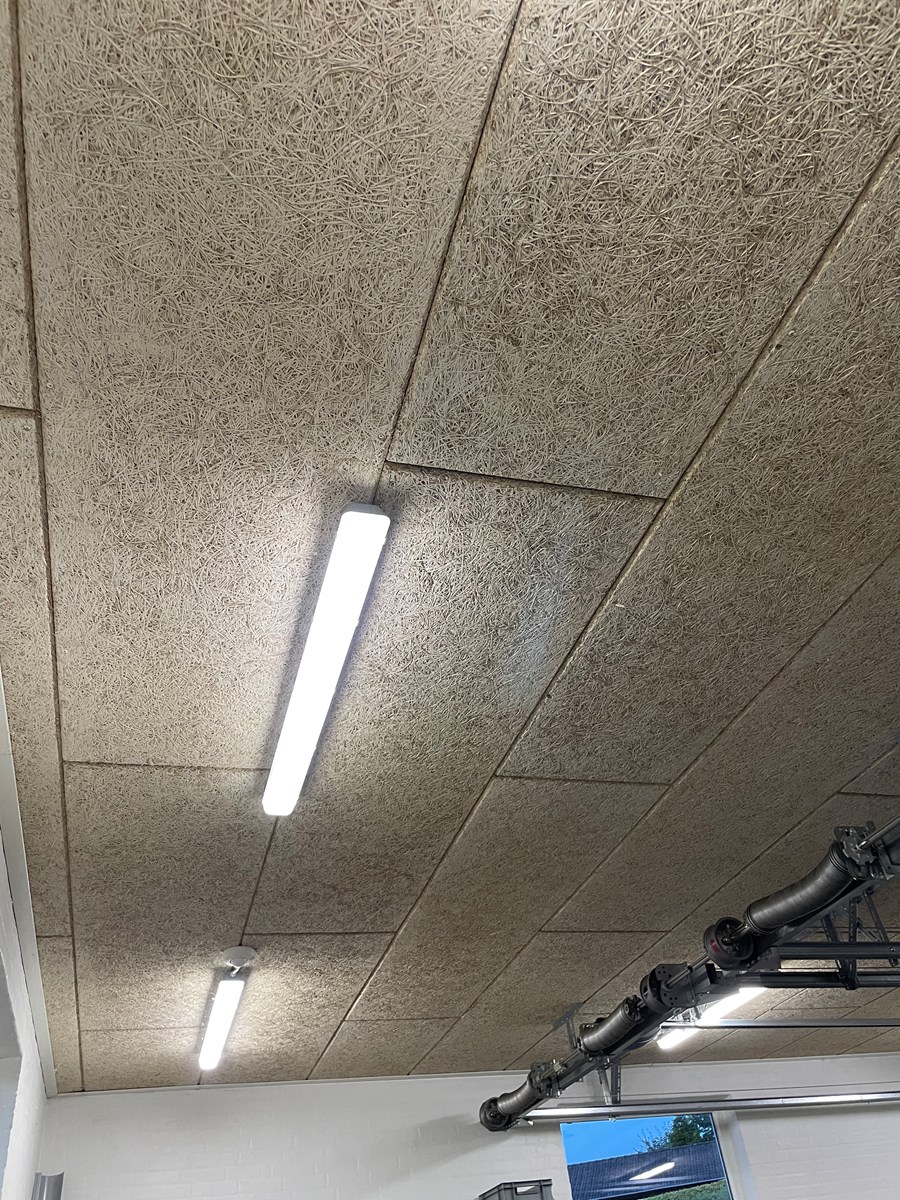

I vores garage har vi sådan 7 LED armaturer hvor den ene ikke længere virker og nogle begynder at få mørke pletter i sig. De er sat op af tidligere ejer og har ikke kunnet lykkedes mig at opspore de samme nogen steder.

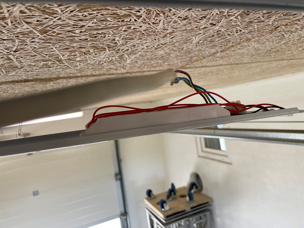

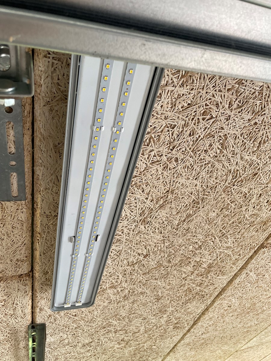

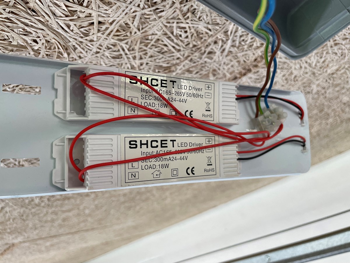

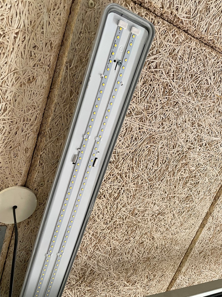

Ville helst have noget tilsvarende det jeg har nu men kan jeg som sagt ikke finde. Der er skærmen også mat så man ikke kan se ind i selve lampen. Har lige haft en åbnet op og vedhæftet nogle billeder.
Det udtag man kan se med den sorte ledning fra, går dog til port motor og har intet at gøre med lamperne.
