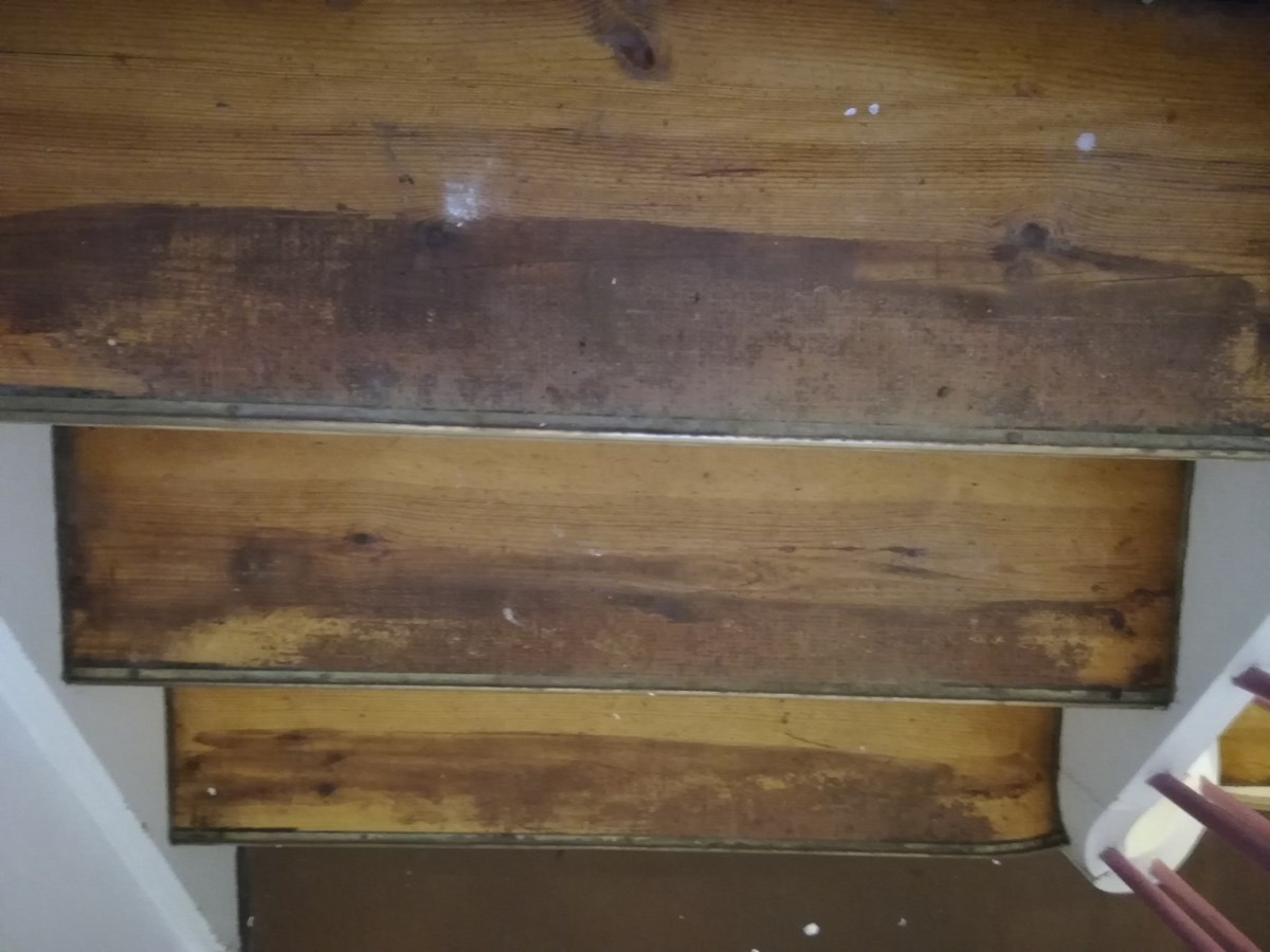

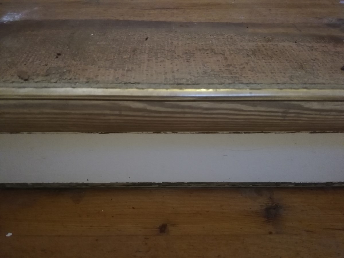

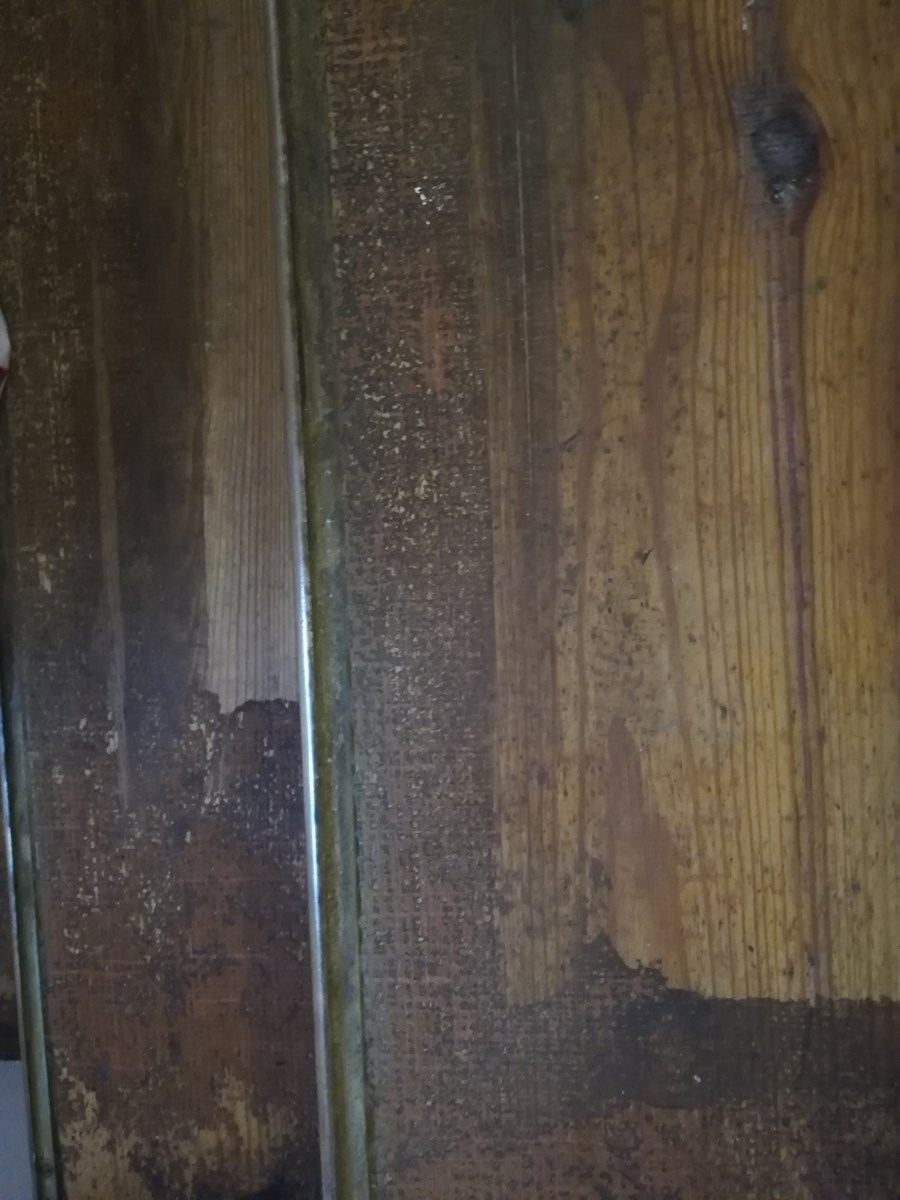

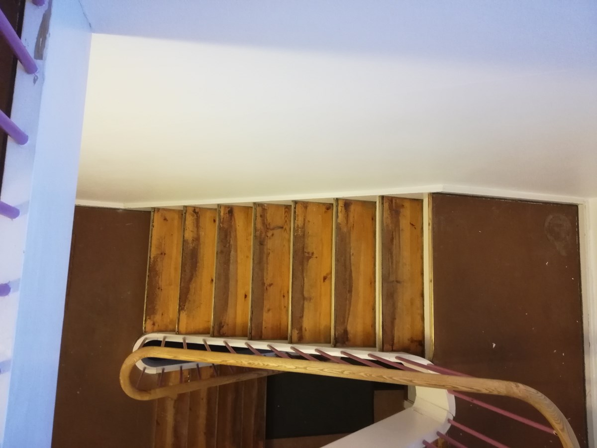

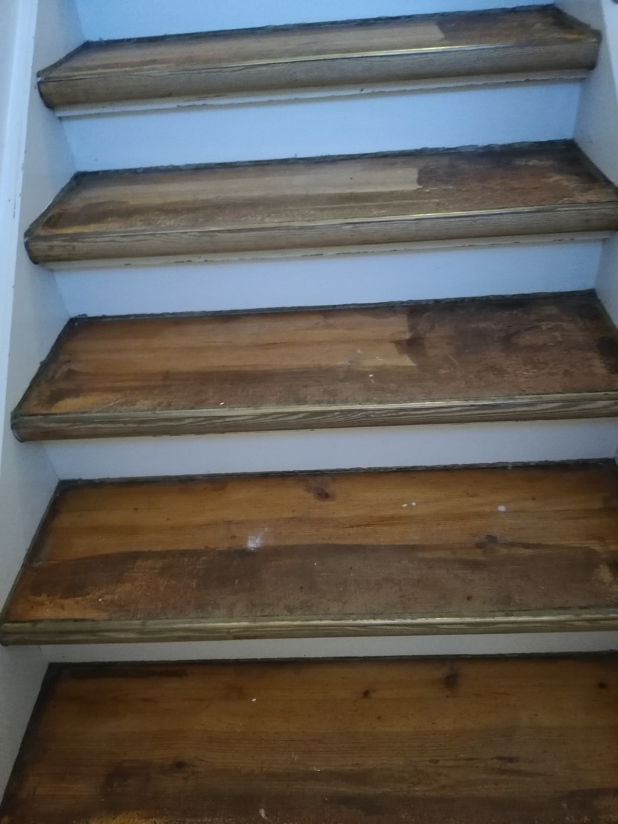

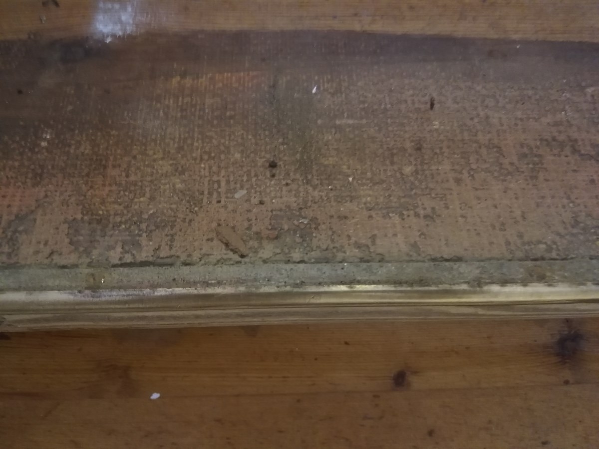

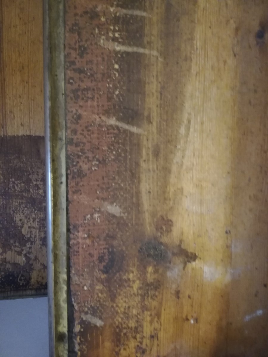

Da jeg ikke er håndværker, kan mit spørgsmål virke naivt. Vi er i gang med at renovere en trappeopgang fra 1940 i en andelsforening. Vi har fjernet det gamle linoleum og opdaget, at der er en træbelægning (fyrretræ) under, som vi gerne vil bevare, slibe ned og lakere i stedet for at lægge ny linoleumsbelægning, hvis det er muligt. Der er en fin træliste og ovenover en smal messingliste, som efterlader en lille fordybning, når linoleummet fjernes (se foto), som vi ikke helt ved, hvordan vi eliminerer? Er der nogen, der har et bud på en god løsning til dette, så vi kan omdanne trappen til en flot trætrappe i stedet for at lægge ny og kedelig linoleum? Alle gode råd modtages.

Det er jo et job for en gulv mand / sliber. De sliber gulvet og lakerer den.
Problemet kan være at det tager et par dage hvor der ikke må være trafik på trappen.
Jeg kan forestille mig, at lakeret fyr er for skrøbeligt til en fælles opgang. Det ville helt sikkert blive flot, men mon ikke det hurtigt bliver ridset og grimt i en opgang og måske derfor der er lagt linoleum på?

Mange tak for din kommentar:) Ja, det er rigtigt, fyrretræ er en blød træsort - vi bor så kun 4 i opgangen - men du kan sagtens have ret og så er det jo self. et stort arb. at slibe og lakere, hvis det så viser sig ikke at være holdbart og at der alligevel skal lægges linoleum!

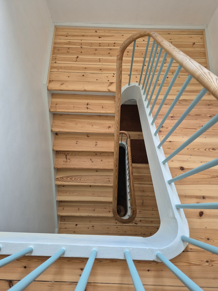

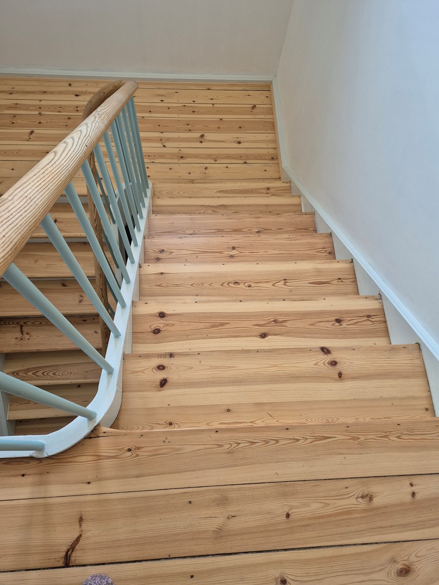

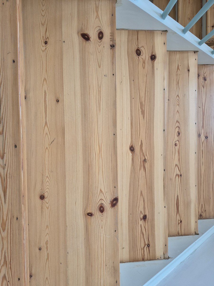

Ja, det er en hovedtrappe - vi fjernede messing og trælister og linoleum - det var for stort et arb. at slibe den selv, så vi fik et firma ud og slibe den professionelt + lakere (2 x med ca. 4 timers tørretid mellem lagene). Det blev super lyst og flot, vi mangler stadig at montere lister på trinene.

Jeg ved ikke helt, hvad det bliver for lister endnu, der skal på forkanten af trinene. Ja, trinene er slebet plane, hvis det er det du mener?
