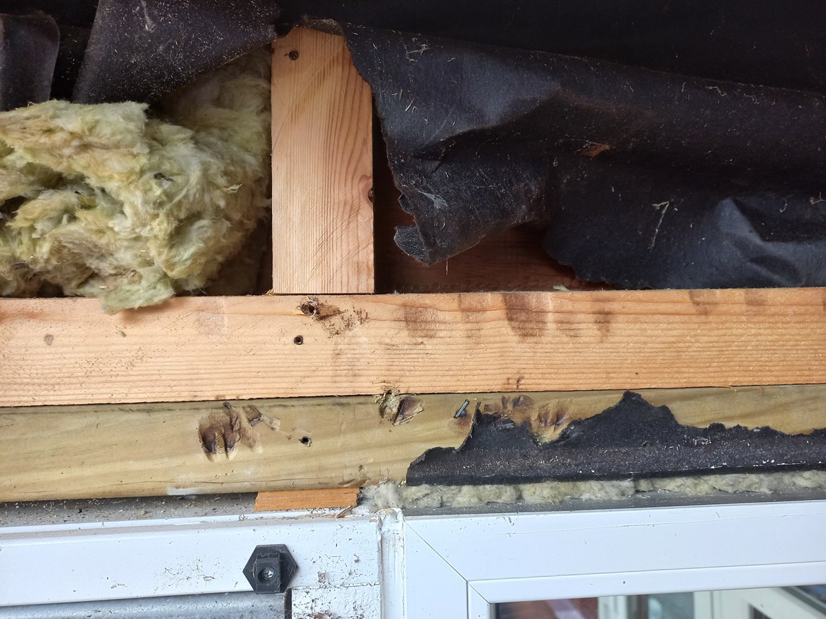

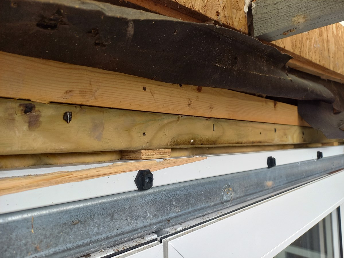

Prøv at trykke karmens overstykke opad på midten. Hvis du er heldig er det ikke fastgjort, så du kan nøjes med at tvinge det op i vandret på midten med en skrue.

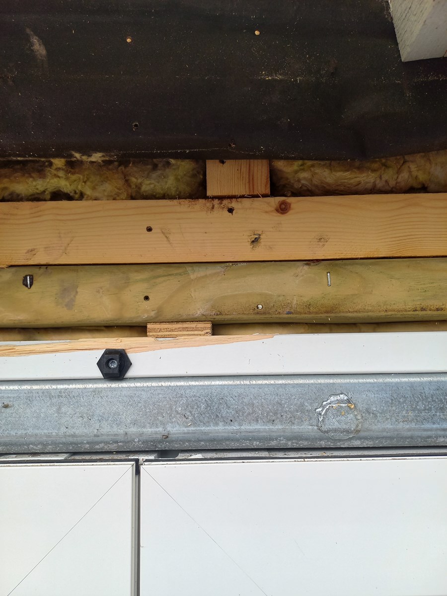

 Der sidder skruer per 20 cm op i et eller andet inde i skinnen, så tvivler på jeg kan trække den yderligere op uden at fjerne/hæve et eller andet over skinnen.
Og ja, jeg tager lige lidt bræddebeklædning af (skruet fast) ved lejlighed. Jeg forventer, at jeg  under alle omstændigheder skal have gjort noget ved stivheden af den overliggende konstruktion.
 De små klodser mellem overkarm og de to 5 x 10 cm bjælker ligger fast. Hvor fast er jeg ikke nået til at efterprøve endnu, men det bliver det næste når tid (og energi - er lidt udfordret med svimmelhed) er til det. Lige nu gætter jeg på, at man har rejst karmen og bygget ovenpå. Den øverste af de to 5 x 10 cm er en del af et in-situ bygget "spær", og jeg tror (gætter) de små klodser har fået en skruen ovenfra inden dette spær er bygget. Jeg prøver lige med en gammel skruetrækker/stemmejern.
Lige nu er min ide (forslag), at jeg fjerner de små klodser og saver evt. skruer væk. Der efter udskifter jeg hver anden skrue (de sidder med ca 25 cm mellemrum) i skinnen med nogle lange skruer (skruehovedet skal kunne være der for den slæde der kører i skinnen) der får fat i begge bjælkerne. På den måde vil jeg nu og senere kunne regulere overkarmen uden at skille en hel masse ad.

Så har jeg fået skilt tingene ad.
Overkarmen og "bjælken" over, er monteret med ca 10 mm luft imellem.
"Bjælken" er lavet af to stk 5 x 10 cm tømmer. I ca. 3-dels punkterne er der indsat et lille stykke 10 mm krydsfiner fastholdt af hver to skruer ned gennem den nederste af de to stykker 5 x 100 cm tømmer.

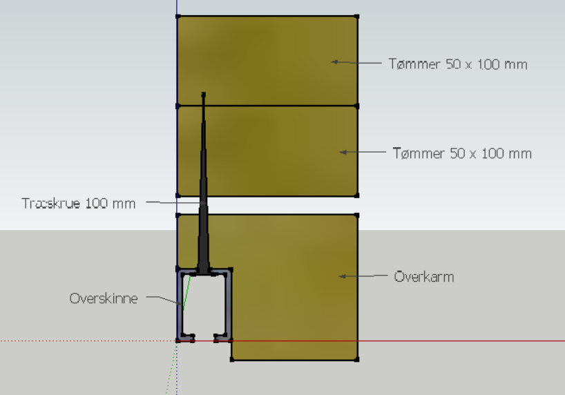

Jeg har fjernet de to 10 mm krydsfiner, og oversavet de 2 x 2 træskruer, så overkarmen er skilt fra bjælken. Derefter har jeg  skruet to 100 mm træskruer op gennem skinnen og overkarmen, så de kan trække overkarmen op mod bjælken efter behov. Det virker! Foldedøren kører bare! Og nu kan jeg efterjustere overkarmen, hvis den igen skulle finde på at hænge lidt på midten, uden at skulle fjerne beklædning.
