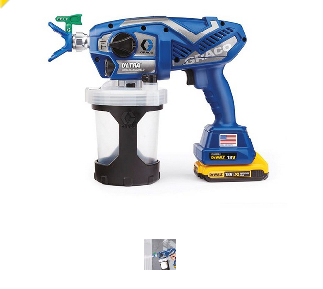

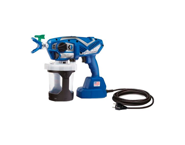

Skulle jeg købe igen ville jeg købe en Graco så slipper man for den irriterende  stive slange.
Findes både i 230 volt og 18 volt (dewalt batteri)
Som jeg husker er de noget billigere på amazone tyskland

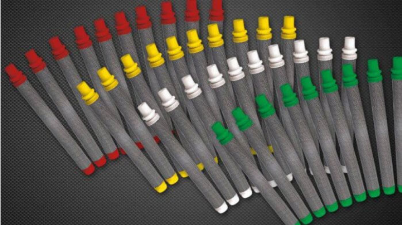

Nu ved jeg ikke hvordan din,  men 250'eren har sådan et patronfilter i håndtaget, det fanger en del, selv om det er en ny spand maling man køre med.
Der er forskellige finheder, så man vælger det filter der passer til ens dyse.

Ja det var også sådan en jeg havde i tankerne, ​har ikke selv prøvet den, men der er en del youtube film med den, som ser lovende ud.
Der er også en model der er 500 kr billigere ved ikke hvad forskellen er, link til amazone tyskland hvor begge typer er med ​Link​​​

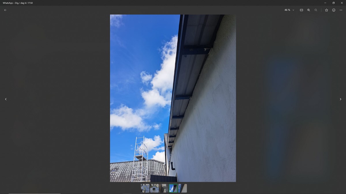

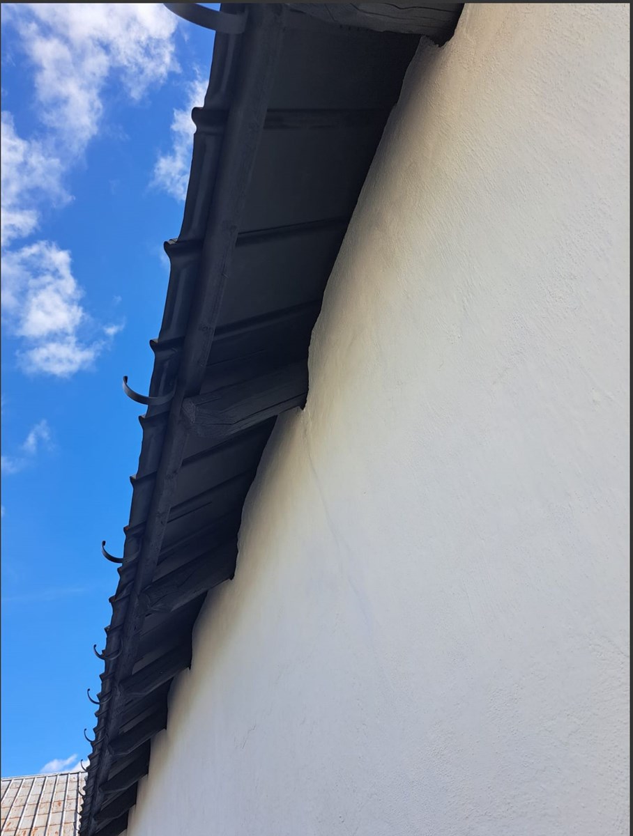

 Vi er jo alle forskellige!, men det kommer da i den grad også an på hvad der skal males. Ja det tager lidt tid på rengøring og afdækning, men det går altså også ret hurtigt med at få malet tingene så. Jeg har 2 sammensat driftbygninger (over 100 løbende meter) hvor jeg bl.a. skal have malet alt udhæng samt den underliggende del af mine pandeplader. Jeg ville nødig skulle stå med bøjet ryg i alt for lang tid hvis jeg skulle male dette med en pensil. Det nederste billede viser hvor meget jeg fik sprøjtet uden afdækning på kun 3-4 timer med et wagner udstyr der krævede flere irriterende afbrydelser hvilket ikke var særlig godt. Jeg forventer mig en del mere af den nye graco model som har variabel hastighed. (jeg mangler ca. 25% af denne side endnu)
