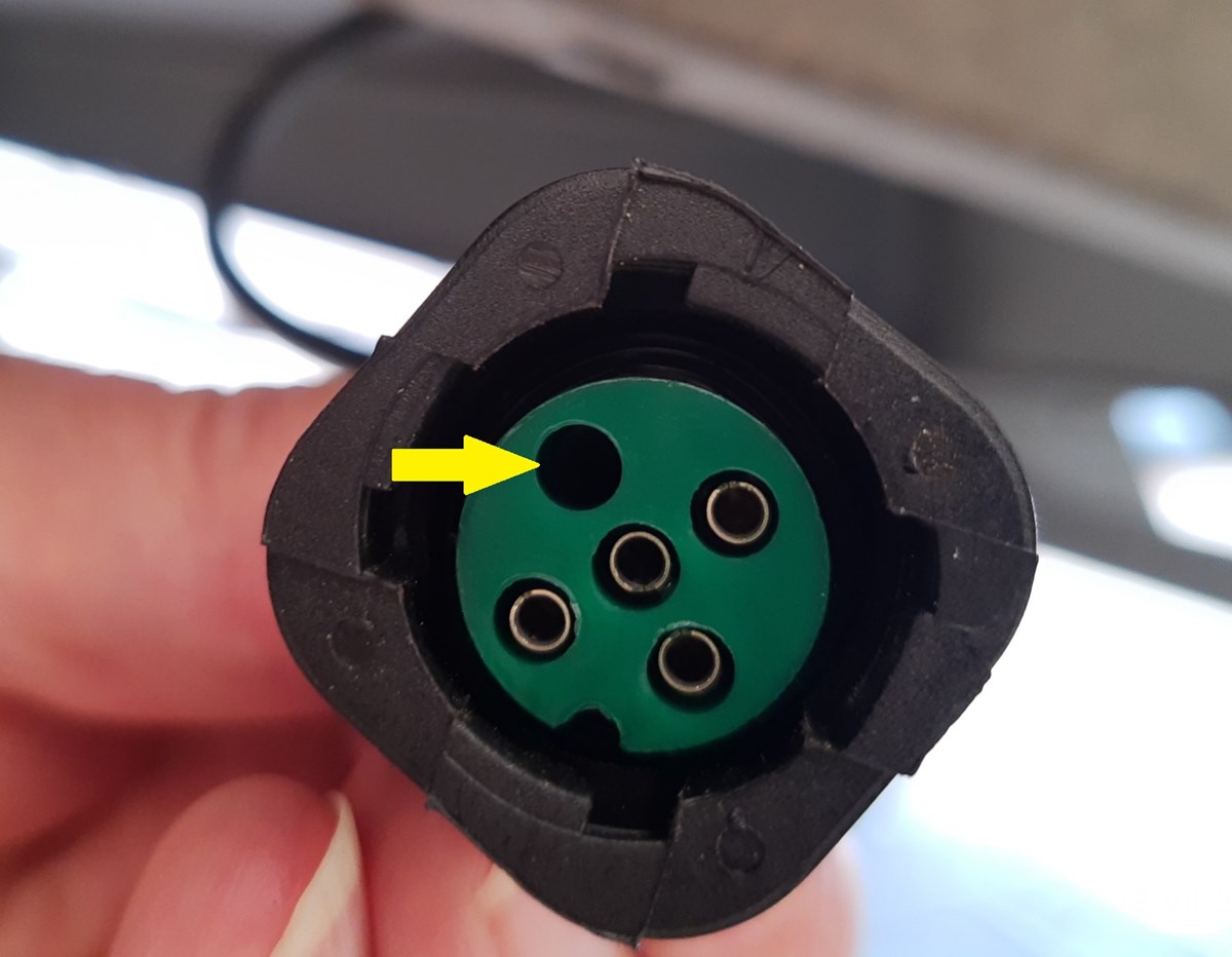

Der mangler "dims" i tilslutningsstik/-bøsning på den HØJRE baglygte - se billede !

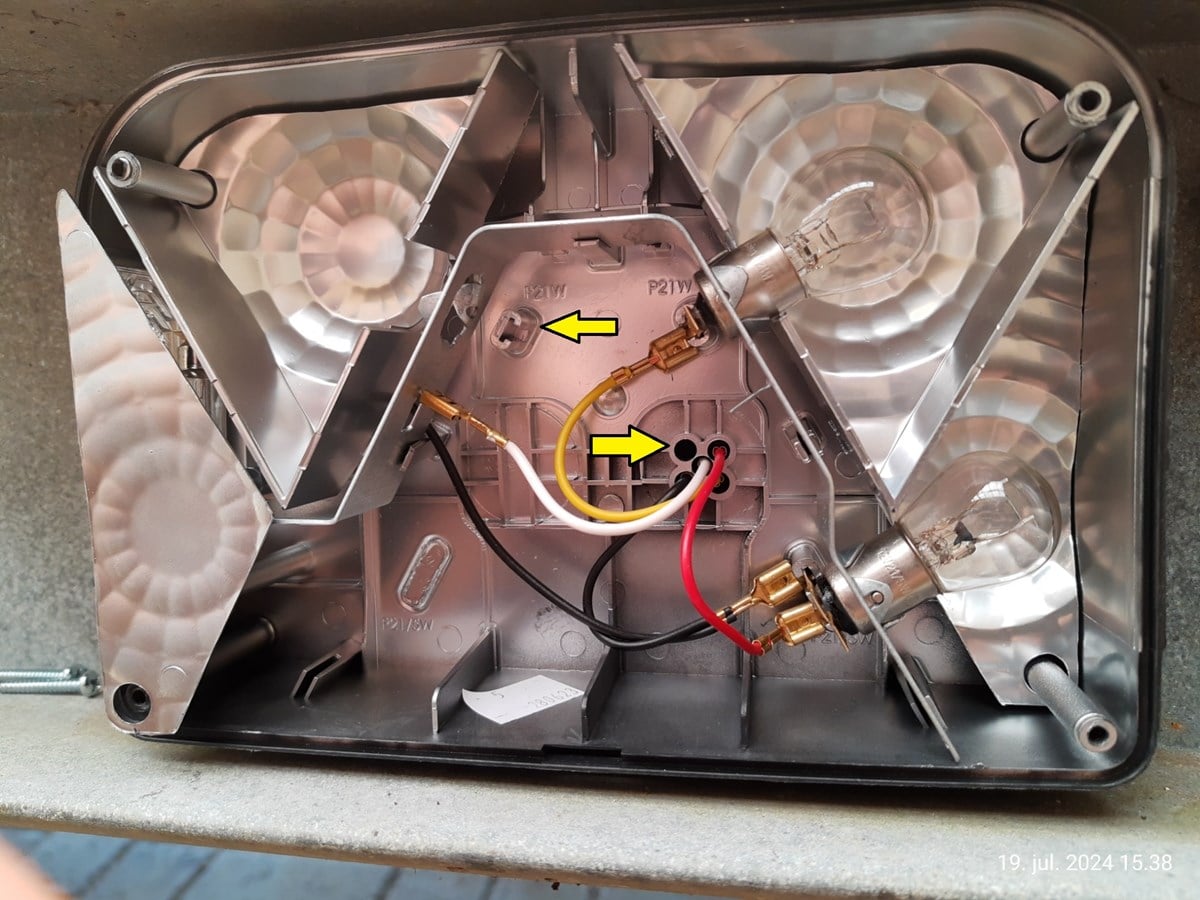

Der mangler også strøm"bladet" til selve bunden af pæren INDE i lygten og "modtageren" til benet i selve stikket til baglygten - se billede !
HVOR får jeg fat i sådan nogle stumper ?

Der er sikker købt den billige udgave uden baklys. Jeg tror ikke at du kan få dele til de lygter du har. Der er nok ikke andet at gøre end at købe nogle nye baglygter, hvis du vil have baklys.

Harald har da den lygte som reservedel, inkl. Kabel og stik.

Hvilket trailerstik har du?
Hvis det er 7-polet er der intet baklys.
Med 13-polet burde det være installeret og virke.
Jeg har 7-pol i trailerstikket, men 13-pol på bilen - og jeg gider ikke have den "13 til 7 pol" adaptor imellem - derfor !

Så skifter du det 7 polede stik ud med et 13 polet og måske et nyt kabel på traileren.
#S. Fabian
Ja, det er præcis, hvad jeg vil gøre, men jeg bliver nødt til at skifte kablet til den HØJRE baglygte også, idet der sikkert mangler (eller den er klippet af) en leder til netop BAK-lyset.
I 13-pol-stikket er yderligere 2X12V med hver sit stel, men det er der ikke brug for på en godstrailer - det er vel til køleskab m.m. i en campingvogn.
