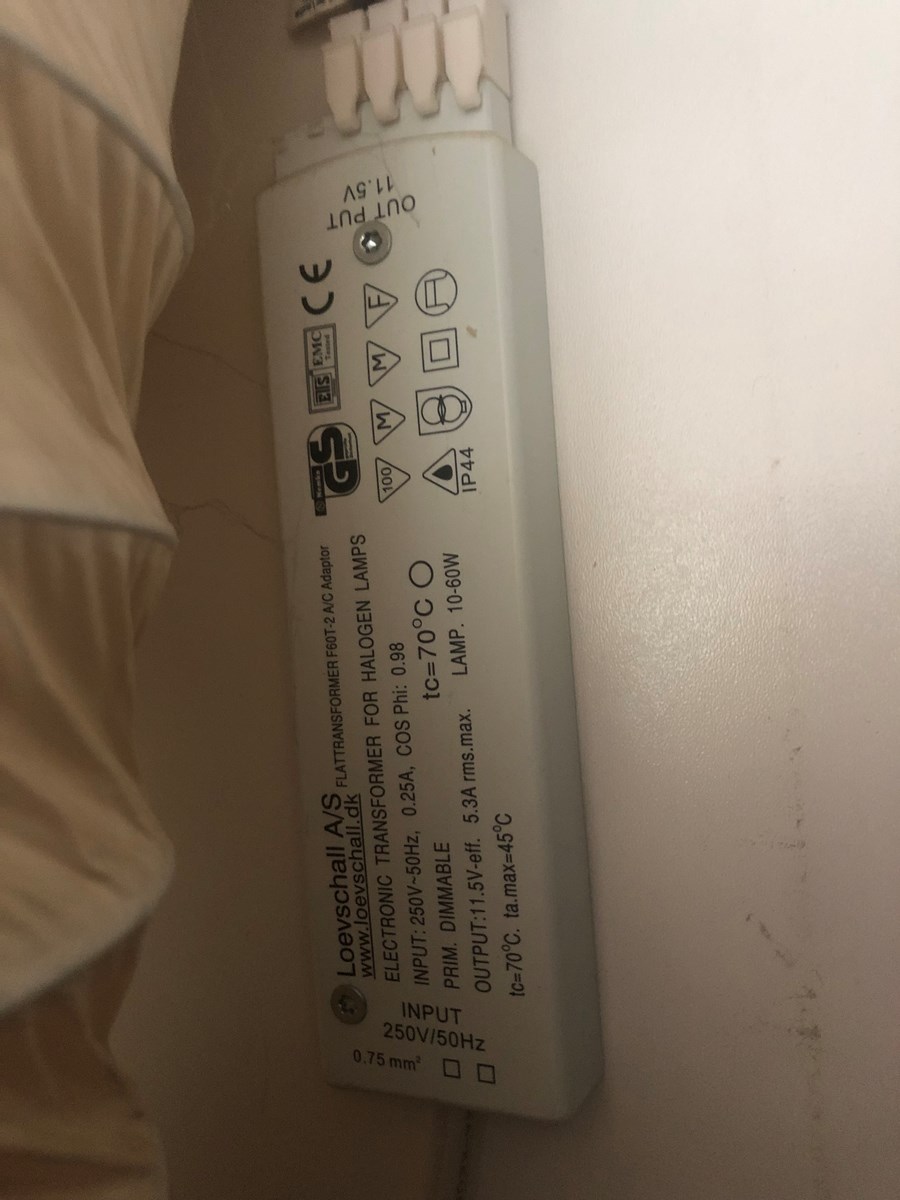

Jeg har nogle indbyggede køkkenspots som driller en del og jeg har fået at vide det højst sandsynligt skyldes transformeren.
Er der nogen der kan hjælpe mig med hvad jeg skal købe, for at matche den gamle så jeg ikke skal skifte spotsene også.
Den gamle er en model der hedder F60T-2 fra Loevschall.

Man vil let kunne finde en passende transformer hvad angår 230v ind, og 11-12 v ud, og sikkert til en bedre pris end den originale. Men stikket er vist lidt specielt.
Men det kræver du selv kan skifte forbindelsen.
Ellers kan du jo kontakte Loevschall, se vedlagte, og høre deres bud.
På hvilken måde driller den?
Jeg spørger, da den type strømforsyninger er meget stabile og hvis de bliver defekte virker de som regel slet ikke.
Den viste strømforsyning er til halogenpærer. Til et samlet forbrug fra 10 til 60 watt. Den er ikke egnet til LED.
Udgangsspændingen er 11,5 V effektiv. ​Det betyder ​at spændingen ikke er stabil 11,5 volt, men en halogen pære lyser som om det var en spænding på 11,5 V. LED pærer vil lyse normalt eller blinke afhængig af hvilken type de er.

Medmindre at det er 4 stk 20 W spots du har, lyder det til at strømforsyning har et problem. Hvis du ikke kan finde en strømforsyning med de samme stik, kan du blot klippe dem af og montere ledningerne i den nye.
Prøv at holde hånden på strømforsyningen lige når de svigter. For at se om overophedning kan være årsagen.
Nogen forsyninger er monteret med termosikring der automatiskkobler tilbage når temp er nede på en acceptabel temperatur.

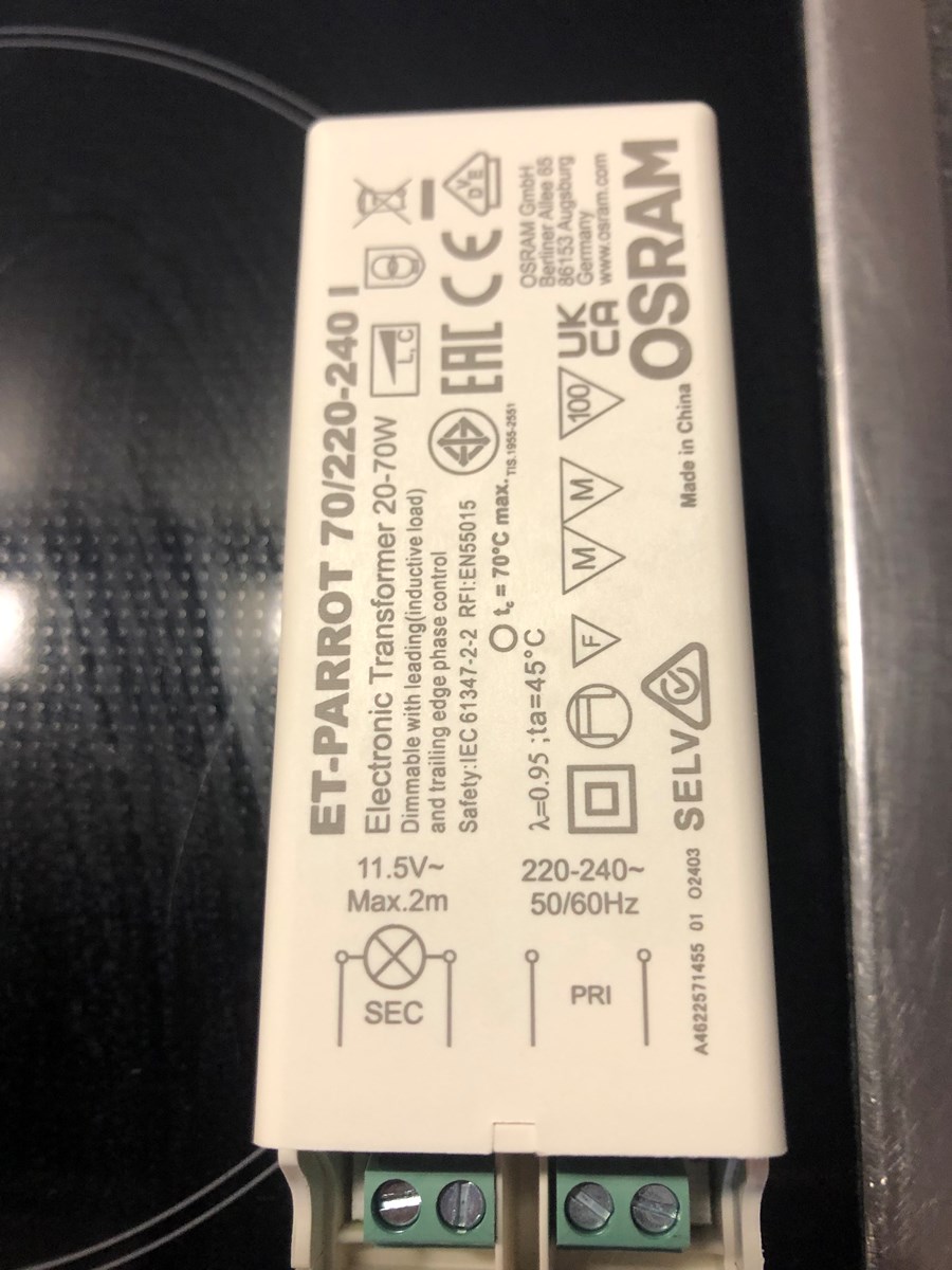

Nu har jeg så endelig fået købt mig en ny transformer, men er lidt l tvivl om den kan bruges.
Har købt den som ses på nedenstående billeder, men jeg er i tvivl om den kan tilsluttes.

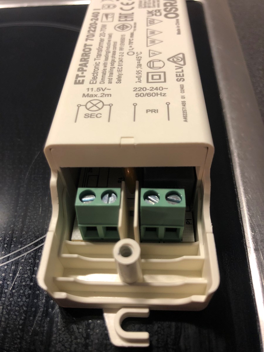

Der er jo kun plads til 2 ledninger i 11,5V output og der skal jeg jo bruge 4 stk.
Kan man samle 2 ledninger i hver hvis der er plads og må man det?
Du kan samle dem alle uden for transformer.
