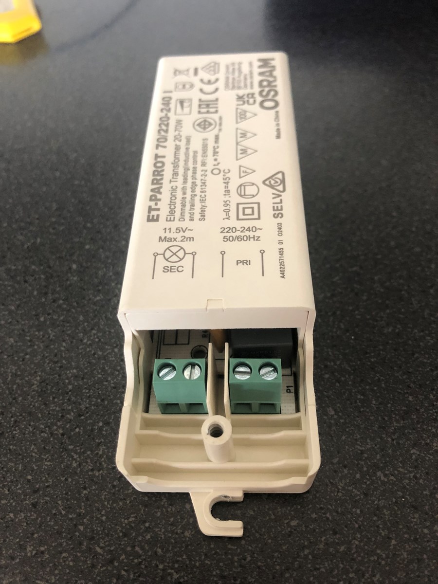

Har du 4 spot så skal du samle uden for. Der er jo kun 2 klemmer med de 12 v på den nye transformator, og med 4 spot bliver det 8 ledninger ialt.   Det er til venstre på billedet
Den anden side er der hvor 230 v skal tilsluttes

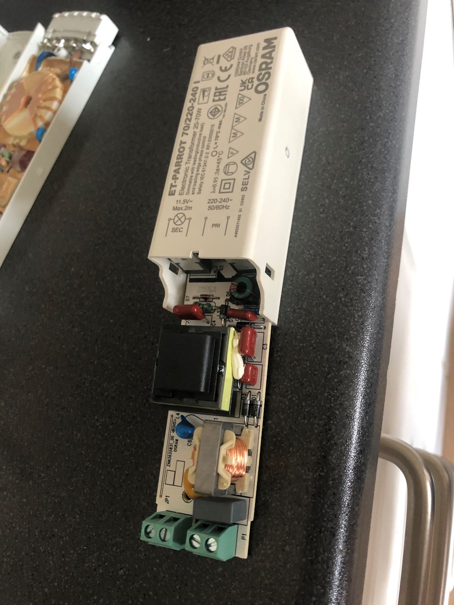

Jeg kan ikke lige lure hvordan de er forbundet inde i transformeren?
