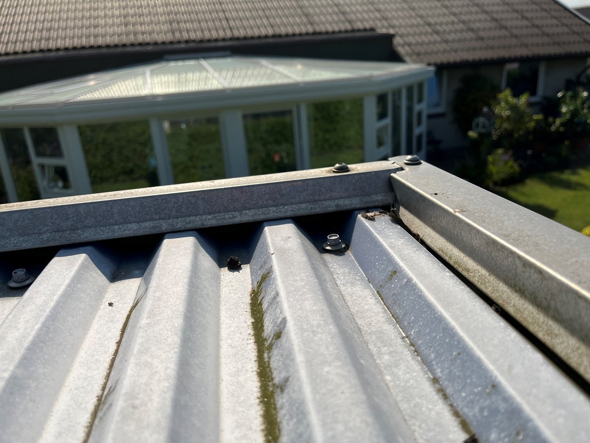

Jeg er gået igang med renovering af et gammelt carport tag. Troede reeltset bare at det gamle trapez tag skulle væk og noget nyt op…

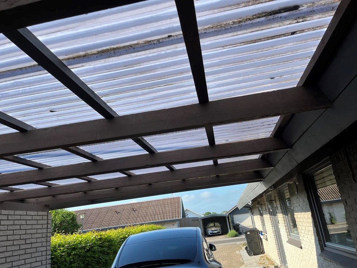

Nu viser det sig at hældningen er en del mindre en anbefalet… tilmed er mange af lægterne rådne.

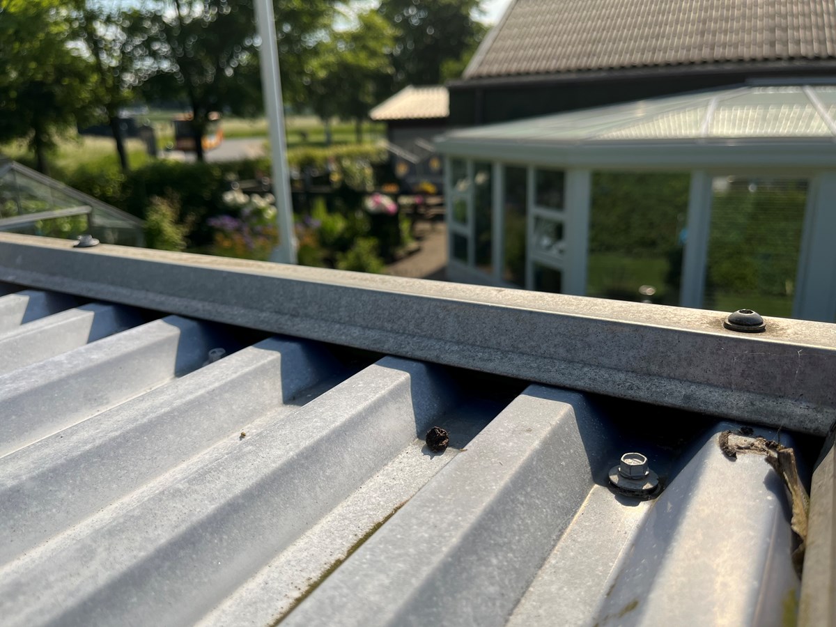

Desværre er der ikke bare plads til at lave mere hældning da de eksisteren trapezplader allerede lå helt ud af alu profilet oven på sternbrættet ( se billede).
Er den eneste løsning ikke at skifte både sternbrædder og lægter for at få nok fald på?

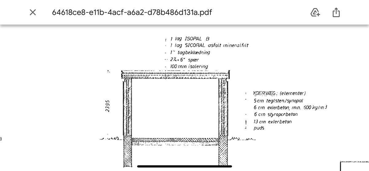

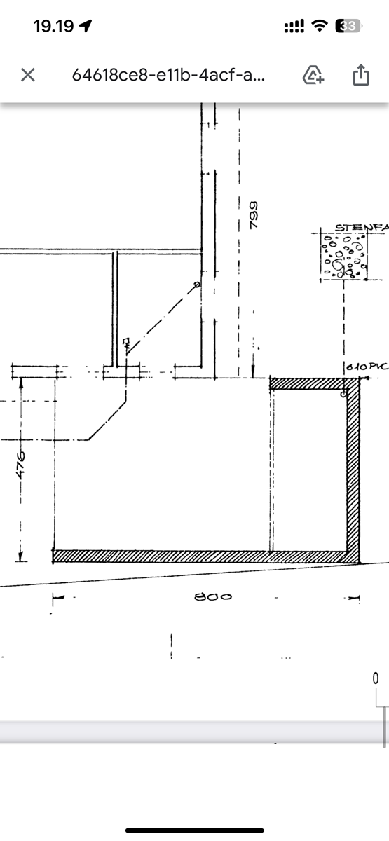

De oprindelige tegninger foreskriver tagpap tag. Hvis du lave det så er hældning i orden, MEN du får så meget mindre lys ind ad de 2 vinduer.
De eneste måder at få mere hældning på er enten at have spær ved hus eller sænke dem ude ved muren.
Men har det ikke virket og i mange år, så jeg ville skifte de lægter og plader. Det er ikke let at se men lægter ser da ret friske ud.
