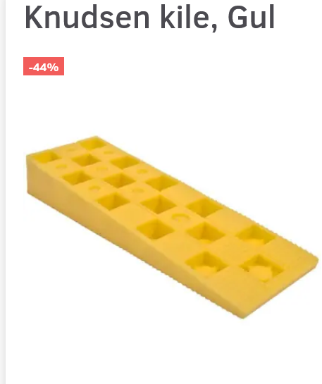

Når du kan komme ned i krybekælderen, kan du jo bare banke kiler ind hvor strøerne skal hæves.
Brug plastkiler, de "skrumper" ikke..
