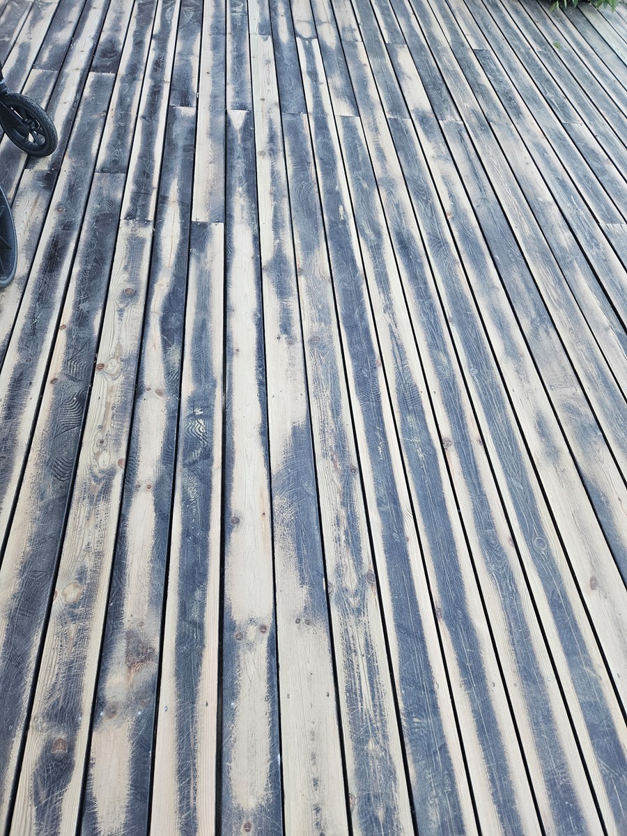

Vi har en 30m2 træterasse, som vi sleb og malede da vi overtog huset for 3 år siden. Desværre fik dén gode Flugger mand solgt os træbeskyttelse til hegn og ikke træterasse. Så ... den pigmenteret beskyttelse var slidt ned ved gangarealer indenfor et par måneder.
Vi har prøvet at male den over igen, men hold da op et grimt resultat, da man kan se de bare pletter under.
Nu har vi så prøvet at slibe malingen af med rondelsliber.. men åh ja, brædderne krummer og maskinen får ikke fat de fleste steder. Rystepudseren virker heller ikke.
Så nu står vi med et resultat som på billedet. Suk.
Vi har andre store husprojekter igang, så vi brækker ikke lige det hele op og starter forfra.
 Hvordan får jeg den sidste maling af, så jeg kan give den træbeskyttelse med et pænere resultat? Jeg er næsten der, hvor den snart bare får en heldækkende maling! 🤯😡

Ikke nemt at få alt sleben væk, men hvor brædderne "huler" kan du holde excentersliberen så kun forkanten af rondellen røre, så burde du kunne få mere væk, men ellers bare fortsæt med excentersliber og rystepudser, samt håndslibning.
Men heldækkende giver nok det mest ensartede udsende...
Ellers kan du bruge lejligheden til at købe dig en båndpudser. Den tager væsentligt hårdere en excentersliberen. Et virkeligt godt værktøj, når der arbejdes med træ.

Alternativt kunne du måske leje en gulvsliber, så du kan stå op mens du arbejder (det er jo faktisk en stor båndpudser med skaft).
Måske en slibemaskine som denne kunne være en idé?

 Vi har haft lejet en rondelsliber fra Silvan, den er kørt med det groveste korn en hel dag og resultatet er som på billedet....

 Både rystepudser og i hånden med groveste korn tager ingenting medmindre vi sliber aamme stedet i 1 minut. 😒

 Men tror du ikke resultatet vil være det samme, nu hvor de krummer? Rondelsliberen kører kun på siderne og kan ikke få fat i midten af brædderne...

 Tak for det, den ser jo fin ud, men tør dårligt at risikere at brænde inde med endnu en maskine, nu hvor rondelsliber og rystepudser ikke virker 😬
Hvilke type træ? gran/fyr, hårdtræ eller ...
Hvis det er hårdttræ, ville jeg give det en omgang med højtryks renser af nogle gange, så op rivning minimeres.
Efter tørring, kan du evt. slibe resten - brædder der kun behandles på de ene side, vil altid krumme i samme retning, især hvis de er tynde og ikke skruet så tæt på kanterne som muligt.
Enhver form for slibning af overfladen vil efterlade malingen på siderne uberørt.
Jeg ville give det hele en dækkende maling.
