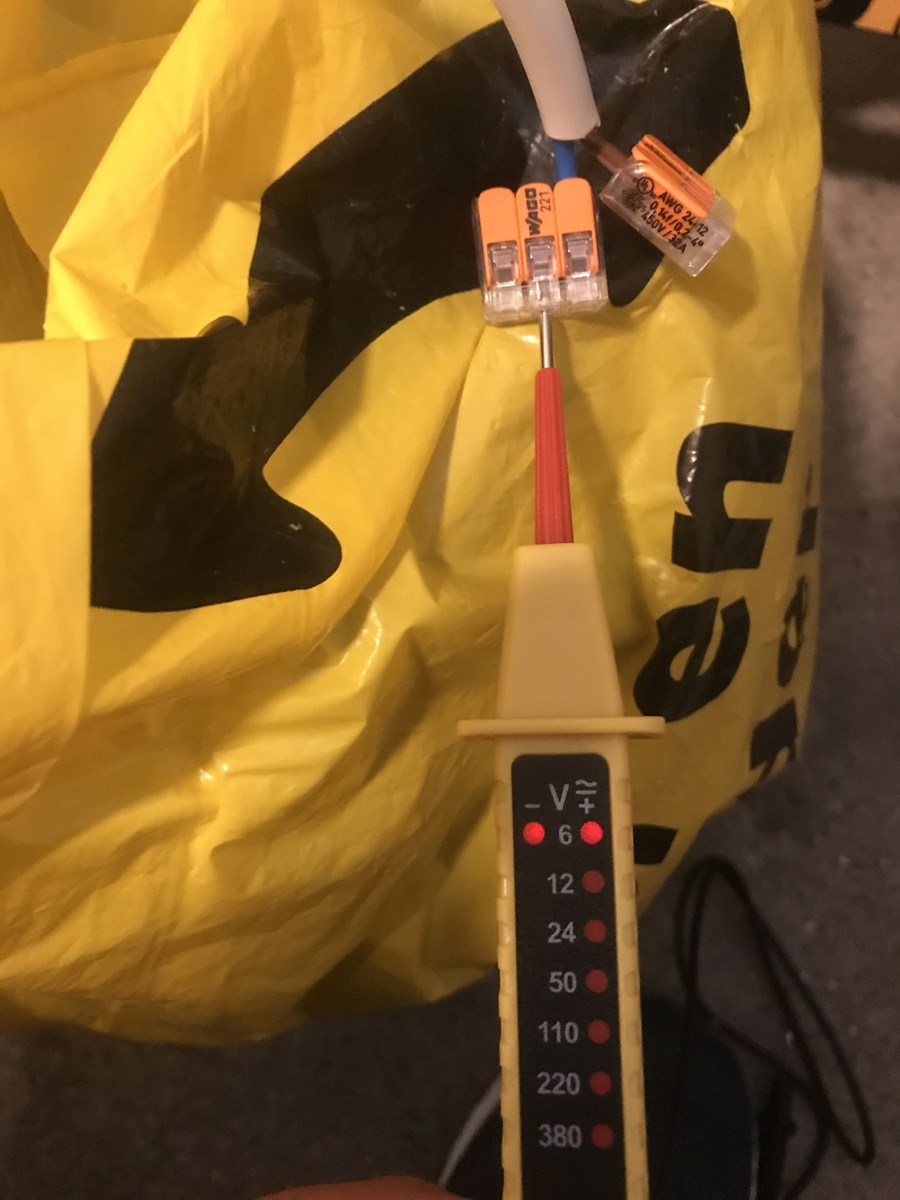

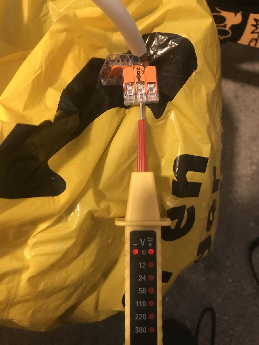

Vil høre jer ad om i ved hvordan man finder pol på noget bærbar strøm jeg har, en ecoflow mini. Det er sikkert det samme på alle, men jeg kan ikke finde noget i manualerne og supporten, som sikkert er indiske slavearbejdere der sidder i dubai, og bare læser op af manualen, de ved det heller ikke.
Jeg er så på camping nu, og har selv prøvet at finde pol, skal bruge det til et anlæg og gerne et lille køleskab. Har prøvet min normale elma berøringsfrie spændingstester, og min billige spændingstester med prøvepinde, de lyser på dem begge. Har prøvet på hver leder direkte i jord, ja har stukket dem lige ned i jorden her ved siden af, ingenting, 6v. Har også prøvet radiator, nedløbsrør og alt.
Den vil bare ikke måle andet end de her 6v. Det skulle være 230v. Den lyser lidt mere op når den får jord, men det gør den på begge ledere. Dur heller ikke at stykke et apparat til og så måle, den siger bare ampere på begge ledninger.
Er jeg bare dum eller er det, udover det, også fordi der ingen pol'er er, den vender dem om internt eller sådan noget? Der står intet i manualerne og de, lokale, elektrikere, bevares det var ikke Peter Fummelfingergaard, de var endda autoriserede, har givet det et hurtigt forsøg og givet hurtigt op, der var et par sjove ord "Ja det lærte vi ikke om på skolen" og "det er livet for kort til bare stik lortet til det værste er at du skal købe et nyt anlæg hæ hæ".
Har prøvet med en pære. Men den lyser ligegyldigt hvilken vej den vender.
Er der andre der har brugt de her bærbare strøm ting og ved hvordan man finder pol, eller gør den det selv? En dieselgenerator er nem, der står det hele på. Men kan ikke finde noget på de her.

Du kan ikke finde ud af om den ene udgang her er nul eller fase. Det er der naturlove der bestemmer at der er ingen der kan.
Når man taler om nul eller fase så er den eneste forskel i almindelige installationer at nulleder er forbundet til jord ved den lokale transformator station. Så er nulleder lagt fast, som jord potentiale og derved kan der måles 230 v på fase i forhold til jord.
Her har du et svævende net / spænding. Der er 230 v imellem udgange, men der er ikke nogen forbindelse til jord, og derfor kan du ikke måle noget.
Så sæt dit musikanlæg til, og det vil spille. Hvis ørerne ikke er tilfredse så vender du stikprop.

Meh. Jeg måler selvfølgelig til jord på billederne der er uploadet. De AVterroriserede, der kostede et par øl, gjorde det samme, prøvede også at måle fra hver leder til en radiator og et rør.
Det er noget andet.
Jeg ved ikke hvad du mener med " noget andet".
Det jeg forklarer er grundlæggende i elteknik. Og der tæller øl ikke med som argument.
Det er fuldstændig lige gyldigt om du måler til jord eller ej. Din spænding kommer ug på den brune og den blå og er dermed svævende og har ingen forbindelse til jord. Forklaringen kan du læse i ev elmands indlæg. Du kan ikke måle noget fornuftigt i forhold til jord uden at den ene ledning forbindes til jord og hvorfor skulle du forbinde den ene leder til jord.
