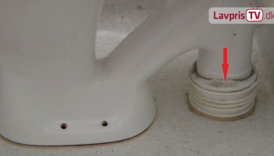

Måske der mangler udluftning på den nye kloak, eller der er lunker på røret, så der er opstået en ekstra "vandlås"
Hvis det er et toilet med synlig tilslutning med manchet, så prøv at sæt et par tændstikker ned mellem porcelæn og manchetten, hjælper det, er det et af de to problemer.

Det er “desværre” sådan et væghængt et med alt muligt elektronik i så jeg kan ikke se hvor jeg lige kan sætte tændstikker ind. 🙃
