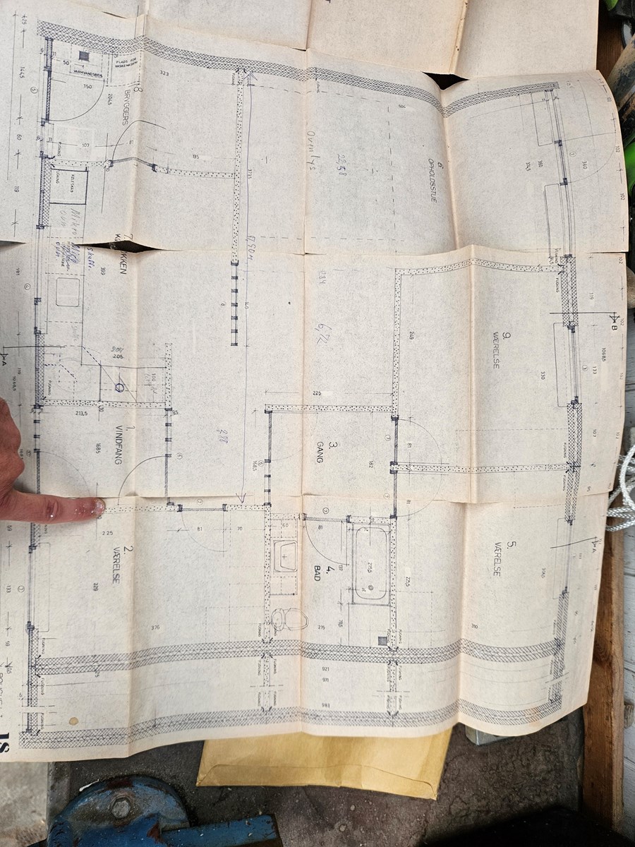

Bærende væg A H 14 23-06-2024 16:11 Hej ldsEr der nogen der kan fortælle mig om dette er en bærende eller afstivende væg. På forhånd tak Denne bruger er slettet og ikke længere aktiv. 24 svar 1 2 3 › » Følg tråden Annonce Annonce Annonce

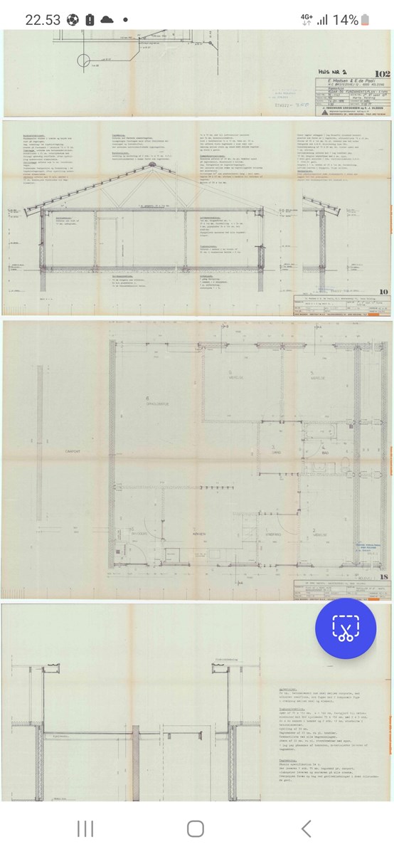

BOFH 3904 8600 23-06-2024 17:51 Nej det kan man ikke, tegningen viser jo kun huset planindretning. Man skal have en tegning der viser tværsnit med tagkonstruktionens opbygning med angivelse/tegning af spærtype, der vil også ofte være indtegnet om der er bærende vægge./BOFH Giv mig min kop kaffe og et serverrum!
Thomas_Mygind 1453 2880 23-06-2024 18:32 Umiddelbart ville jeg mene at man godt kan fjerne væggen.Det ligner til at være et klassisk hus med 2 remme og sikkert et gitterspærkonstruktion af en slags !?

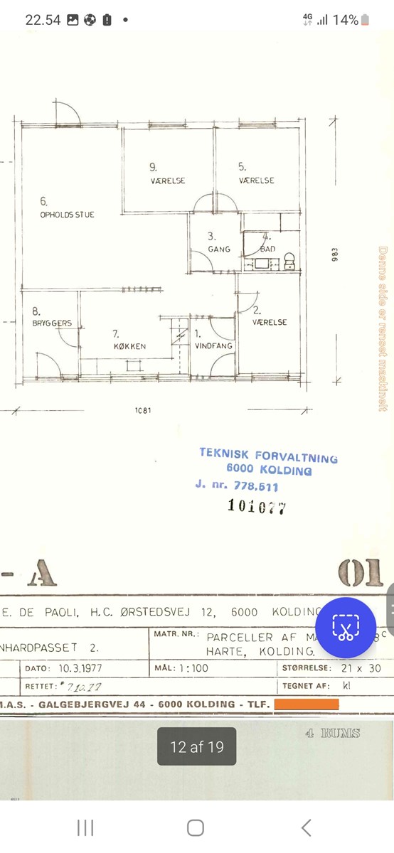

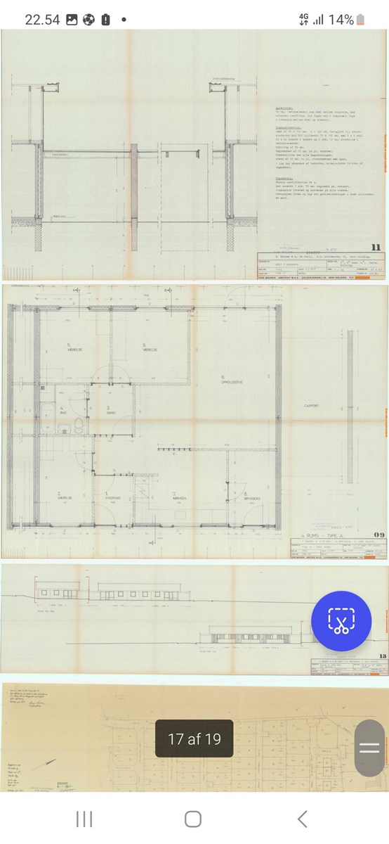

A H Trådstarter 14 23-06-2024 22:56 Ok jeg ved hæfter lige billeder af nogle tegninger👍 Denne bruger er slettet og ikke længere aktiv.
A H Trådstarter 14 23-06-2024 22:58 Det er væggen til højre i vindfang mod værelset i højre hjørne. Denne bruger er slettet og ikke længere aktiv. Annonce
ev elmand 30486 7480 23-06-2024 23:04 Den væg er ikke bærende og er heller ikke nødvendig for husets stabilitet. Så det ville jeg fjerne uden at være tvivl. Har nogen samlet det, kan det skilles ad. Samles igen ? ?m.v.h. Erik (1/2 ekspert i mange ting)
A H Trådstarter 14 23-06-2024 23:21 Ev elmand tak for svar og dermed skal der heller ikke understøttes med noget bjælkeværk? Denne bruger er slettet og ikke længere aktiv.
ev elmand 30486 7480 23-06-2024 23:36 Det er ikke nødvendig. Men du kan godt opleve andre problemer med forskellig gulvhøjde som eksempel. Har nogen samlet det, kan det skilles ad. Samles igen ? ?m.v.h. Erik (1/2 ekspert i mange ting)
