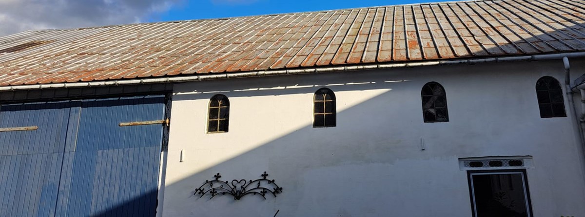

kan mine ståltagplader males?
Pladerne på dette trapez ståltag har efterhånden taget sig til og jeg kunne godt tænke mig at male dem over. Kan det overhovedet lade sig gøre med et super resultat, eller kræver det nyinvestering?
Hvis det kan males hvad skal jeg bruge af grunder og hvilken type maling?
Mvh Jcr1818

det er pandeplader , de er galvaniseret
de kan godt males med tagmaling , det vigtiste er at de er rengjorte
det holder nogle år , bedst hvis det er med børste istedet for sprøjte
og uanset hvad en tagmaler lover af holdbarhed , så forvent max 5 år

 Når du skriver "rengjorte" - tænker du på fjernelse af rusten før maling eller kan jeg male direkte på rusten?
Mvh Jcr1818

 en gang med en kraftig højtryksrenser er nok
Hvis der er rust på pladerne, bør der benyttes en maling som er egnet til det. Det kan være en grundmaling eller selve malingen der er egnet til plader med rust. Hvis der blot bruges en almindelig maling vil der gå kort tid inden rusten kommer igen.
Hvis der bruges en egnet og god grundmaling og derefter males, bør det kunne holde mere end 5 år. Rusten må ikke være gennemgående og der skal fjernes mest muligt. De produkter jeg kender er desværre meget dyre. ​Har du prøvet at søge på maling specielt til metaltag?

Nye plader koster under 80 kr/m2 så der er nok ikke ret mange der har praktisk erfaring med om det forlænger levetiden at male da det i sidste ende bliver næsten lige så dyrt.

 der er nu ret mange der har fået malet dem , de fleste bliver dog skuffet pga holbarheden på trods af at de prof bruger en zinkmaling der er beregnet til pandeplader
har selv malet en del tag , og har erfaret at dem der er sprøjtet ikke holder så længe som hvis der er brugt børste
kan godt være at nye plader kan fås billigt , men regn med at lægter også skal skiftes , samt arbejdet , å løber det noget op i forhold til maling
Naturligvis kan det blive pænere med maling. Men de plader holder i mange år også selv om de er overflade rustne som det ser ud til at disse er.

 Når du skriver at du bruger børster til at male tag med, hvilken type børster vil du anbefale til sådan et tag som jeg har?
Mvh Jcr1818
bare en bred malerpensel , eller kalkkost
fordelen med børste er at er der bare lidt støv elig så vil malingen stadig binde , hvor i mod med sprøjte får det ikke bidt sig ordentligt fast
