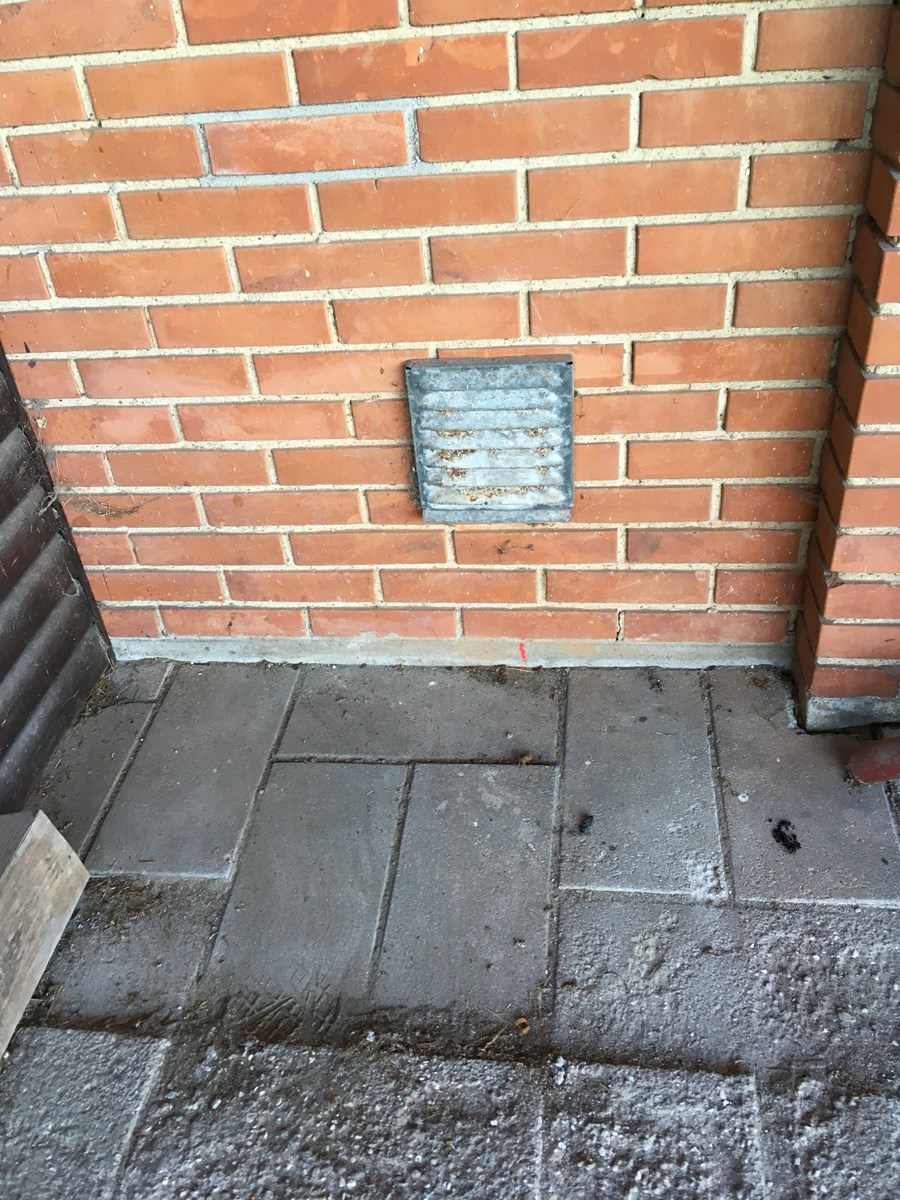

Hej allesammen, hvordan fjerne en murrist som ikke skal bruges efter overgang til balanceret aftræk og nu kommende fjernvarme?
Der er tilsyneladende ingen skruer ude eller inde.

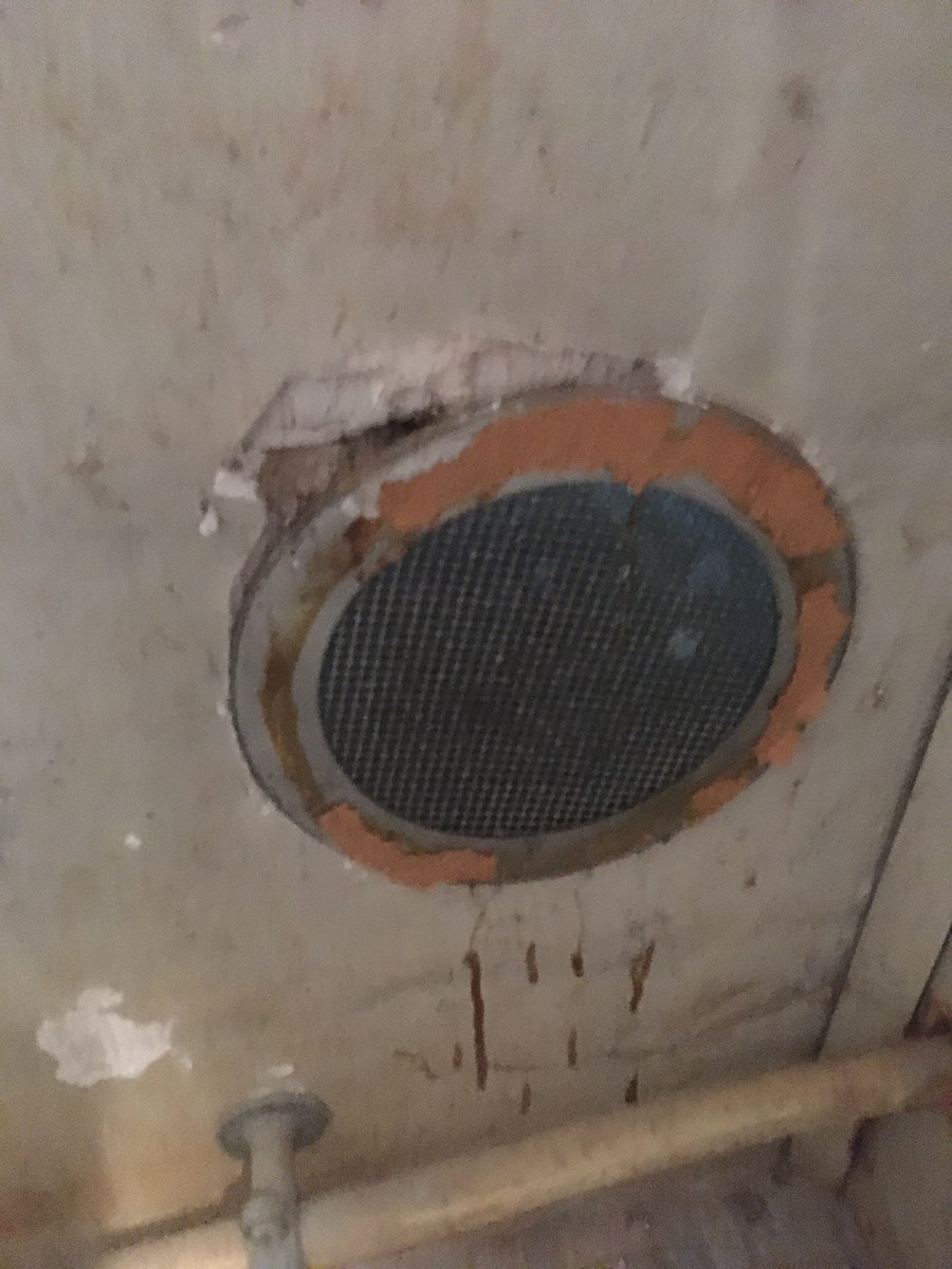

Det brune på indebilledet er rester af masonitplade, der har været limet på for at undgå træk.

Tænker bare den udvendige skal rygges ud, men du får jo et hul i muren, så du må i gang med mursten og mørtel.
Eller lade den udvendige rist være og fylde røret op med isolering, og lukke af på indersiden..

Jeg tror du kommer til en ramme når det yderste synlige er trukket af. Prøv med et koben i et hjørne.
Men du skal først bestemme dig for om du kan lave hullet i muren så det ser godt ud. Har du 4 - 5 ekstra mursten osv.
Måske kan du til dækningen af det udvendige hul "stjæle" et par sten bag en busk e.l. Måske endda hvor fugen er lidt løs, a la nede til højre for hullet, eller oppe til højre ved skorstenen(?).

Til orientering: Inde-del og ude-del består af to rør, som passer stramt ind i hinanden.
Med passende anvendelse af vold er det muligt at trække de to fra hinanden
