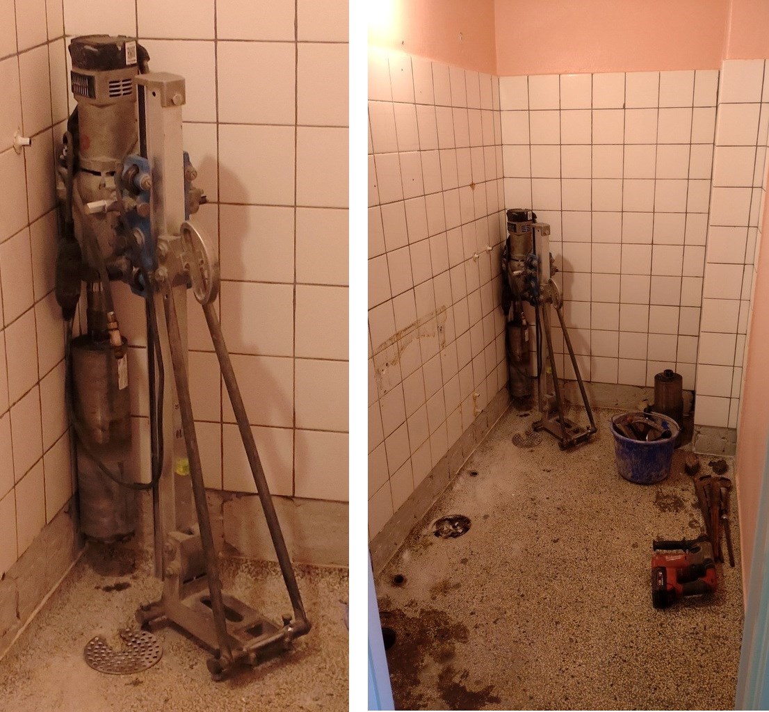

Håndværkere har boret større huller i mit beton gulv en gang.  Sådan ser værktøjet ud :-)

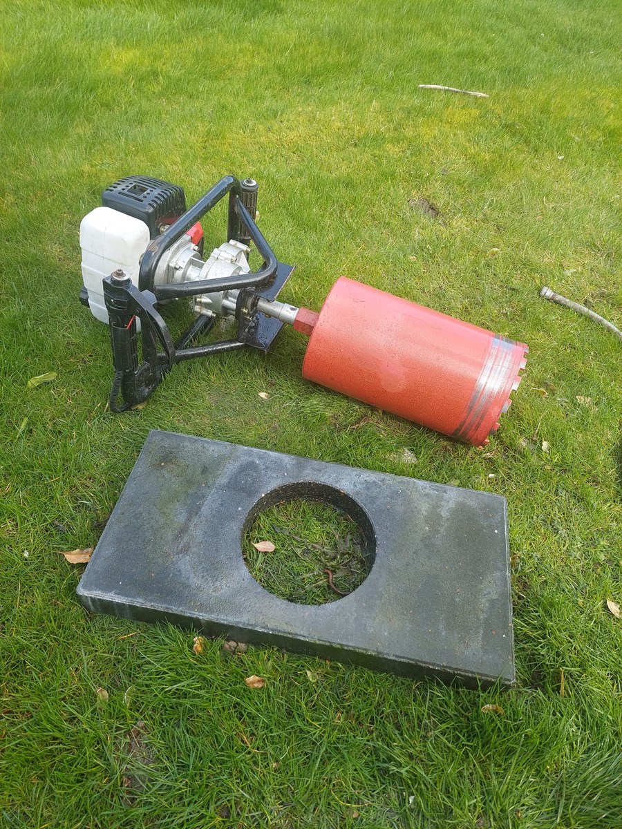

Jeg borede et ø200 mm hul i en 60 mm tyk  haveflise jeg brugte mit jordbor som motor, det gik uden problemer.
Har godt nok en kraftig boremaskine, men modellen hedder ikke armknuseren for ingenting..
Så er der anderledes gode håndtag på ​jordboret, som også har en indbygget skridkobling.
