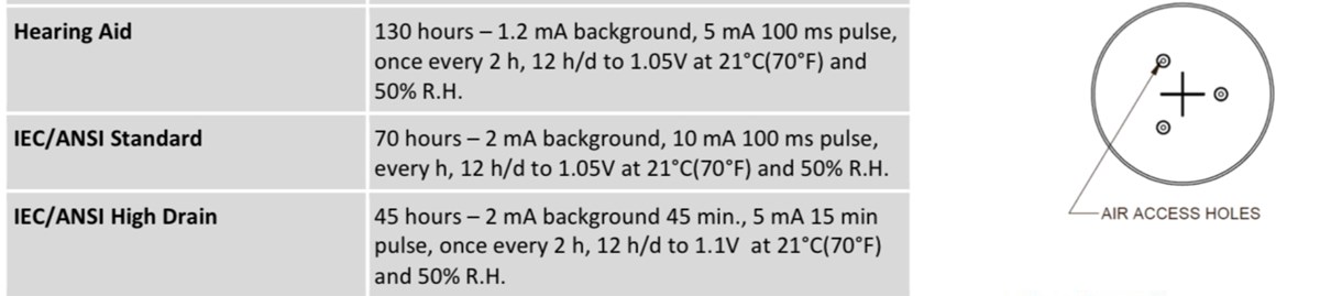

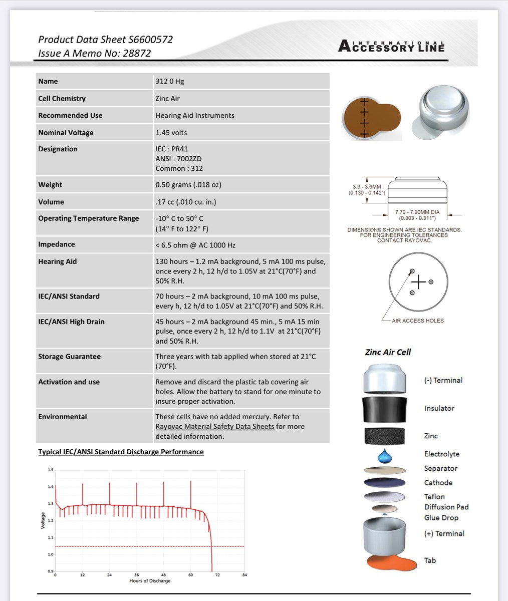

Har fundet datasheet. Se her. Eller på vedlagte.
Og nej, kapacitet er ikke umiddelbart givet af hverken type eller modelnavn. Kan faktisk ikke lige gennemskue hvad 312 refererer til.
Dine to sidste argumenter kan på ingen måde være forkerte i en semipassiv komponent.
TAK, - det forklarer hvorfor Oticon-app (programmet, - app er ikke appararater) , viser helt ned til 10% strøm når man netop har skiftet batteri, - stiger så efterfølgende til ca 60 %.
Har undret mig over, om det var en sending dårlige batterier, da der sjældent er over 60 % på nyskiftede batterier, - men det skyldes så nok nærmere, at der går under 5 sek fra batteri frigøres fra folie til høreapparat lukkes
Vil skynde mig lidt langsommere fremover, men pillede netop ikke batteri af folie, for ikke at forveksle nyt og brugt batteri.

Angående aktivering af batterier. Så lavede jeg et lille forsøg. Jeg satte et i uden aktivering  og et med. Det med aktivering (lufte det i e 1min eller mere) holdt ret præcist 4 dage. Det uden aktivering holdt 6 timer kortere. Da apparaterne var nye holdt batterierne uden aktivering ca 5dage. Der kan være flere årsager til det. Apparaterne er blevet gamle eller det er dårligere batterier efter der  blev skiftet leverandør her i region nord jylland.
