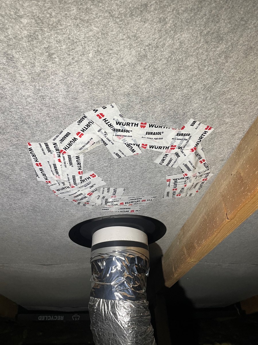

Hej.   Jeg har lige fået skiftet tag af (prof) tømrer. Det er eternit skiftet til tegl med wurth undertag. Jeg har bemærket at der flere søm der er skudt forbi og lavet hul i undertag lige ved siden af spær og så har de skåret forkert til en taghætte så det er lappet med en masse tape.    Er det ok eller en ommer??

Det er ok med tape reparationen, hvis de har brugt korrekt tape. Om det er et problem med de søm som er skudt forbi kan man ikke svare på uden et foto. .
Generelt er det sådan at undertag buer lidt ned imellem spær. Der er så her en eventuel fugt vil løbe hvis der kommer noget ind. Altså er spærene og derved de fejlskudte søm øverst og får derfor ingen fugt påvirkning. På den måde vil det ikke give problemer.

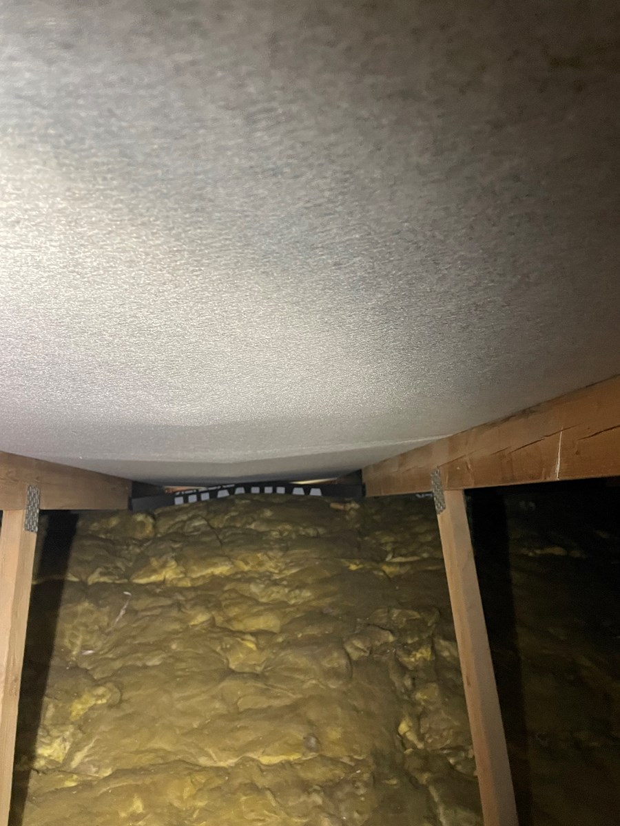

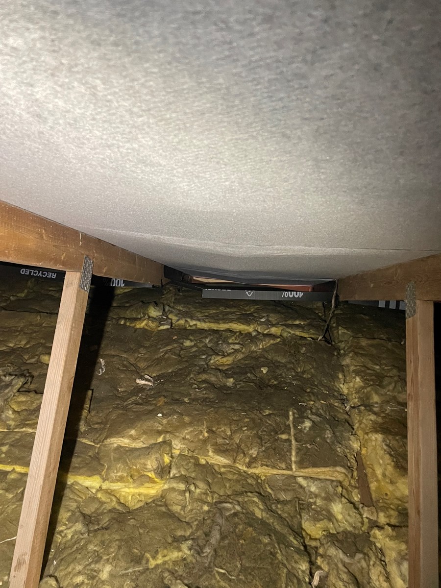

Her er billeder.  Det er lige lavet har lige sendt billeder af vindspærre med, flere er knækket i bunden, en sidder mod undertag, og afrivningsbånd hænger og flaprer mellem undertag og tag.

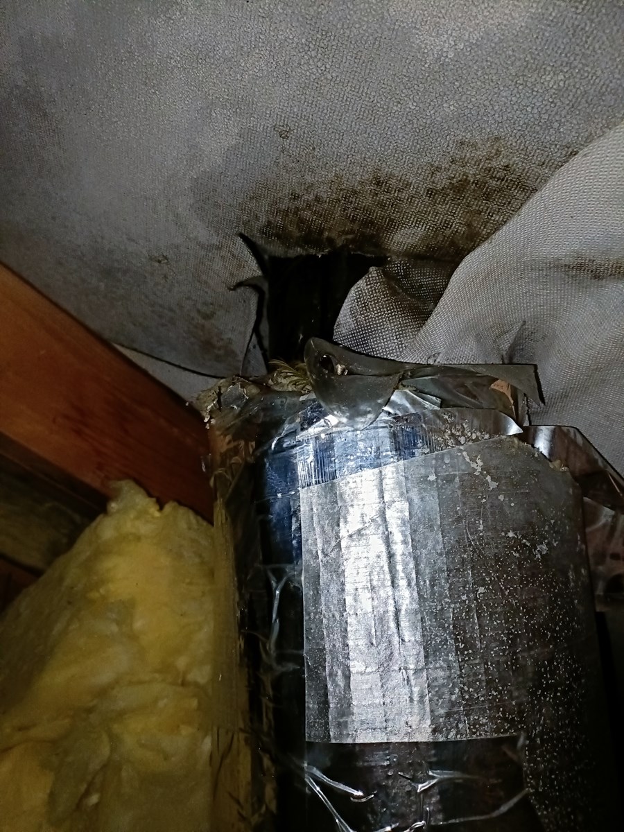

 Hvilken slags tape bruger man til rep. af undertag? Jeg har et lignende problem med et hul hvor røret til udluftning går op gennem taget, og der er kommet noget skimmelsvamp. Ud over dette er det et par lange revner... Har prøvet at købe noget der hedder presseningstape, da alm. gaffatape ikke holder.
Du skal naturligvis bruge undertagstape. Det fås hos alle byggemarkeder. Prøv at "google" det
Og undertaget skal renses af og være helt tørt for at det kan klæbe sig fast.
