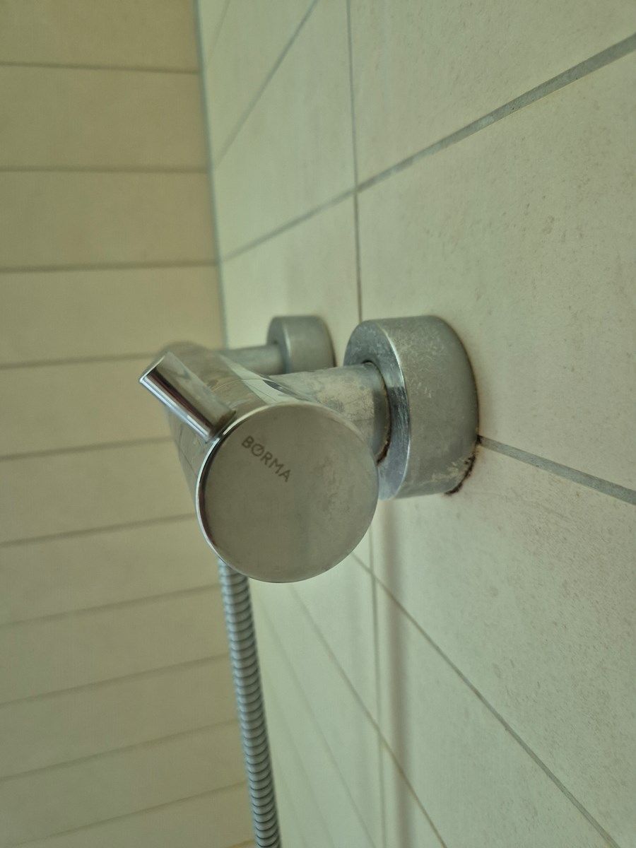

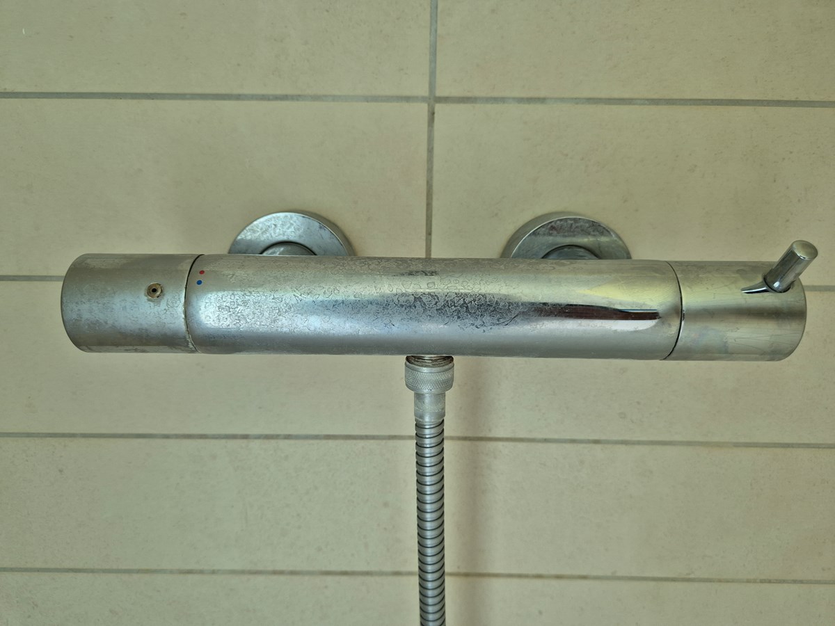

Jeg har en Børma A1 eller A2 brusebatteri model, hvor der er ingen varmt vand.
Har fjernvarme og der er varmt vandt andre steder.
Jeg gætter på at det er termostat der er kalket til, og skiftes ud. Det er et GÆT!
Mit spørgsmål er:
1. Er der nogen med sikkerhed der kan sige hvilket model er der tale om - ud fra billeder?
2. Har den model en termostat, hvis JA, hvilken skal jeg købe? Gerne et link!
3. Kunne det være at noget andet er galt?
Kom gerne med bud!
Håber på Jeres svar!

Er det noget der er kommet pludselig - eller er det lidt efter lidt at der ikke kommer noget varmt vand?
Hmmm, konen har klaget over det sidste par måneder. Men de sidste par uger er det blevet koldere (for hende 😀)
Jeg vil foreslå dig at afmontere blandingsbatteriet, og se om filteret om filtrene i indgangen til blandingsbatteriet er rene. Du skal sikkert have fornyet gummipakningerne inden du monterer igen.
Hej Søren,
Tak for det! Har nu renset dem med eddike men det har ikke hjulpet.
Har du andre forslag?
På forhånd tak!
Pladerne der justere temperaturen kan være kalket til. Det er ikke sikkert at det kan redes, men prøv at hælde eddike eller tilsvarede igennem blandingsbatteriet. Drej på hanerne og vent et stykke tid. Hæld noget mere igennem og gentag det hele flere gange.
Hej alle!
Har bikset med det i sidste uge. Afkalket flere gange, uden det hel store resultat.
Så jeg har nu købt et nyt 😀
Tak for hjælpen!
Hvis du afmonterer blandingsbatteriet - kan der så komme varmt vand ud af røret ?
Kan du via en slange eller lign pumpe vand igennem blandingsbatteriet fra den varme side ?
AH!
Nu har jeg monteret den nye blandingsbatteri. Og problemet er ikke løst :(
Vi har fjernvarme, der er ret varmt vand andre steder - undtagen i badet!
Altså der er varmt vand 2 meter fra badet, i håndvasken!
Det sker at varmt vand kommer i ca. 1 minut, og så bliver den lunken.
What to do?
Hvad er svaret på Thomas' spørgsmål fra i går?
Demonter blandingsbatteriet og monter bruserslangen på det varme rør. luk op og se om der kommer varmt vand ud. Er det ikke tilfældet, må der være en forstoppelse et sted. Måske er du heldig at den større gennemstrømning løsner evt. snavs.
