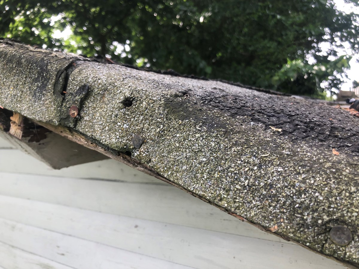

Jeg har et udhus, der er klar til nedrivning.
Jeg er i tvivl om tagpappet kan være asbestholdigt. Ved ikke hvornår udhuset blev bygget, men det kan jeg måske finde ud af. Hvornår holdt man op med at ruge asbestholdigt tagpap? Kan man få en ide bare ud fra fotoet?
Mvh Den Glade Amatør 🙂.
Der kan være asbest i tagpap op til ca 1980, så vil du være helt sikker så send en prøve ind og få testet.
(eller tag engangsdragt  og maske min. P2, samt handsker, og aflever det indpakket i plast, undersøg hvordan det foregår i din kommune.)
(hos mig kan det ikke afleveres på genbrugspladserne, men kun på affaldsterminalen)
