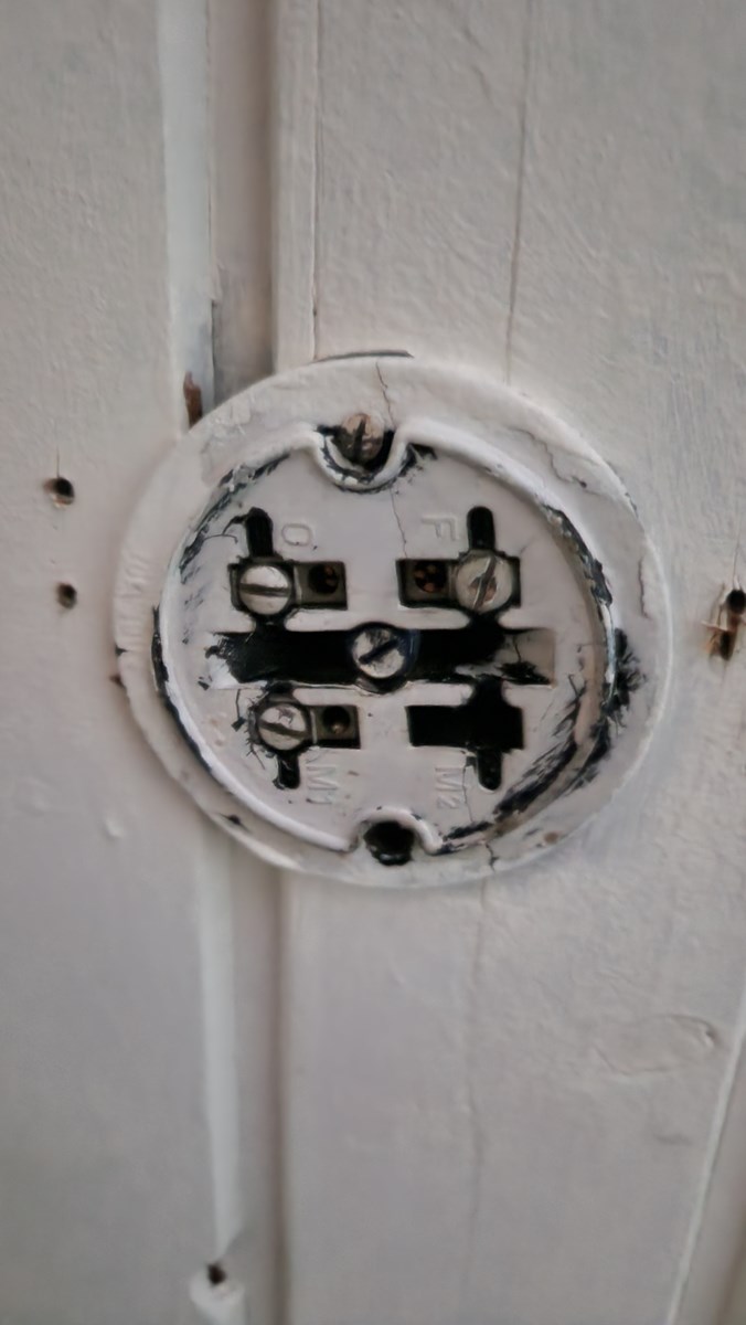

Hvordan virker mit 60-er lampeudtag?
Denne type lampeudtag er jeg aldrig stødt på før... Min første tanke var, at ledningerne skulle ind i hullerne, men det virker ikke - og jeg kan også godt se, at skruerne ikke rigtig har nogen effekt på hullerne. Der er også allerede ledningsender i dem, som jeg går ud fra er den måde ledningerne er samlet i boksen bagved.
Men hvad så? Jeg kan se der er en rille hen på tværs af skruerne... Skal ledningen ind der og rundt om skruen eller?
Tænker det er dette NES udtag - lettere at se her hvad der er meningen. Fandt desuden en ældre tråd.
Skruen i midten er til aflastning, før tilledningen under og spænd.
Din blå og brune skal formodentligt under hver sin skrue set forfra - via de små riller.
Ledningsenderne du ser i hullerne er ganske rigtigt tilgangen.
Det er et NES udtag, hvor ledningerne til lampen skal spændes unde synlige skruer. Aflastningen gøres ved at føre ledningen under den blå skrue og spænde den fast. De skal ikke forvente at kunne få reservedele som låg til udtaget.
