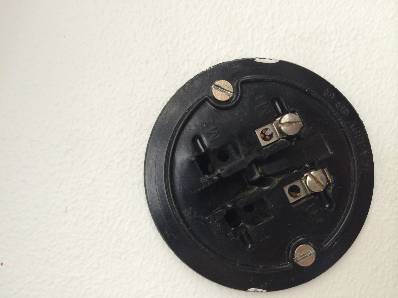

Er der nogen af jer, der er stødt på disse gamle lampeudtag, og ved hvor man kan få dæksler henne el. andre løsninger når der ikke findes dæksler ?
Det er gamle NES lampeudtag( Nordisk electricitets selskab.). De er ikke helt 80 mm og der mangler yderligere en blå plastskrue, der skulle sidde i midten som aflastning.
NES blev opkøbt af LK i 70`rne og i en periode hed firmaet LK/NES.
Du kan ikke købe dæksler til dem. men der kan sættes nye udtag i.
http://www.genbyg.dk/brugte_elartikler Måske kan du finde noget her, som kan bruges. Et guldsted at ose rundt i.
http://www.genbyg.dk/brugte_elartikler/
Hej jeg har købt et hus hvor disse udtag også er i, men jeg kan ikke regne ud hvordan de fungerer i min optik mangler der en pendulet skrue som kan holde ledningen fast i udtaget, kan nogen hjælpe mig ?
Der skal sidde en speciel blå plastskrue lige i centrum. Ledningen går så op over denne og spændes fast.
Det er ikke noget man kan købe reservedel til.
