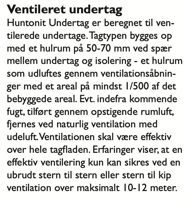

Hvor meget luft mellem isolering og huntonit skal jeg have hvis jeg samtidig ventilerer med en studs? Der står jo 70mm men er det virkelig nødvendigt med så meget? Jeg har 80cm mellem spær. Ingen dampspærre i hus.

1) Der står jo netop i guiden at hvis det skal lægges som ventileret skal der være mindst 70mm, hvis det er derunder kategoriseres det som uventileret men kræver stadig 20mm i respektafstand så pladen kan bue ned mellem fagene. Hvad er der at være i tvivl om?
2) Ja, er også vist i montageguiden.

 Tak for svar.
Nu fandt jeg deres montagevejledning og de skriver nu at der skal være 50-70 mm. Så der er jo perfekt da jeg gerne vil "nøjes" med ca 50 mm. Har ringet til Huntonit også og de siger selv 50mm.
 Vh.
