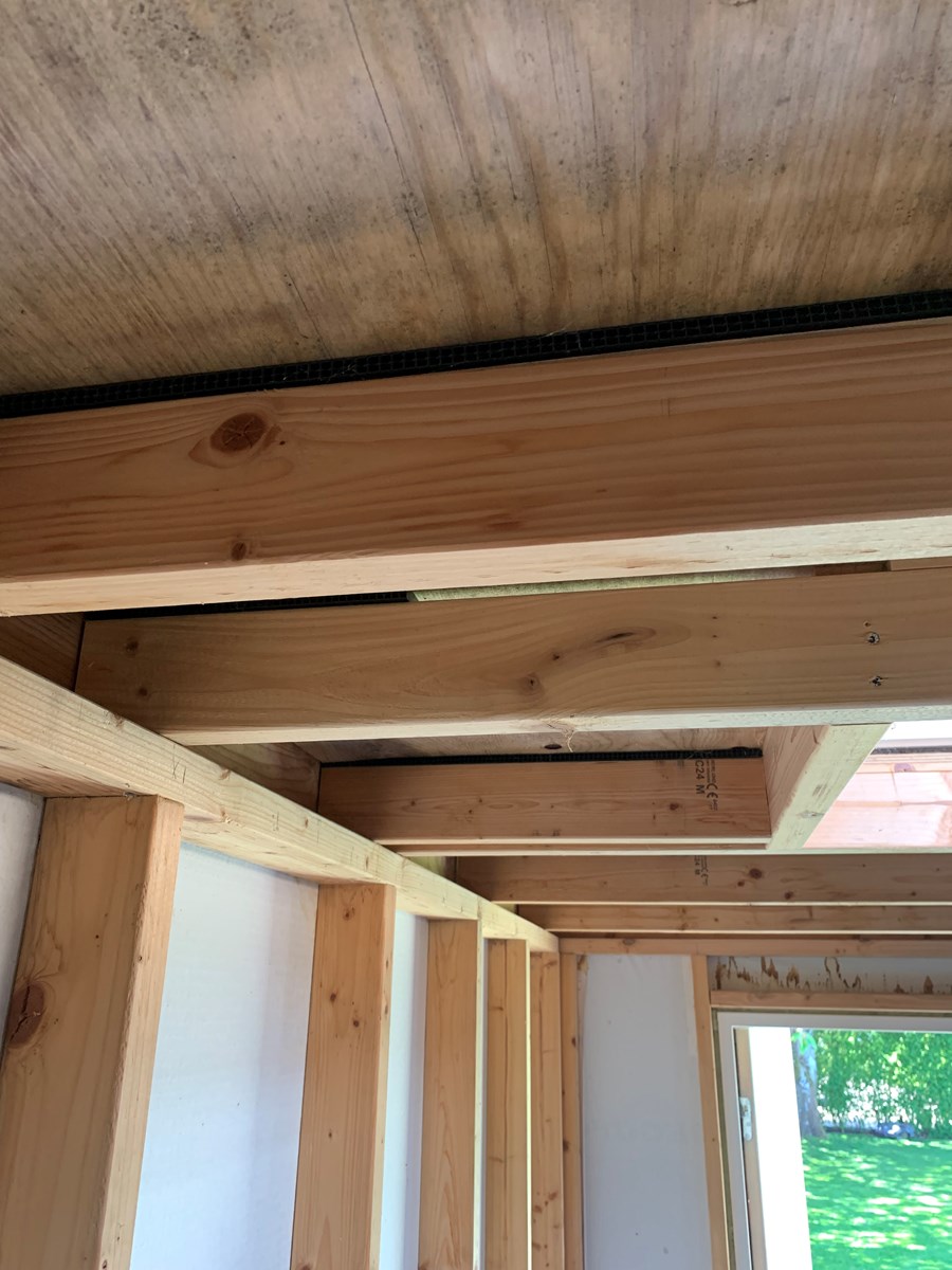

Jeg har fået opført et træskur på 10 m2  med fladt tag (tagpap), som skal isoleres - starter med loftet, som efterfølgende skal forskalles og have Troldtekt. Der er ikke meget loftshøjde og da jeg kan forstå der skal være en ventilationsspalte på 4-5 cm over isoleringen, ønsker jeg en så kompakt og effektiv isolering som muligt, på et sted mellem 50/60 mm, da der kun er ca. 10-11 cm fra bund af spær til tagkrydsfiner.
Skuret skal ikke opvarmes, men holdes frostfrit og regner med ​opvarme, så der ​altid minimum er 5-10 grader derinde.
