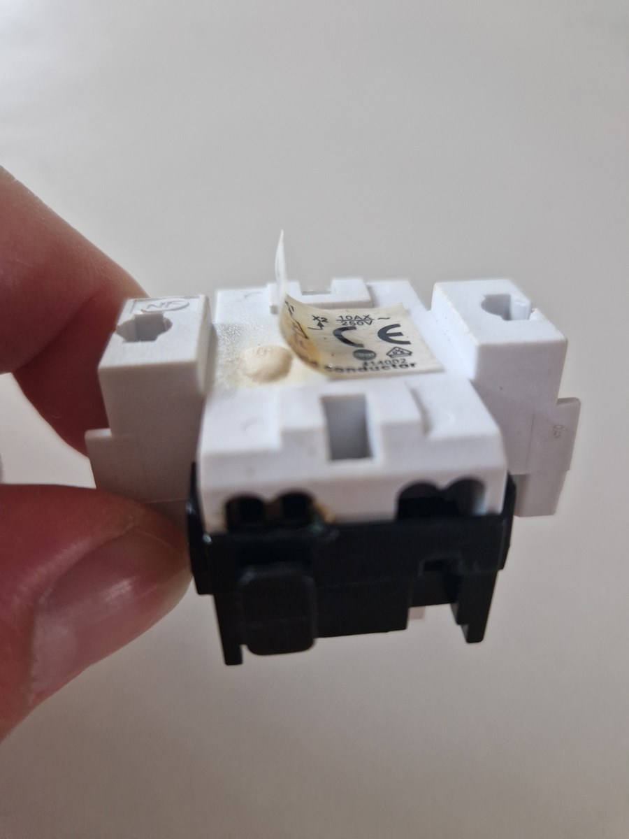

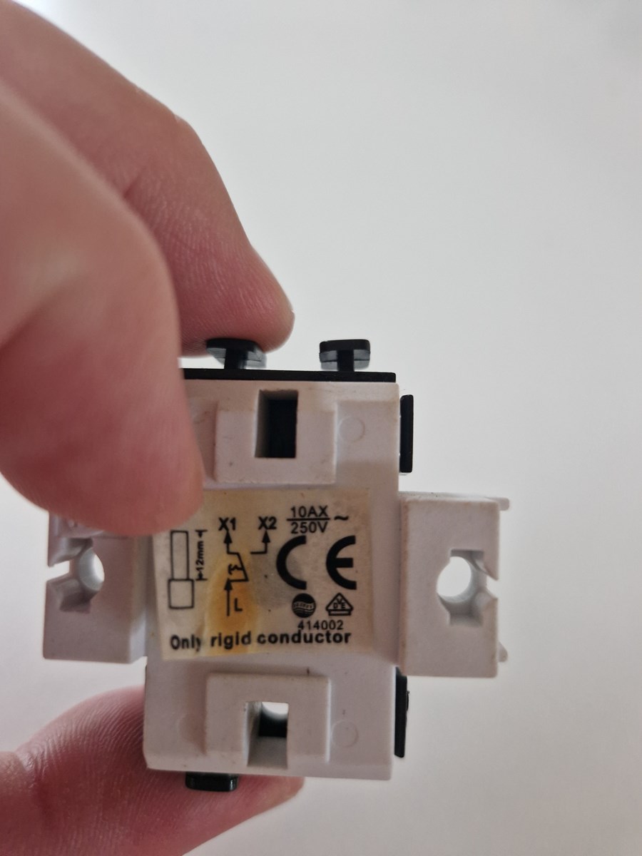

Så jeg pillede afbryderen fra hinanden og fandt ud af den var brændt sammen!
Det jeg så gerne vil have hjælp til er, at forstå hvorfor det er sket, for at finde ud af hvad og om noget skal laves om derude.
Jeg tænker det sker grundet belastning fra vores spa, den bruger ca 1800kwh når den slår varme legemet til.
Hvis jeg læser afbryderen korrekt, så kan den tage op til 10 a, altså omkring 2400kwh.
Men! Synes også at have læst det ikke er vedvarende, så altså ikke til en spa der kan kræve højt forbrug i flere timer.
Kan det være problemet? At spa kræver for meget for længe?
Eller kan det være noget så simpelt at ledningen ikke sad ordentligt i afbryderen?

Er det en kvalitets afbryder, eller er den en af lavpris produkterne.
je_ns skrev den 28-05-2024 21:26:00
Velkommen på siden
 Mange tak! :-)
Jeg vil tro det er Elworks fra JemogFix, så det er nok meget lavpris :-D
Så køb LK ​Opus, så er jeg sikker på problemet er løst...
Du har helt ret i at det er den længere varende strøm som brænder den af. Og det er netop problemet ved disse meget billige afbrydere.

Man skal passe på med ampere-angivelserne. Afhængig af hvilken standard, der er brugt til test, vil den være testet i længere eller kortere tid, men aldrig kontinuert. Ofte er udstyr mærket med 6 timer.
Med et 1800 W varmelegeme bruger du næsten 8 A, så jeg vil anbefale at du bruger udstyr, der er mærket til 16A. Det gælder både ved billigt og dyrt materiel.
Udskiftning må du gerne lave selv, også underlaget/dåsen. Du må bare ikke selv flytte afbryderen eller ændre på kablingen.
