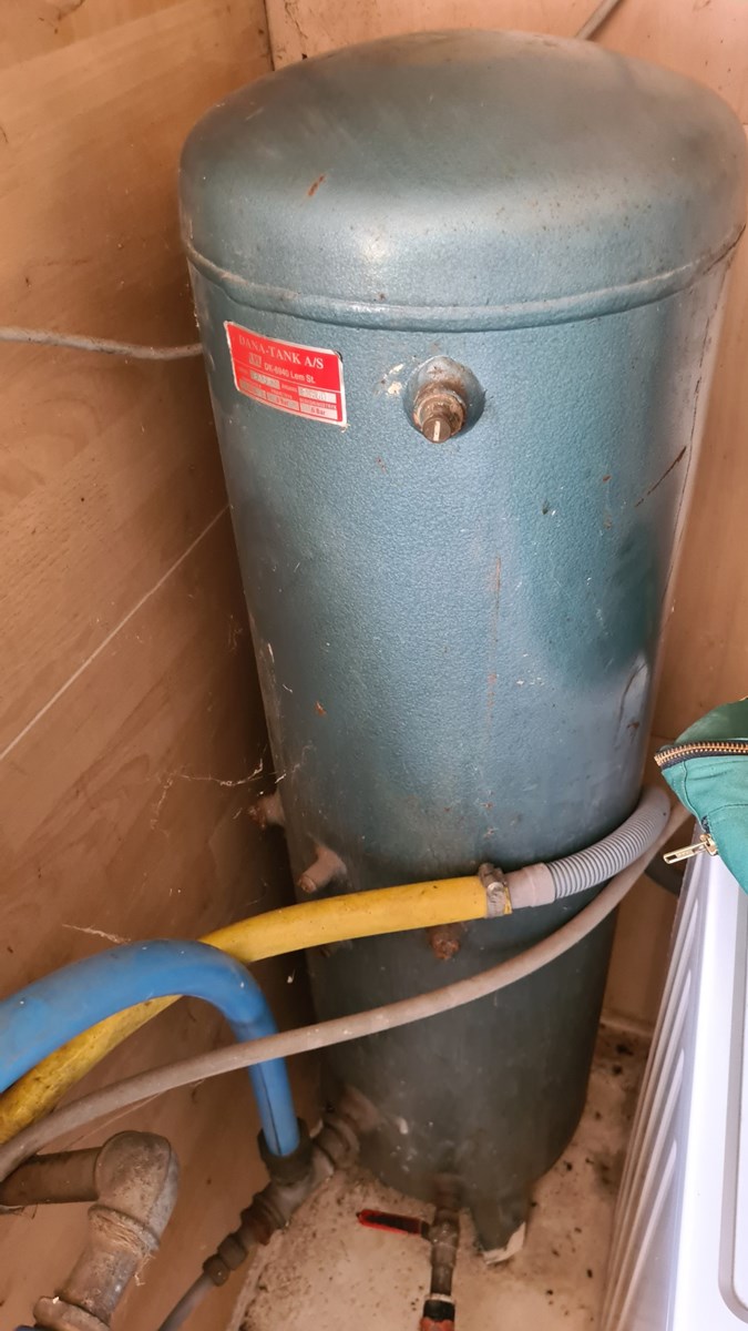

Dette resulterede dog desværre i at der nu gik hul på tanken.....til min store overraskelse. Troede at tanken var langt overdimensioneret til at der kunne opstå trykskader på den.
Nu har jeg så et lille hul på ca. 1 mm i diameter på siden af tanken som jeg skal have lukke på en eller anden måde.  Jeg kan stoppe udsivningen ved at trykke min finger imod hullet.....så tænker derfor at en lap burde være mulig, da trykket ikke er særligt hårdt når jeg kan stoppe det med en finger.

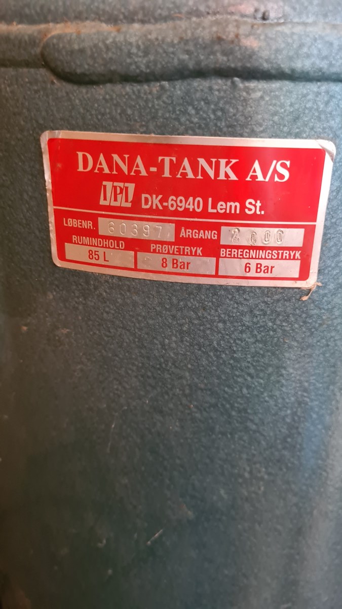

Hullet i hydroforbeholderen er ikke sådan lige at reparere. Beholderen er nærmest rustet op, når trykstigningen kan gøre den utæt, så det ville nok være en god ide af finde en anden beholder.
Jeg ville nok reparere midlertidigt med en selvskærende skrue, en spændeskive og et blødt stykke gummi (måske cykelslange). Måske en god fugemasse i stedet for gummiet.
Der er ingen tvivl om at beholder er tæret indefra. Så uanset hvordan du reparerer så er det et spørgsmål om få år før der skal findes en ny tank. Hvis vi går ud fra at det er tæring så kan det blive tvivlsom om en selvskærende skrue kan få fat i noget.
