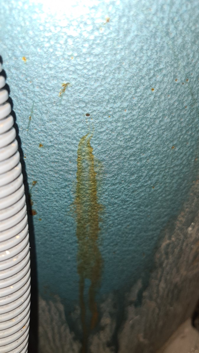

Kan vi ikke få et billede af "hullet" i tanken?
Jeg tænker at der er stor risiko for at det er en lille flænge/revne som hurtigt kan udvikle sig.

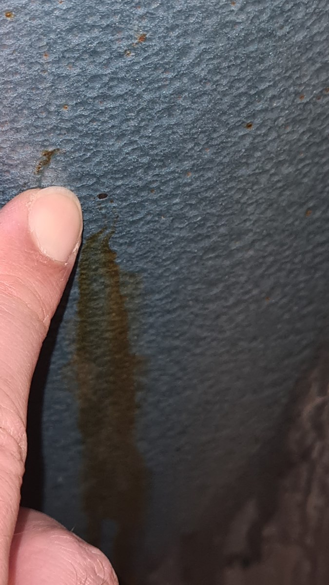

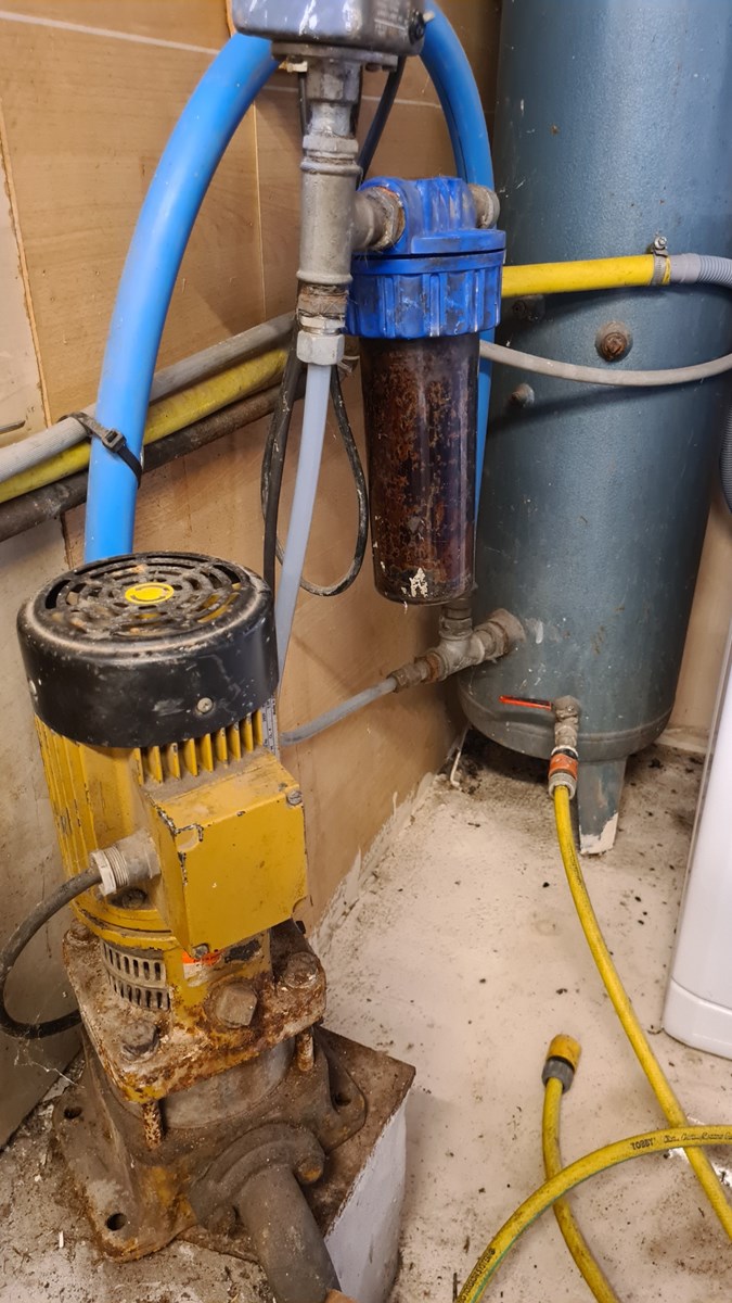

Jo da, her er lidt flere billeder af setup'et!
Troede egentlig jeg senere kunne putte flere billeder i min første besked til dette emne,  men så må jeg håbe folk gider at læse tråden igennem!

 Vandet bliver brugt til toilet skyld + håndvask + diverse have vandings projekter, når det lige passer ind i sæsonen(via udtaget i bunden af tanken).
Vandet der pumpes op fra jorden går igennem et vandfilter, inden det bliver ledt videre over i tanken.

Ja det er sku et sjovt lille fint rundt hul midt på tanken, jeg ville nok lige rode lidt i hullet med en skruetrækker eller lignende (Uden vandtryk på!), for at se om den er helt gennemtæret af rust. Hvis ikke kan du godt forsøge med gummi og spændebånd.
"Det er kun et spørgsmål om at finde en hammer der er stor nok"
Tror godt du kan få den selvskærende skrue til at bide fast. Det ligner grubetæring. Havde du haft en gevindtap, kunne du sikkert lave gevind til en bolt.
Prøv først med skruen, går det galt så gummi med fugemasse og " livrem" omkring beholder.
