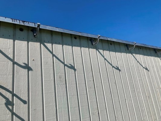

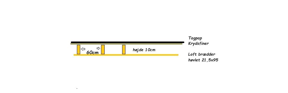

Jeg har bygget et skur på 10m2 med fladt tag med lidt fald. Jeg bruger skuret til lidt hobby en gang imellem.

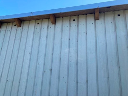

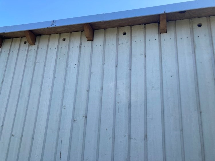

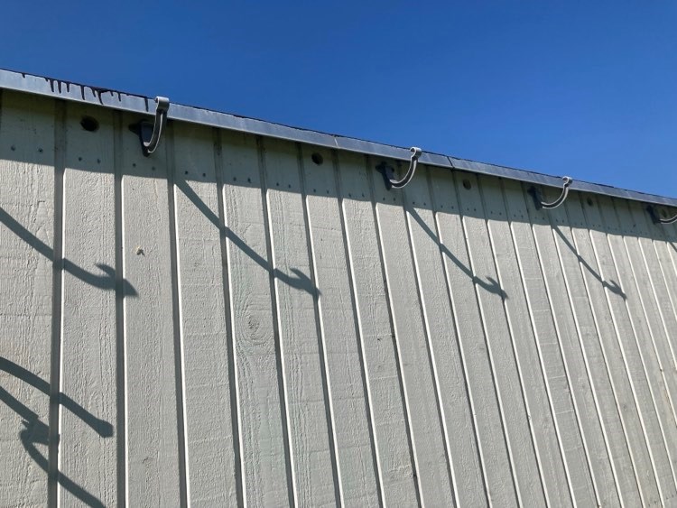

Der er dampspærre på vægge, gulv og loft. Jeg har konstateret at isolering af loft er våd og derfor har jeg taget isolering ned, tænker at der var for tyk lag isolering og uden udluftning. skuret er 2,5mx4m. Med hensyn til udluftning har jeg nu boret 30mm lufthuller, 1 hul foran og bagved skuret for hver fag (bredde 60cm). og så tænker jeg at isolere med 50mm glasuld. Men er det sundeste helt at lade være med isolering og dampspærre?
