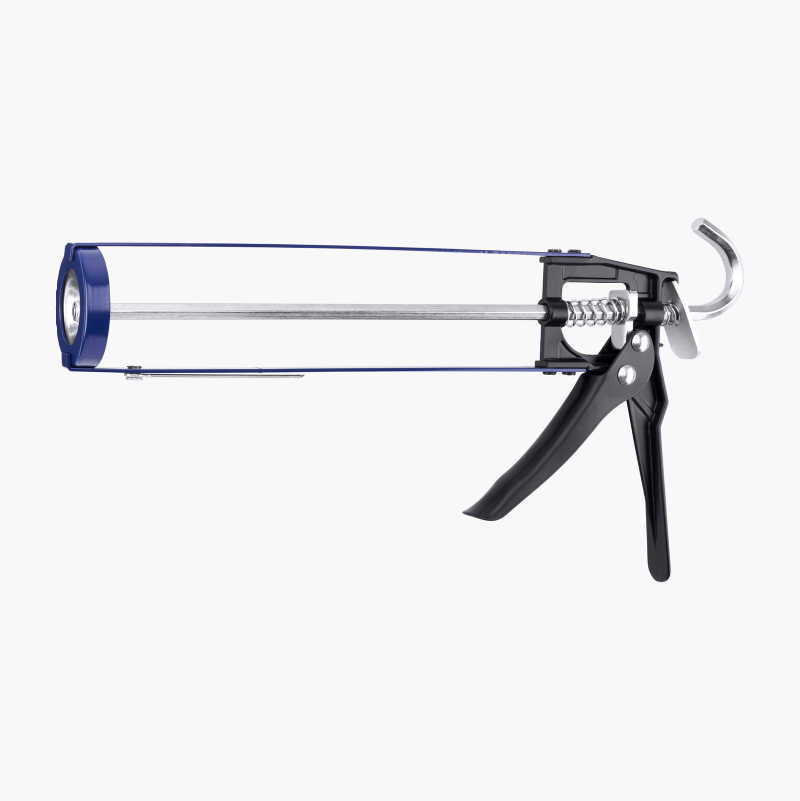

Det lyder jo som om, at jeg ikke får den ønskede fornøjelse af en elektrisk model. Normalt bruger jeg samme type (skeletpistol) som Thomas Mygind foreslår, men jeg vil sgu godt ofre nogle gysser, hvis Dana Lims er meget bedre at arbejde med (jeg hader at fuge - især umulige steder - så er det sagt én gang for alle!).
