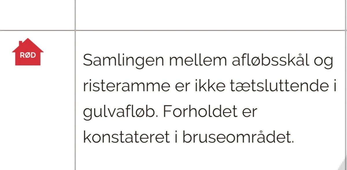

Har fået lavet et forsyn ifm tilstandsrapport
Der er bl.a. et punkt som mit spørgsmål her, handler om.
​"Samling mellem afløbsskål og risteramme ikke tætsluttende"

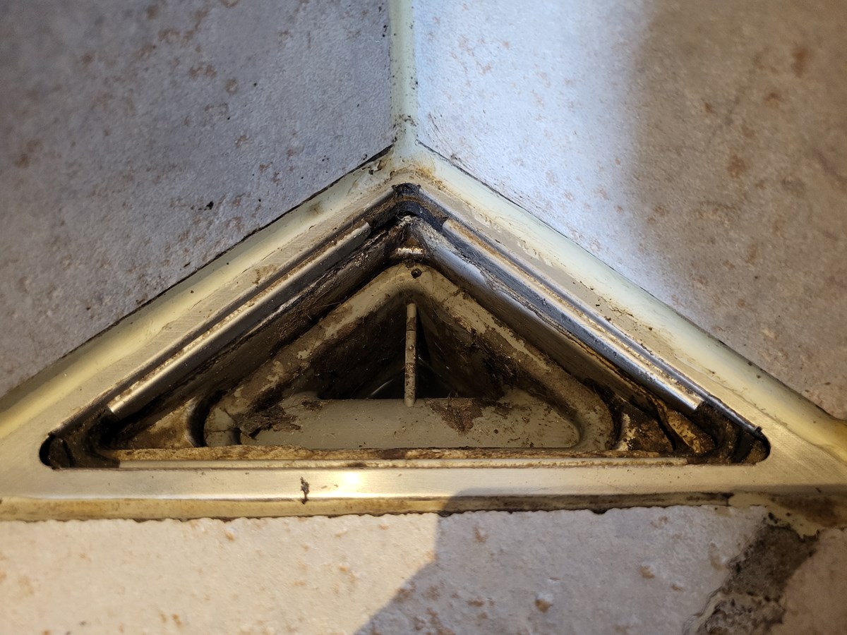

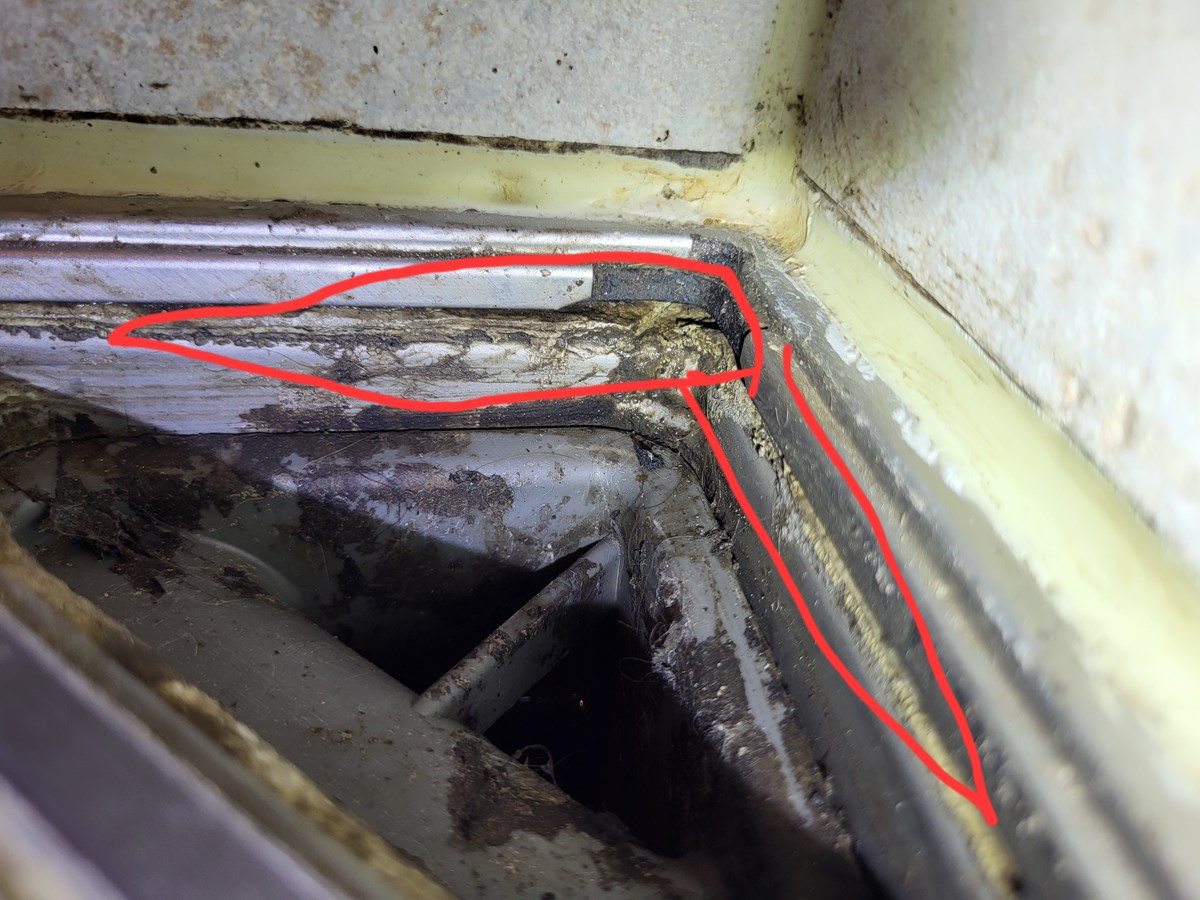

Jeg har markeret med rød, på billedet hvor jeg kan se der er utæt.
Mit spørgsmål går på hvordan og om man selv kan fixe dette. Kan det evt bare fuges på ny, eller er det en pakning der er gået, som skal udskiftes.

der er ingen pakning der , så det er bare at få renset godt af og fuge det
Det ligner rammen oppe i fliserne er defekt, så der mangler en del af den, så der skal en ny på.

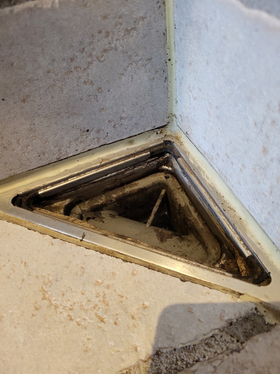

Jens jeg tror ikke umiddelbart at selve rammen er defekt. Det ligner detni hvert fald ikke når man kigger på de andre hjørner. Jeg prøver med et billede
Det kan jeg godt se nu, det er som om de indvendige hjørnerne mangler, men det gør de jo fra ny af..
Jens hvad tænker dy så hvis det er som det ser ud til. At selve rammen er fin. Ved du om det noget man normalt fuger?

 ja , den fuger man altid , så det er bare at gøre som jeg tidligere nævnte
