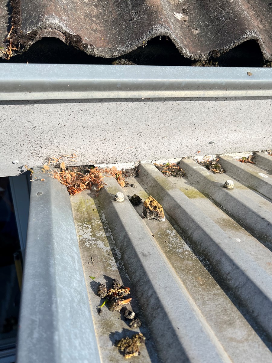

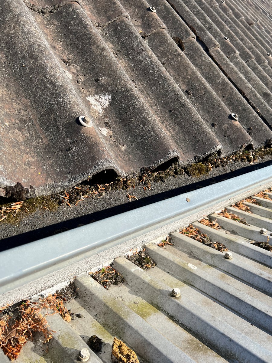

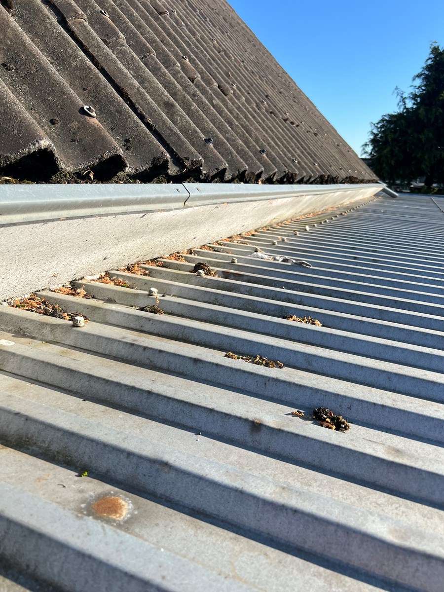

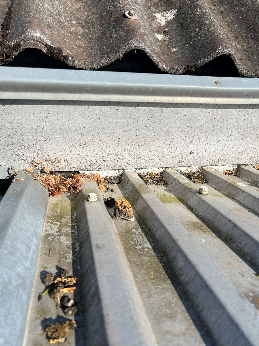

Jeg har et tag på min carport, som ikke er tæt op mod huset. Der løber vand ind når at det blæser meget.
Jeg har haft en tagmand forbi, som siger at han ville skifte taget på carporten til tagpap og så føre det op under tagrenden. Han mener ikke man kan tætne samlingen ordentligt ved trapezpladerne.
Hvad tænker i? Jeg synes, at det er et større projekt, hvis jeg skal skifte hele taget på carporten.
Man kan få top/mur-inddækning som passer på trapezplade i plast (både Rias og Plastmo har dem) men er i tvivl om den har samme mål som metalplader og om den kan "overbukkes".
Alternativt afmontere metalprofilen midlertidigt og sætte noget wakaflex/perform op som går ud på trapezpladerne og klæbes mod disse.
/BOFH
Jeg ville lime skumklodser til trapezplader på pladerne med flydende tagtjære eller silikone.
Og så brænde en tagpap inddækning på sternbrættet og en 15-20cm ud på taget.
