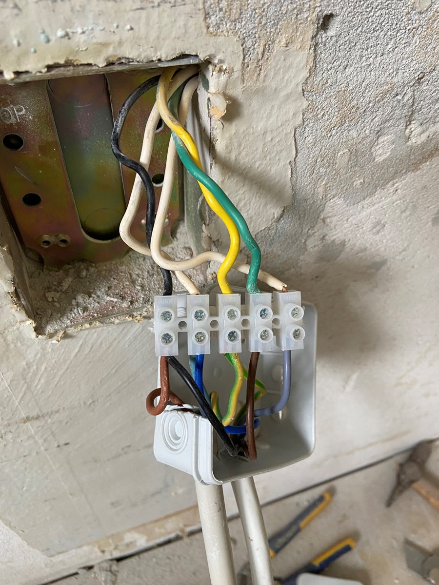

Tilslutning kogeplade med sug Thamer 6 17-05-2024 14:05 Hej, jeg har tilsluttet mit kogeplade med sug, koge pladen virker, men sug kan ikke starte er der noget jeg har gjort forkert se venligst på billeder Hej, jeg har tilsluttet mit kogeplade med sug... Vis hele indlægget 13 svar « ‹ 1 2 Følg tråden Der er 10 indlæg før dette. Annonce Annonce Annonce
Thamer Trådstarter 6 17-05-2024 19:41 Hej jeg har målt følgendeBlå/sort 230VBlå/brun 230vBlå/grå 390vHar fulgt ledning og åbnet denne dåse, den samlingen ser sådan ud
S. Fabrin 19694 4400 17-05-2024 19:58 Dine målinger tyder på at forbindelserne er samlet forkert. Prøv at måle mellem klemmerne for oven. Altså mellem sort og de hvide og den grønne. Jeg tror den sorte er nul, men lad os se dine målinger. fase
Imaster 311 17-05-2024 20:12 Du er ude på dybt vand og på vej til at brænde din kogeplade af.Det er alså ikke bare en gætte leg hvor man prøver sig frem.
