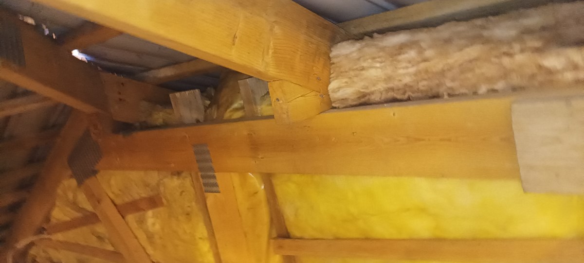

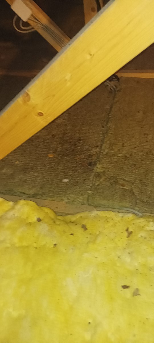

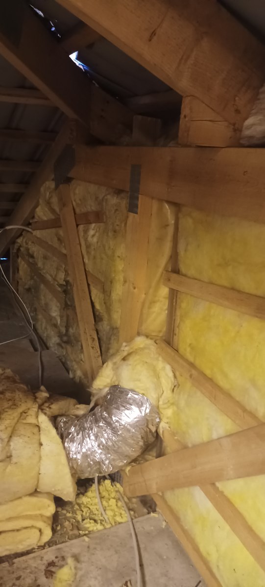

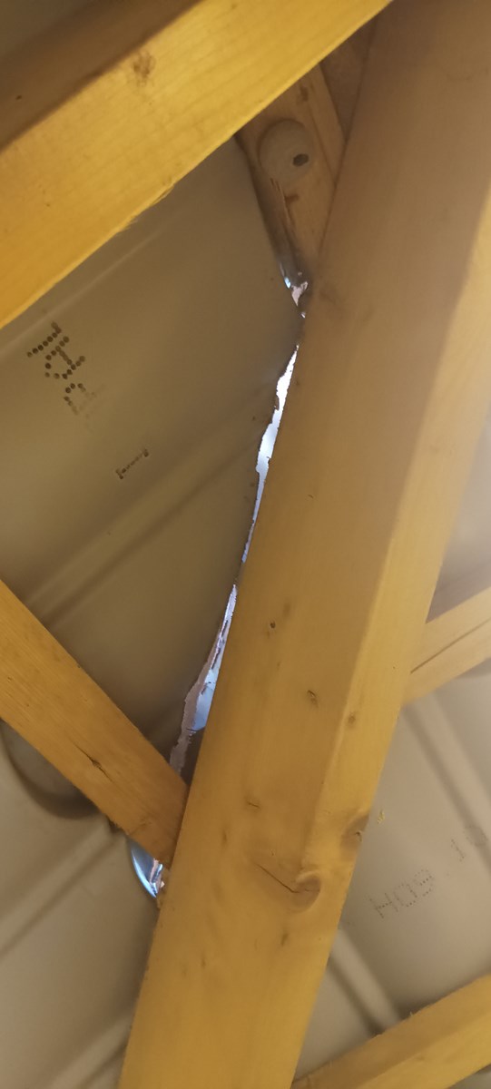

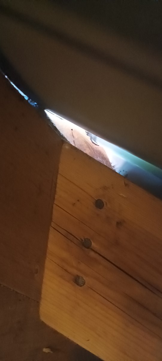

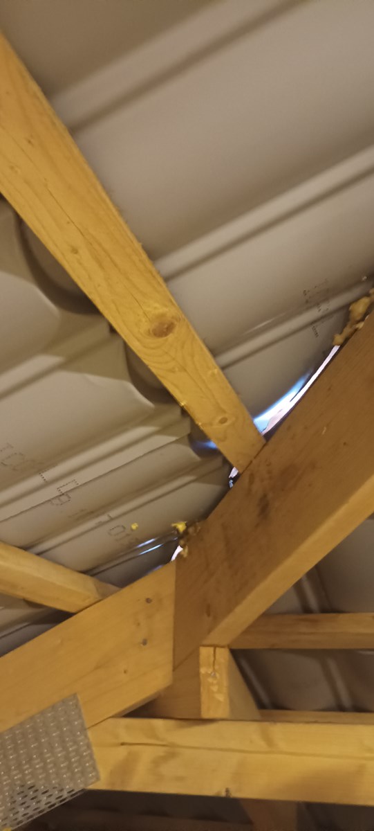

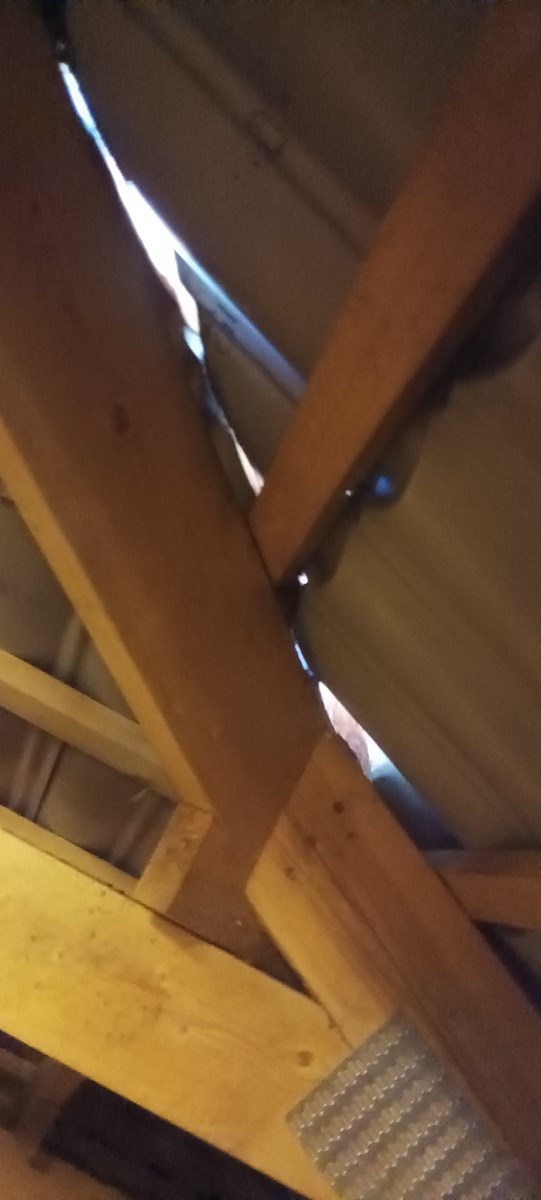

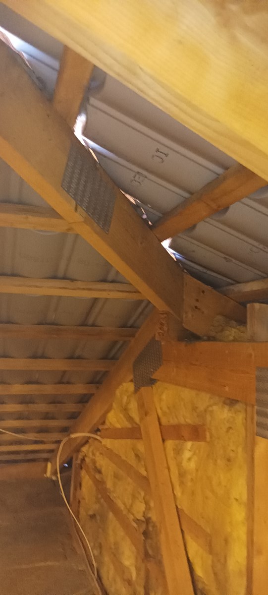

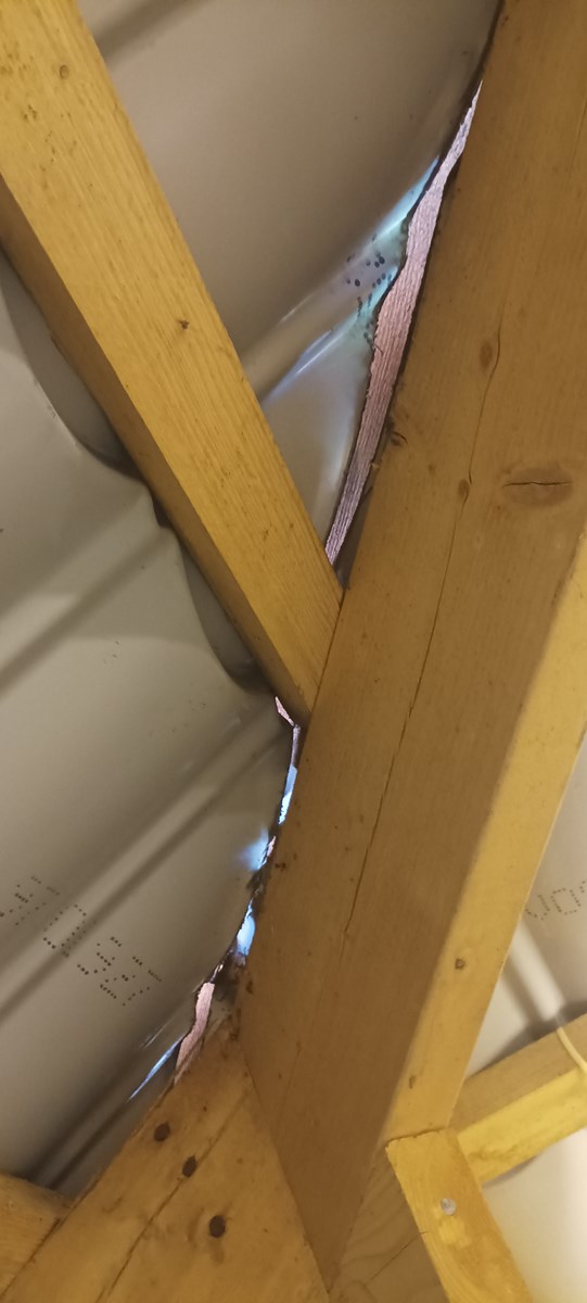

Går med boligkøbsdrømme og har fundet et hus jeg rigtigt godt kan lide. Der er lige det men at under besøg på loftet synes jeg at det ser noget bekymrende ud, omend jeg har meget uvidende øjne hvad det angår.
Håber i kan sige om det ser helt galt ud?

Der er ikke noget der er nemt når man skal købe hus. Men tilstandsrapport beskriver det jo så det er det du må forholde dig til.

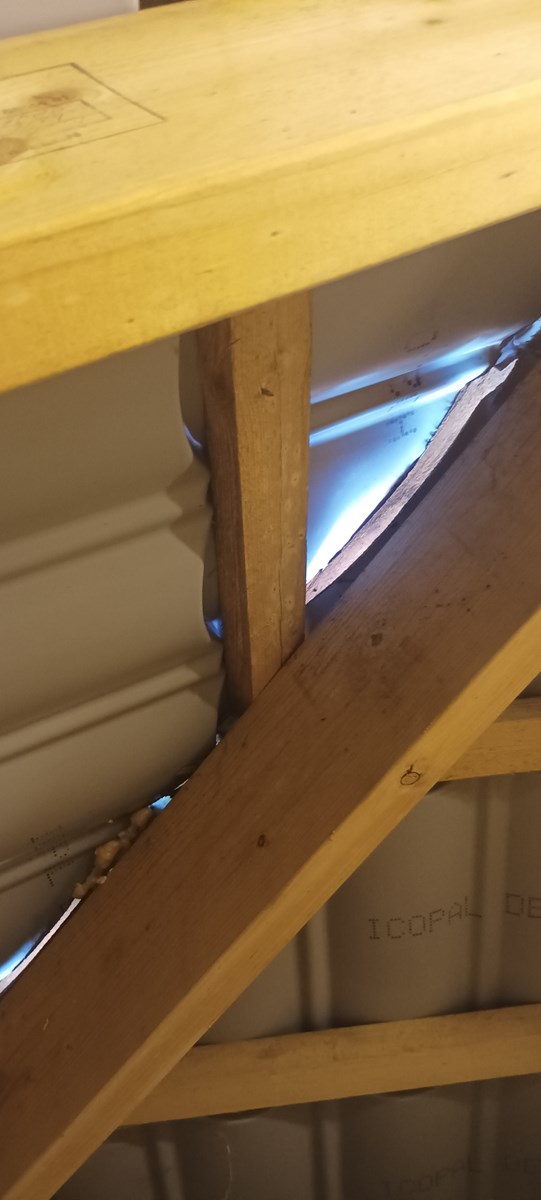

Der ses mindre utætheder, men ingen risiko for følgeskader
Hvis ikke det regner ind så er den type utæthed en fordel de fleste dage om året. Det giver god udluftning i tagrummet.
det eneste der kan ske er at der kan komme fygesne ind over isolering. Hvis det kun er 1 - 5 cm lag enkelte steder så tør det op og tørrer ud på får dage. Det er kun hvis du ser 10 - 20 cm driver at du helst skal tage det ned med f.eks. en spand.
1 cm sne er ca. 1 mm nedbør.

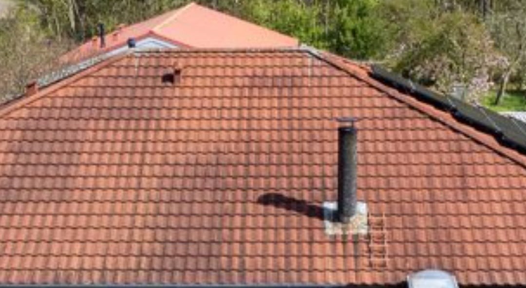

Det er et Decra tag, som er er i den dyre ende af ståtag og når de ar lagt rigtigt et tæt tag.
Når du kan se lys ved kip og grater, vil der jo kunne komme sne og slagregn ind, men spær og lægter ser jo særdeles fine ud, så det er nok ikke tilfældet at der er kommen det..
Hvor gammelt er taget ?
Tak for svar,
Taget er angivet til 1999,

Når det er 25 år gammelt, og spær og lægter stadig ser så fine ud vil jeg ikke bekymre mig, der er jo ikke direkte lysindfald, så træet tager på ingen måde skade.

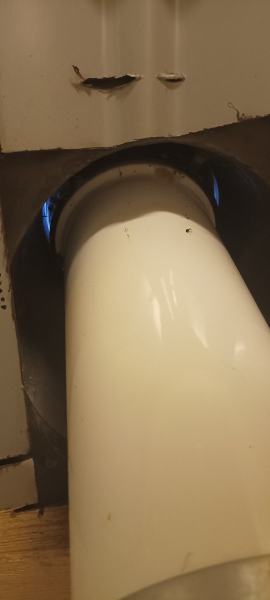

Det er er ssv pga der har været et tætningsbånd som er forvitret, sker også ved inddækninger ved ovenlys.
Det er let at ordne og er en mindre ting især set i lyset af at træet ser absolut fint ud.
