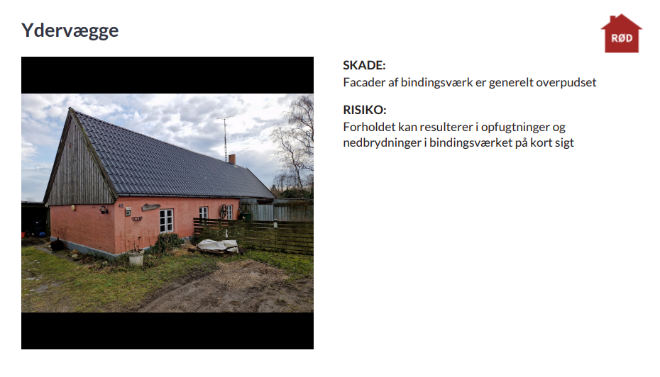

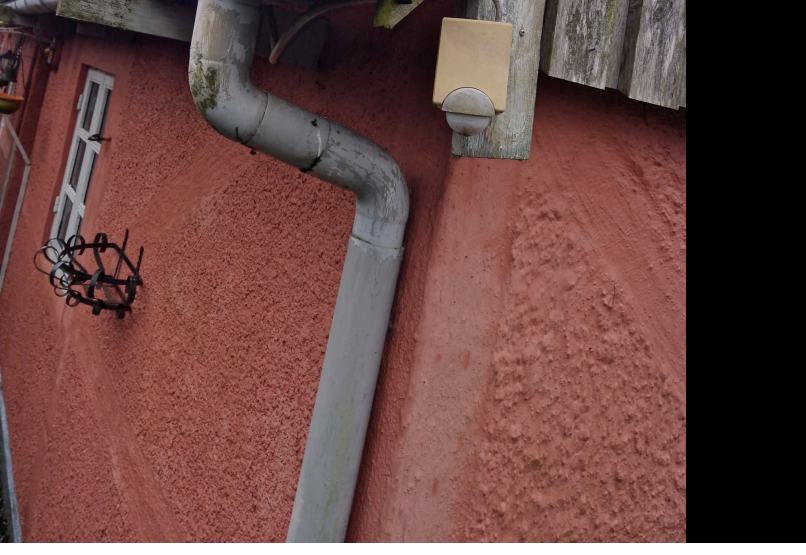

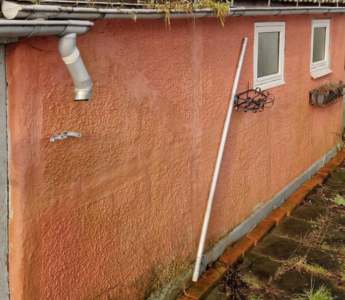

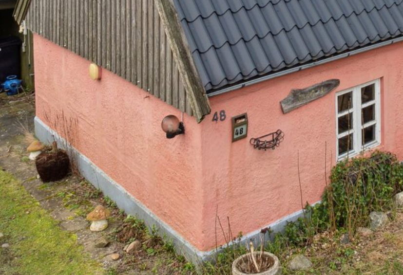

Er det skadeligt for trækonstruktionen i bindingsværket, når der er pudset ovenpå. Der står i tilstandsrapporten at facader af bindingsværk er overpudset. Se vedhæftede billeder.

Det er ikke nogen god løsning af pudse udenpå sit bindingsværk som tilstandsrapporten også viser. Træet kan ikke længere ånde, og rådner væk.
Ikke for at tale dårligt om dit kommende hus, men udfra billederne ligner det noget mange ville rive ned for at bygge nyt.
