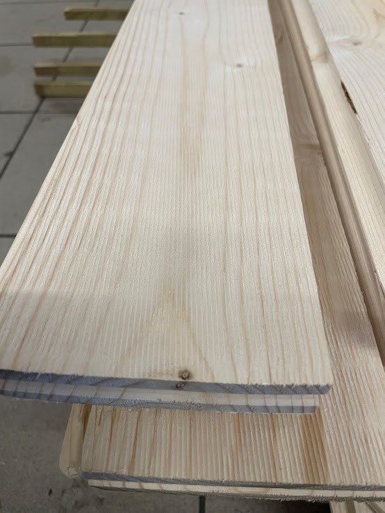

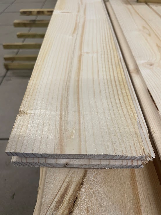

Jeg har indkøbt 25x125mm rupløjede tagbrædder. Den ene side er ligesom rilleteret og den anden er glat. Har jeg ret i at den med rillerne skal vende opad så tagpappet har noget at brænde sig fast i?
Kan forskellen ses på mine billeder?

De skal vende med den rupløjede side opad.
