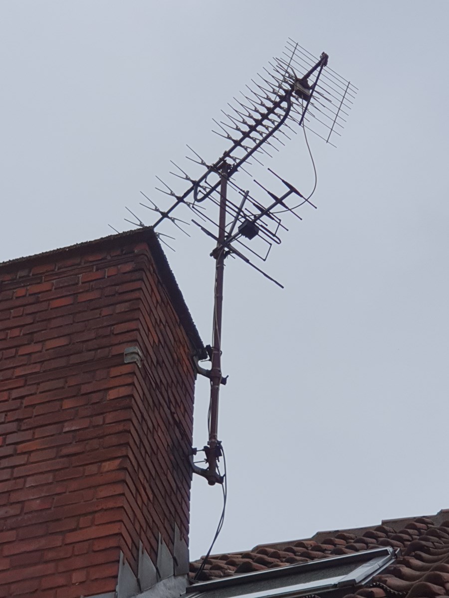

Jeg har antenne monteret på skorsten.
Den er halvdefekt.
Bor i Lyngby og den peger mod gladsaxe sender.

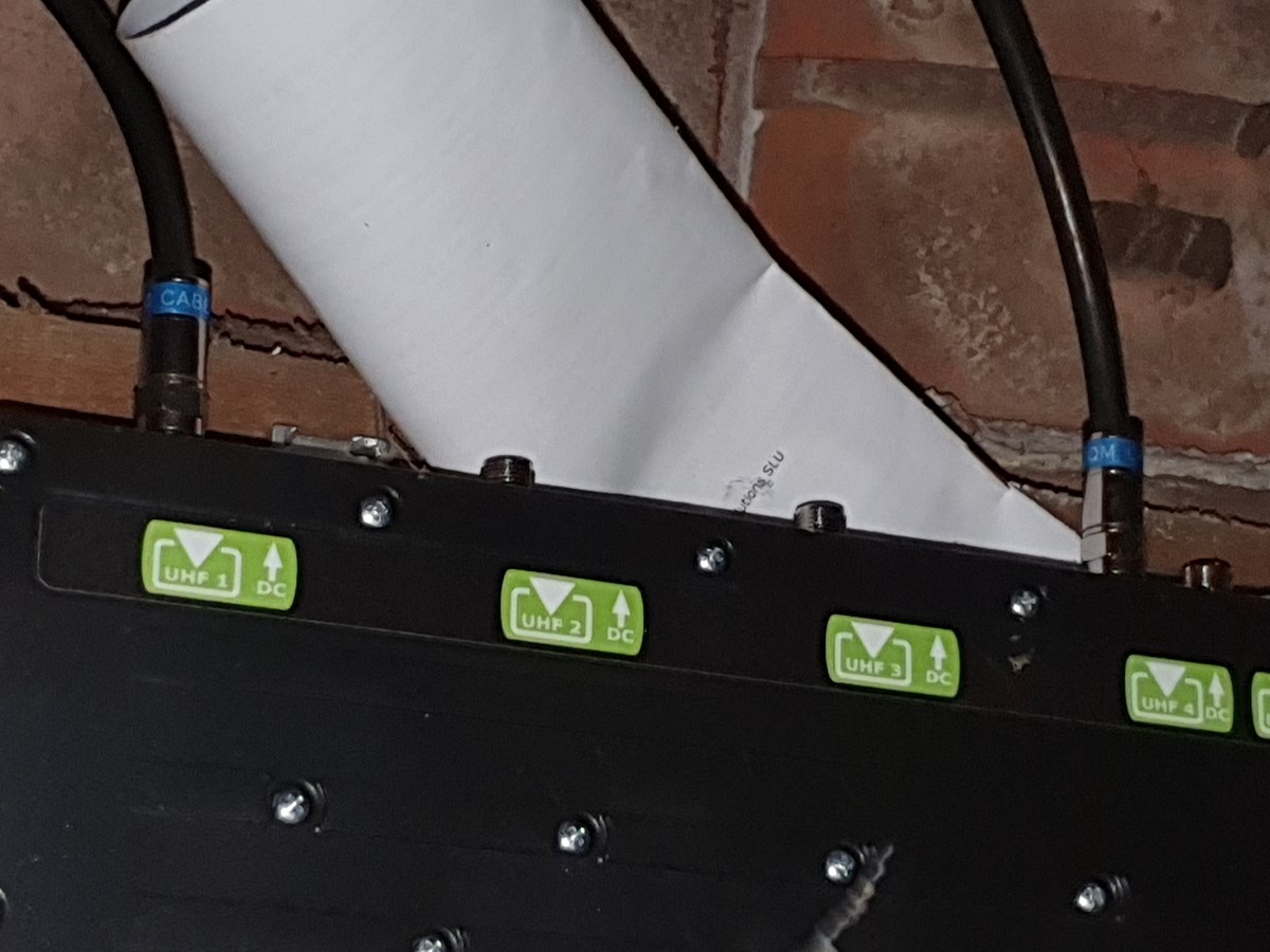

På loftet har jeg en rimellig dyr antenne forstærker.
Ser ud til at der går 2 ledninger fra den ud til antenne på skorsten.
Antennen består af den øverste pile antenne som vist er Sveriges antenne?
Samt en V formet der sidder nedenunder.

Så vil bare klippe kabler oppe på loft og montere på ny antenne.
​Går ud fra at de 2 kabler fra forstærker går til pile antenne og den anden til vinkel antennen.
Så skal måske kun bruge den ene, ​eller ​er det pil antenne der tager DR og vinkel antenne der tager TV2?

En af billede af skorstenen med antennerne, med angivelse af retninger, ville være en god hjælp.

Retning er mod sydvest Hove kan jeg nu se.
Men jeg kan faktisk se Gladsaxe sender fra min have.
Men kan være den er for tæt på?
Får fjernvarme om 3 år og så forsvinder skorsten.
Jeg tænker at den lille antenne er rigeligt til Gladsaxe. Det er med en mindre vestlig afvigelse retning syd fra Lyngby. Men undrer mig så over hvad den kraftigere UHF antenne, der kører næsten stik modsat, peger på. Mener at vide at skånesenderen står i Hörby næsten stik øst fra Lyngby m.v.

Man kan ikke se det på billedet.
Men begge antenenr er lidt defekte og mangler lidt dele.
Så tænker de har haft deres tid.

D.v.s. bare købe en ny antenne af den nederste type og tage det ene kabel fra boksen og førte til den?
Formoder det andet kabel går til øverste antenne?
Vær opmærksom på at de nuværende antenner måske har forstærkere i den lille boks på antennerne. Det gøres normalt for at forstærke signalet på det tidspunkt hvor der er mindst mulig støj, nemlig tættest muligt på antennen.
