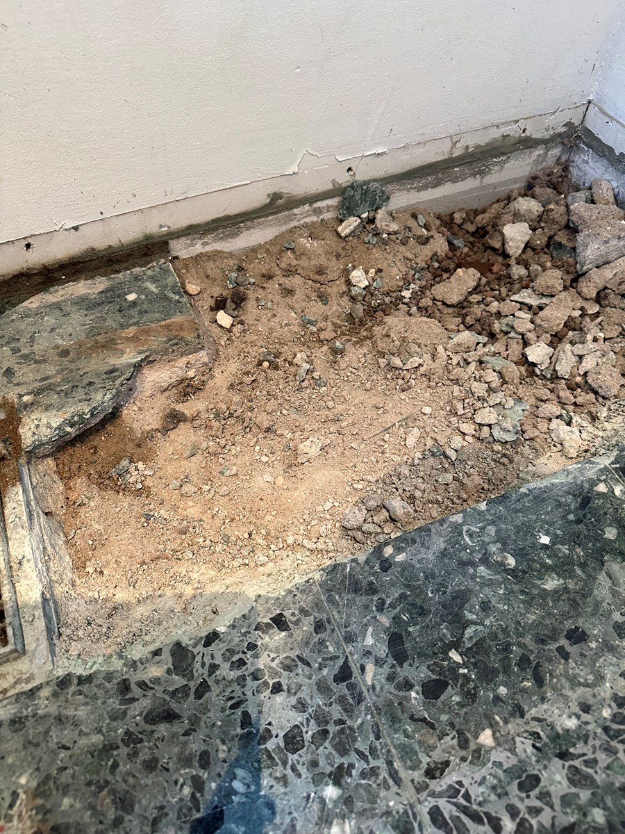

Jeg skal til at udskifte gulvklinkerne i vores bryggers og entre. De nuværende gulvklinker er fra da huset blev bygget i 1972. Jeg har fjernet tre gulvklinker i bryggers og kan konstatere at store dele af det underliggende betonlag kommer med op. Det efterlader nogle store krater, og det tilbageværende betonlag lyder umiddelbart ikke særligt tykt når man banker på det. Det ser heller ikke ud til at der er armeringsnet i betonlaget.  Spørgsmål er hvad jeg gør her fra? Jeg havde egentligt håbet at det kun var gulvklinkerne og fliselimen som ville slippe, og at jeg kunne hælde et lag selvnivellerende spartelmasse ud til slut for at få mit færdige underlag til nye klinker. Kan jeg stadig gøre dette, eller skal jeg blande noget beton og udfylde kraterne/hullerne med dette? Hvad er den korrekt løsning?

😳Inden jeg scrollede ned og så billedet, tænkte jeg “bare ret det af med gulvspartel og kom videre” det holder nok ikke helt….
Du har banket betonen op helt ned til afretningslaget, så du slipper ikke for at støbe.
Den rigtige løsning er at banke betonen op, gerne isolere med 300 mm flamingo og støbe 8-10 cm beton.

Det ligner slidlag på leca-gulv. Er der beton igen længere nede?

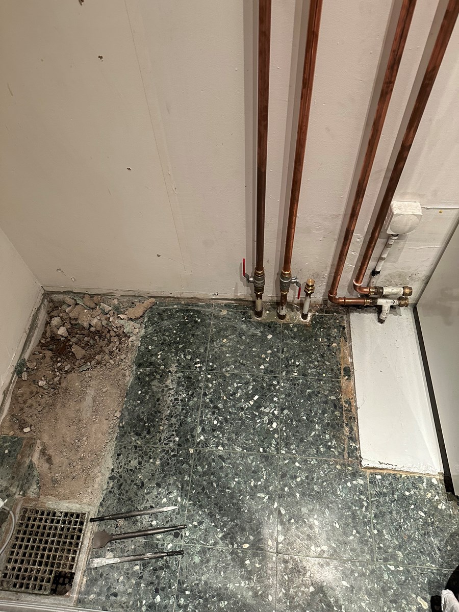

Jeg ved ikke om lecanødderne kun ligger så langt oppe ude i siden fordi at der måske er nogle vandrør, da centralvarme og vand er lige ved siden af (se billede).
Men utroligt at sådan et tyndt lag beton (klaplag?) kan ​bære?

 Ja, jeg kan mærke et betonlag mere ca. 10-11cm længere nede. Dette lyder dog lidt hult/tyndt når jeg banker på det med en mejsel i hånden.
Det kan godt være en varmekanal du har ramt. De ligger langs ydermuren hvor der er behov for rør føring til radiatorer m.m. Blev netop fyldt med leca nødder
Det er selvfølgelig muligt det er en kanal men leca-gulv var meget anvendt slut-60/start-70, har både ejet og været i flere huse hvor det var lavet på den måde. I vores tidligere hus var der også udlagt plastik under lecaen som fugtspærre ned imod klaplaget. Nogen gange blev der hældt en sjappet beton ud inden man murede slidlaget for at fiksere lecaen.
Hvordan du vil fortsætte kommer lidt an på hvad du ønsker. Det er oplagt at fjerne slidlag + leca og bygge op derfra, men du skal lige checke om der er muret/støbt ved dørene så det ikke skrider ind fra tilstødende rum.

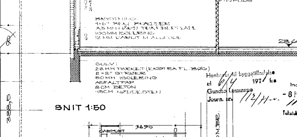

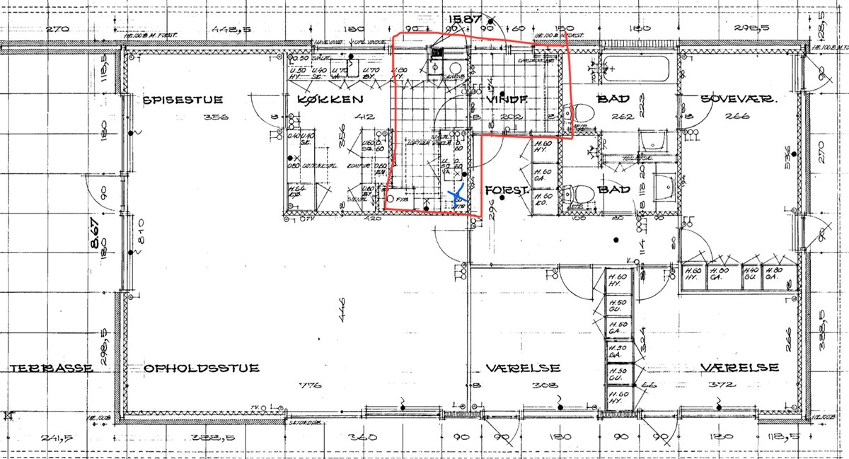

De tilstødende rum er med trægulve på strøer.  Ifølge tegningerne fra da huset blev bygget er trægulvene på strøer 2” x 2”, 50mm isolering, asfaltpap, 8cm beton og 15cm nøddesten. På det ophuggende gulv vil vi gerne lægge 60x60 Gulvklinker. Det drejer sig om 10m2 gulv i alt.
Akkurat samme opbygning i vores tidligere hus, dog ingen kælder. Værelser var strøgulve, resten leca-gulv. Der var der 21cm ned til klaplagsbeton så skrællede det hele,  rettede af med flydespartel og lavede let gulvvarme i det hele.
