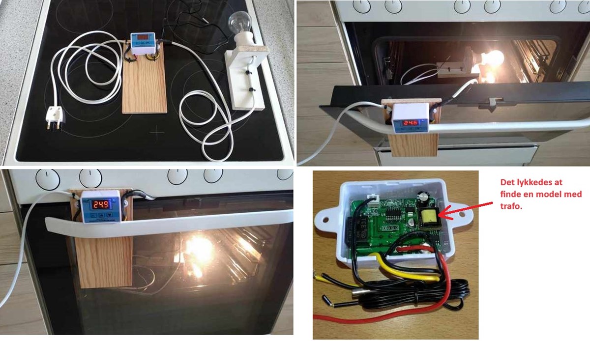

Tak GodeVen, jeg har valgt en 230V regulator. Jeg har fundet en med en lille trafo.
Det virker fint.
Jeg skal bare eksperimentere lidt med temperatur, fordi det bliver lidt varmere end det jeg har stillet den på.
Den skal tænde pæren ved <25 grader  og slukke ved 27 grader, men varmen fortsætter med at stige lidt, efter regulatoren har slukket pæren. Jeg skal prøve at placere temperatur måleren øverst i ovnen, så den slukker til tiden.
Alle stålplader i ovnen bliver også varme og holder på varmen.
