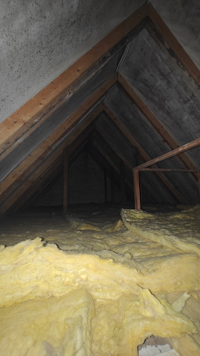

Jeg har for 3 måneder siden overtaget hus.
Huset er fra 1939 og der er lavet nyt tag i 2010.

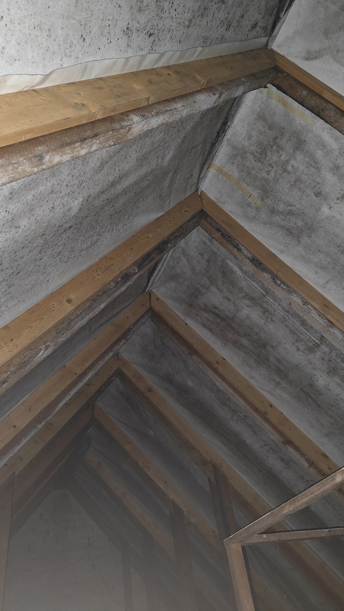

Undertaget har meget stor sorte plamager som jeg tænker er skimmelsvamp.
I tilstandsrapporten står følgende:
Undertaget har misfarvninger flere steder, og der måltes lidt forhøjet fugt i konstruktionerne ved besigtigelsen da der ikke er udført tilstrækkelig ventilation langs skråvægge og i kip.

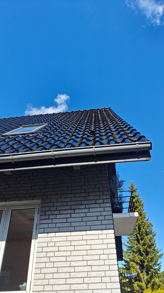

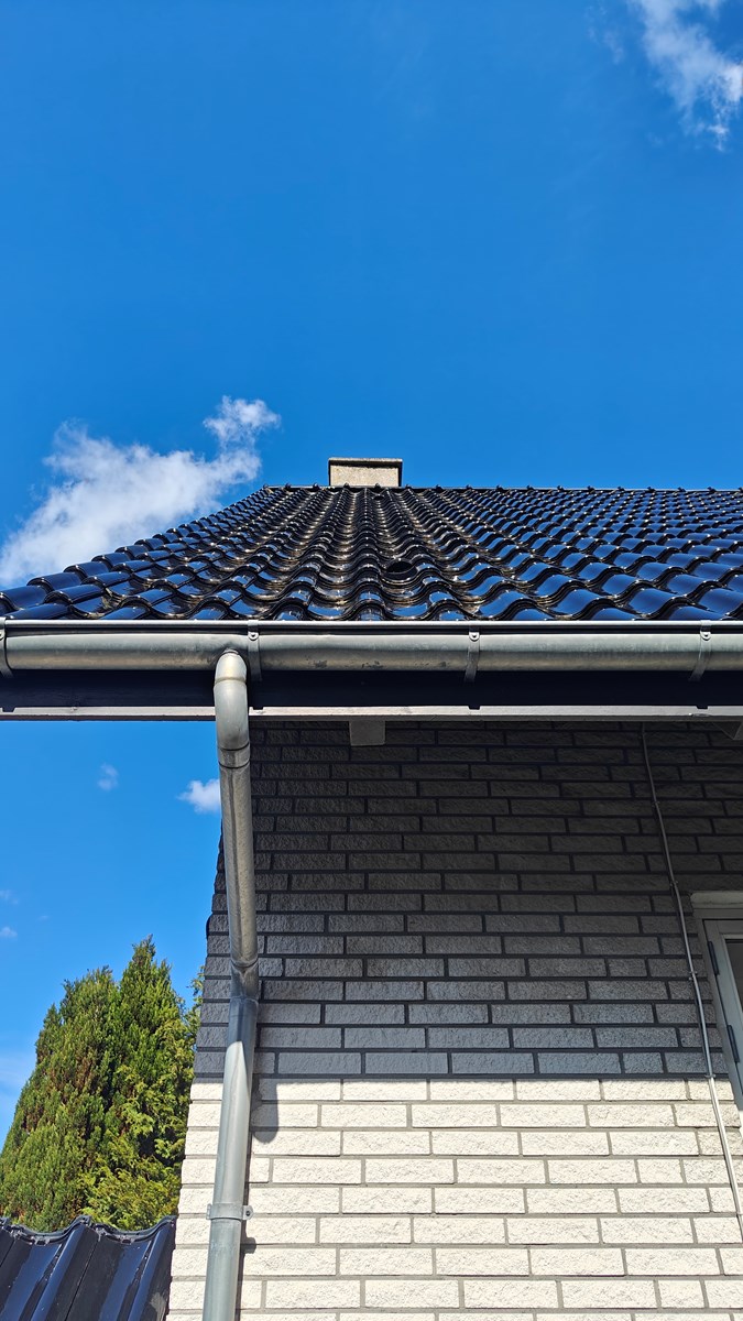

Eftersom taget er fra 2010 tænkte vi "Bare" at der skulle mere udluftning op.
Det eneste ventilation jeg kan se er 4 tagsten med hul i, på hver sin side af taget. Top og bund.  8 i alt.
Efter at have været loftet igennem igen er jeg blevet meget i tvivl om hvordan jeg står.  Er udluftning virkelig nok til at afhjælpe dette problem?

Til trådstarter: Jeg ser ikke på billeder at der er ført udluftning igennem undertag til de
"4 tagsten med hul i"
Er der 4-5 cm afstand fra isolering og til undertag, det kan du se oppefra hvor billeder er taget. Og er der en luftspalte i udhæng eller bag tagrende hvis der ikke er udhæng på huset så er den del i orden.
Så mangler der udluftning i toppen. Her kan man få luft ventiler som sættes i
Undertag ( tryk for LINK ) så udluftning kommer op i rummet under tagsten. 1 ventil i hver side i hvert fag. Jeg kan ikke tælle fag på billedet men mon ikke det så er 10 - 12 ventiler.

Det der mangler er ventiler til udluftning i undertaget (eg monarfol), der skal bruges ca et stk per spærfag i hver side. Der er ingen der på baggrund af billederne kan fastslå om der ikke allerede er tilstrækkelig ventilation oven over undertaget via udhæng og gratrulle. Den generelle udførsel ser faktisk fin ud, der ses tydelige trykmærker fra strammerne til undertaget.
Typen af undertag ligner Interproof der er kendt for at have en tendens til at danne skimmel i overfladen især hvis husets loft ikke har en tæt dampspærre.

Billederne af "de 4 huller i taget"  er vedhæftet.
