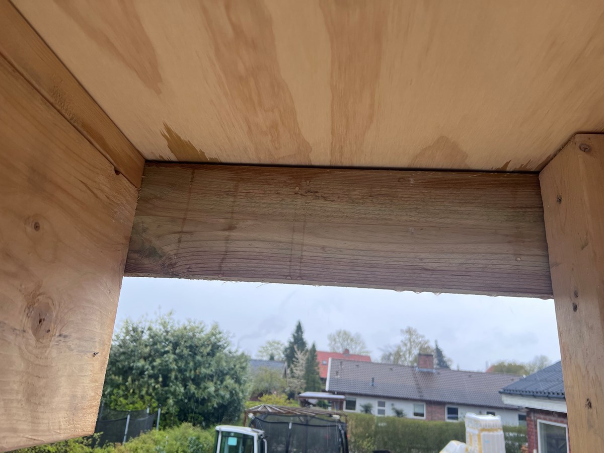

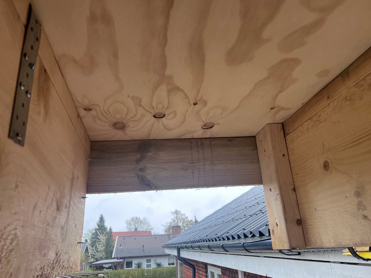

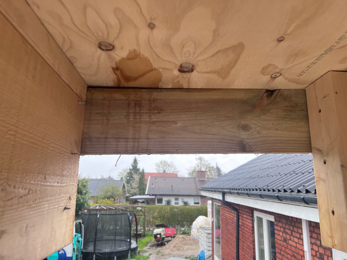

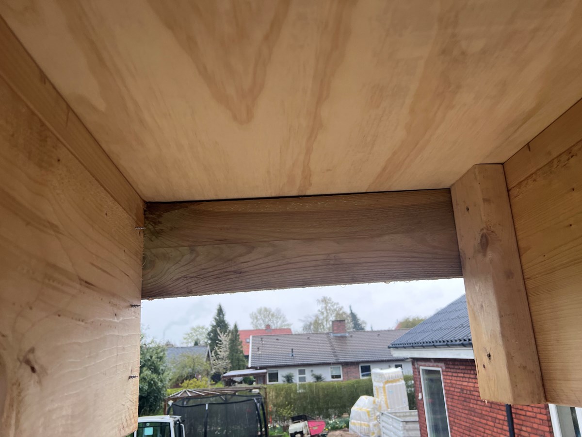

Jeg har haft et firma til at ligge tagpap på min nye tilbygning efter jeg har gjort det hele klart. Dagen efter lægger jeg mærke til at på en af gavl siderne er profilerne lagt omvendt altså i stedet for at de er oven på hinanden i retningen som taghældningen er de omvendt hvilket betyder at når det regner så kommer der vand ved profil samlingerne og ind til krydsfiner pladerne (hvertfald min teori). Det er jo selvfølgeligt ikke acceptabelt derfor har jeg bedt dem at komme og fixe det og de sagde de kommer men jeg skal være sikker nu hvordan de løser det.
Jeg tænker de skal skære de nuværende profiler væk, ligge nye profiler rigtigt og så et strimmel tagpap oven på men hvilken type tagpap ligger de nu ? Det der er lagt er 2 lag, underpap og top pap eller hvad det nu hedder. Kan de bare ligge et lag alm tagpap ovenpå profilen ? En anden ting, bruger man bitumen tube til nogle af samlingerne ved tagpap ?
